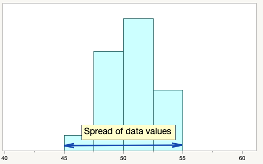

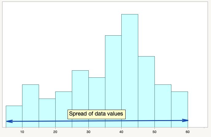

Die Standardabweichung beschreibt die Streuung eines Datensatzes.
Nehmen wir an, Sie haben eine Reihe von Datenwerten und stellen diese wie in den folgenden Diagrammen dar. Auf der Horizontalachse sind Ihre Datenwerte abgebildet. Die Vertikalachse misst die Häufigkeit jedes Datenwerts. Statistisch gesehen ist dies ein Histogramm oder eine Verteilung von Datenwerten. Die Standardabweichung ist eine einzelne Zahl, die die Streuung oder Breite der Daten schätzt.
Abbildung 1: Histogramm von Datenwerten mit großer Streuung
Abbildung 2: Histogramm von Datenwerten mit geringer Streuung

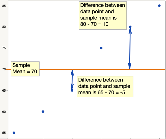

Die Standardabweichung verstehen
Visualisierung der Standardabweichung
Abbildung 3 unten zeigt, wie die Standardabweichung eine Schätzung der Streuung Ihrer Datenwerte ist. Die Mittellinie zeigt den Stichprobenmittelwert (70) der sechs Herzfrequenzdatenwerte aus dem vorherigen Beispiel. Für zwei der Werte (65 und 80) wird im Diagramm die Berechnung der Differenz zum Mittelwert hervorgehoben.
Sie können sehen, dass Unterschiede negativ sind, wenn der Datenwert niedriger als der Mittelwert ist, und positiv, wenn der Datenwert höher als der Mittelwert ist. Durch die Quadrierung der Differenzen heben sich die positiven und negativen Differenzen nicht gegenseitig auf.
Indem Sie alle quadrierten Differenzen addieren, erhalten Sie die kombinierten Spannen zwischen jedem Datenwert und dem Mittelwert. Kleinere Summen weisen auf eine geringere Streuung der Datenwerte hin; größere Summen bedeuten eine größere Streuung der Datenwerte.
Abbildung 3: Differenz zum Stichprobenmittelwert für zwei Datenpunkte

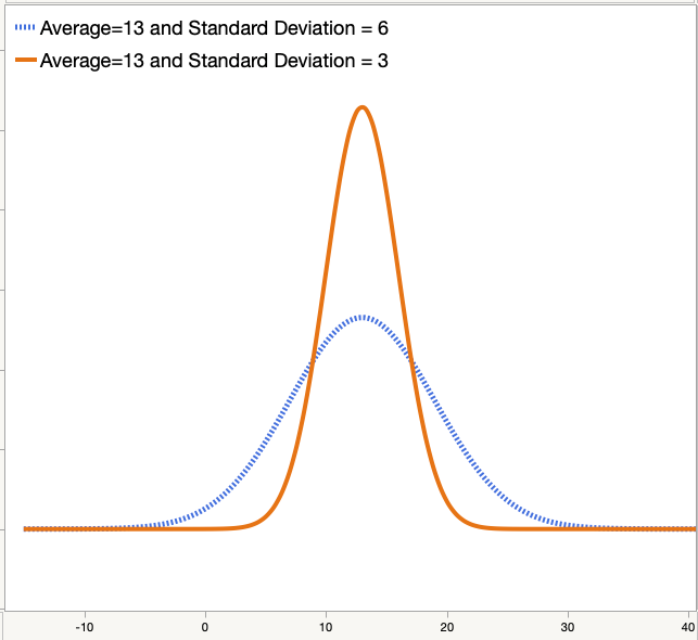

Interpretation der Standardabweichung
Meistens geben Sie sowohl den Mittelwert als auch die Standardabweichung an. Dies hilft, die Standardabweichung in einen Kontext zu stellen.
Kleinere Standardabweichungen bedeuten, dass mehr Datenwerte nahe am Stichprobenmittelwert liegen. Größere Standardabweichungen bedeuten, dass Ihre Datenwerte stärker gestreut sind und dass einige Werte weiter vom Stichprobenmittelwert entfernt sind.
Nehmen wir zum Beispiel in Abbildung 4 an, der Stichprobenmittelwert für Ihre Daten sei 13. Wenn die Stichprobenstandardabweichung 3 beträgt (dargestellt durch die durchgezogene orange Linie), können Sie sehen, dass mehr Daten in der Nähe des Stichprobenmittelwerts liegen. Wenn die Stichprobenstandardabweichung 6 beträgt (dargestellt durch die gepunktete blaue Linie), sind die Daten stärker gestreut. Einige Werte liegen weiter vom Stichprobenmittelwert entfernt.
Abbildung 4: Größere Standardabweichungen weisen auf eine größere Streuung der Daten vom Mittelwert hin als kleinere Standardabweichungen.

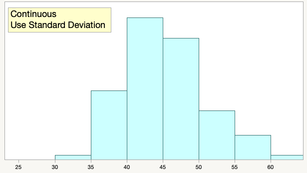

Wann die Standardabweichung verwendet werden sollte
Stetige Daten: JA
Die Standardabweichung ist für stetige Daten sinnvoll. Diese Daten werden auf einer Skala mit vielen möglichen Werten gemessen. Beispiele für stetige Daten sind:
Für alle diese Beispiele ist es sinnvoll, die Standardabweichung zu berechnen.
Abbildung 5: Verwenden Sie die Standardabweichung mit stetigen Daten.

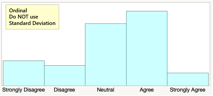

Ordinale oder nominale Daten: NEIN
Wie hier definiert, ist die Standardabweichung für ordinale oder nominale Daten nicht sinnvoll. Diese Daten werden auf einer Skala mit nur wenigen möglichen Werten gemessen. Es gibt andere Statistiken, die die Streuung eines Satzes von ordinalen oder nominalen Datenwerten schätzen.
Ordinale Daten werden in der Regel in Gruppen mit einer bestimmten Reihenfolge unterteilt. Beispielsweise, wenn Sie an einer Umfrage teilnehmen, in der Sie gebeten werden, Ihre Meinung auf einer Skala von „Stimme überhaupt nicht zu“ bis „Stimme voll und ganz zu“ anzugeben. Ihre Antworten sind ordinal – siehe Abbildung 6 unten.

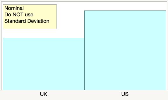

Nominale Daten unterteilen die Stichprobe ebenfalls in Gruppen, jedoch ohne eine bestimmte Reihenfolge. Zwei Beispiele sind das biologische Geschlecht und das Wohnsitzland (Abbildung 7). Sie können M für männlich und F für weiblich in Ihrer Stichprobe verwenden, oder Sie können 0 und 1 verwenden. Für das Land können Sie die Länderabkürzung oder Zahlen verwenden, um den Ländernamen zu codieren. Wenn Sie Zahlen für diese Daten verwenden, können Sie zwar die Stichprobenstandardabweichung berechnen, aber es ergibt keinen Sinn.
Abbildung 6: Verwenden Sie die Standardabweichung nicht mit ordinalen Daten.
Abbildung 7: Verwenden Sie die Standardabweichung nicht mit nominalen Daten.
