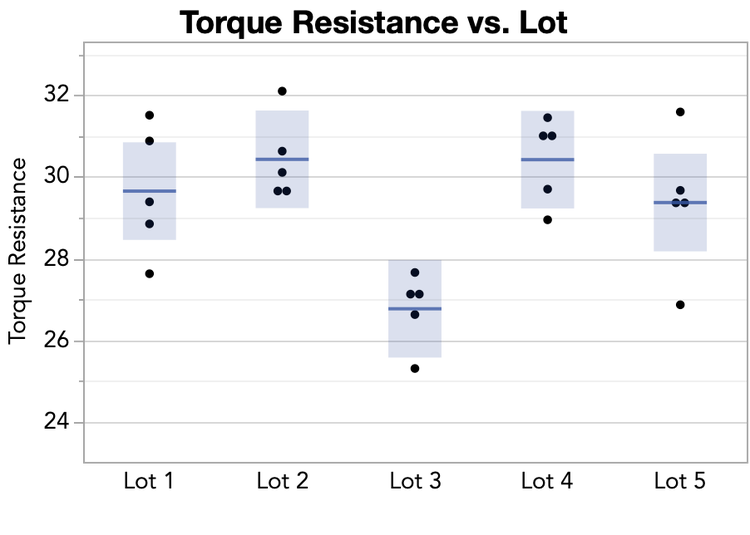

Sie messen die Viskosität mithilfe eines Instruments, das eine in das Klebstoffgefäß getauchte Spindel rotieren lässt. Dieser Test ergibt eine Messgröße namens Drehmomentwiderstand. Sie testen je fünf Gefäße, die zufällig aus jedem der fünf letzten Lose ausgewählt wurden. Sie erhalten den Drehmomentwiderstands-Messwert für jedes Gefäß und stellen die Daten in einem Diagramm dar.
Abbildung 1: Diagramm der Drehmoment-Messwerte je Los
In dem Diagramm beobachten Sie, dass die Drehmoment-Messwerte der Gefäße aus Los 3 niedriger sind als die Drehmoment-Messwerte der Stichproben aus den anderen Losen. Nachdem Sie die Mittelwerte aus allen Ihren Messwerten berechnet haben, sehen Sie, dass der Mittelwert des Drehmoments für Los 3 bei 26,77 liegt – wesentlich geringer als die anderen vier Lose, deren Mittelwert etwa 30 beträgt.
