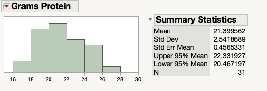

Bevor wir uns der Analyse widmen, sollten wir uns die Daten kurz ansehen. Die folgende Abbildung zeigt ein Histogramm und zusammengefasste statistische Kenngrößen für die Energieriegel.
Auf den ersten Blick sehen wir im Histogramm bereits, dass es keine außergewöhnlichen Datenpunkte oder Ausreißer gibt. Die Daten ergeben eine grob glockenförmige Form, also scheint unsere Annahme einer Normalverteilung angemessen.
Anhand der statistischen Kenngrößen sehen wir, dass der Durchschnitt 21,40 beträgt, also über 20 liegt. Macht dieser Durchschnittswert aus unserer Stichprobe mit 31 Riegeln die Aussage auf der Verpackung, es seien 20 Gramm Protein enthalten, in Bezug auf den unbekannten Mittelwert der gesamten Population hinfällig? Oder nicht?

Für die t-Test-Berechnungen brauchen wir den Durchschnitt, die Standardabweichung und die Stichprobengröße. Diese Werte finden wir im Abschnitt „Zusammengefasste statistische Kenngrößen“ in Abbildung 1 weiter oben.
Wir runden die statistischen Kenngrößen auf zwei Dezimalstellen. Die Software zeigt mehr Dezimalstellen an und nutzt sie auch für Berechnungen. (Beachten Sie, dass Tabelle 1 nur zwei Dezimalstellen zeigt; die Daten, die bei der Berechnung der zusammengefassten statistischen Kenngrößen zum Einsatz kommen, haben mehr Stellen.)

Standardfehler für den Mittelwert = $ \frac{s}{\sqrt{n}}= \frac{2,54}{\sqrt{31}}=0,456 $
Das Ergebnis stimmt mit dem Wert oben in Abbildung 1 überein.

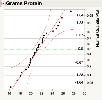

Normalverteilungen sind symmetrisch, das heißt, sie sind auf beiden Seiten der Mitte „gerade“. Normalverteilungen weisen keine Extremwerte oder Ausreißer auf. Sie können diese beiden Eigenschaften einer Normalverteilung mithilfe einer Grafik überprüfen. Zuvor haben wir entschieden, dass die Energieriegel-Daten „nahe genug“ an der Normalverteilung sind, um eine Normalverteilung anzunehmen. Die folgende Abbildung zeigt ein Diagramm der Normal-Quantile für die Daten und unterstützt unsere Entscheidung.
Sie können auch mithilfe von Software einen formellen Test auf Normalverteilung machen. Die folgende Abbildung zeigt die Ergebnisse für Tests auf Normalverteilung mit JMP-Software. Wir können die Hypothese einer Normalverteilung nicht verwerfen.
Wir können mit unserer Annahme fortfahren, dass die Energieriegel-Daten normalverteilt sind.

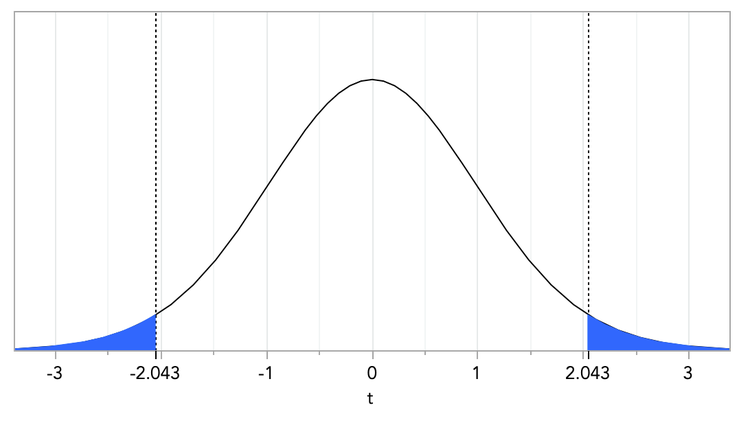

Anhand einer bildlichen Darstellung können Sie feststellen, ob Ihre Prüfgröße extremer als ein festgelegter Wert in der Verteilung ist. Die folgende Abbildung zeigt eine t-Verteilung mit 30 Freiheitsgraden.
Da unser Test zweiseitig ist und wir α = 0,05 festgelegt haben, erkennen wir anhand der Abbildung, dass der Wert 2,042 insgesamt 5 % der Daten in den kombinierten Verteilungsenden „abschneidet“.

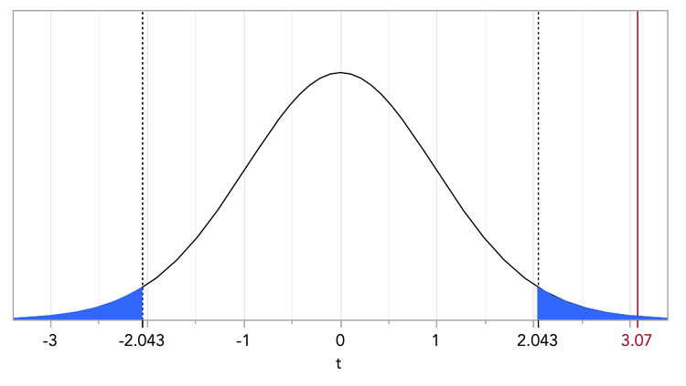

Die nächste Abbildung zeigt unsere Ergebnisse. Sie sehen, dass die Prüfgröße über dem festgelegten kritischen Wert liegt. Sie liegt weit genug außerhalb im Verteilungsende, um die Hypothese zu verwerfen, dass der Mittelwert gleich 20 beträgt.
