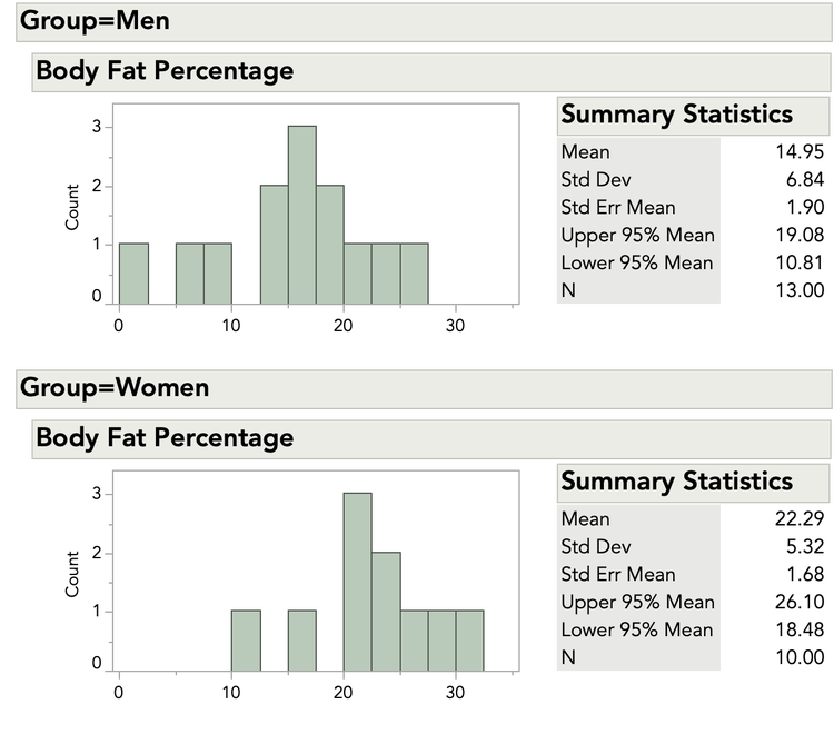

Bevor wir in die Analyse einsteigen, sollten wir uns immer zuerst die Daten kurz ansehen. Die folgende Abbildung zeigt Histogramme und zusammengefasste statistische Kenngrößen für die Frauen und Männer.
Die beiden Histogramme sind auf derselben Skala eingezeichnet. Auf den ersten Blick erkennen wir schon, dass es keine außergewöhnlichen Datenpunkte oder Ausreißer gibt. Die Daten machen einen grob glockenförmigen Eindruck, also scheint unsere ursprüngliche Vorstellung einer Normalverteilung angemessen.
Bei der Untersuchung der statistischen Kenngrößen sehen wir, dass die Standardabweichungen ähnlich sind. Dies bekräftigt unsere Annahme gleicher Varianzen. Diese Annahme prüfen wir auch mit einem Test auf Varianzen.
Auf der Grundlage dieser Beobachtungen scheint der Zwei-Stichproben-t-Test eine geeignete Methode zum Testen auf Differenz zwischen Mittelwerten zu sein.

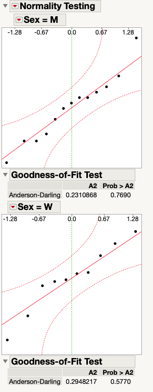

Test auf Normalverteilung
Die Normalverteilungsannahme ist wichtiger, wenn die beiden Gruppen kleinere Stichprobengrößen aufweisen.
Normalverteilungen sind symmetrisch, das heißt, sie sind auf beiden Seiten der Mitte „gerade“. Normalverteilungen weisen keine Extremwerte oder Ausreißer auf. Sie können diese beiden Eigenschaften einer Normalverteilung mithilfe einer Grafik überprüfen. Zuvor haben wir entschieden, dass die Körperfettdaten „nahe genug“ an der Normalverteilung sind, um eine Normalverteilung anzunehmen. Die folgende Abbildung zeigt ein Diagramm der Normal-Quantile für Männer und Frauen und stützt unsere Entscheidung.
Sie können auch mithilfe von Software einen formellen Test auf Normalverteilung machen. Die obige Abbildung zeigt die Ergebnisse für Tests auf Normalverteilung mit JMP-Software. Wir testen jede Gruppe separat. Sowohl der Test für Männer als auch der Test für Frauen zeigen, dass wir die Hypothese einer Normalverteilung nicht verwerfen können. Wir können mit der Annahme fortfahren, dass die Körperfettdaten für Männer und Frauen normalverteilt sind.

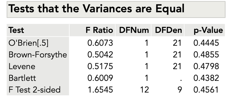

Testen auf ungleiche Varianzen
Das Testen auf ungleiche Varianzen ist ein komplexes Verfahren. Wir zeigen Ihnen nicht alle Einzelheiten der Berechnungen, sondern lediglich die Ergebnisse aus der JMP-Software. Die folgende Abbildung zeigt die Ergebnisse eines Tests auf ungleiche Varianzen für die Körperfettdaten.
Ohne an dieser Stelle alle Einzelheiten der verschiedenen Arten von Tests auf ungleiche Varianzen zu erläutern, verwenden wir den F-Test. Vor dem Test beschließen wir ein Risiko von 10 % für die Schlussfolgerung, dass die Varianzen gleich sind, obwohl sie es eigentlich nicht sind. Das bedeutet, wir legen für α = 0,10 fest.
Wie die meisten Statistiksoftware-Lösungen zeigt JMP den p-Wert für einen Test. Das ist die Wahrscheinlichkeit dafür, einen extremeren Wert für die Prüfgröße als den beobachteten zu finden. Manuell ist dies schwer zu berechnen. Für die obige Abbildung und die F-Prüfgröße von 1,654 lautet der p-Wert 0,4561. Das ist größer als unser α-Wert: 0,4561 > 0,10. Sie können die Hypothese gleicher Varianzen also nicht verwerfen. Praktisch heißt das, dass wir den Zwei-Stichproben-t-Test mit der Annahme gleicher Varianzen für die beiden Gruppen fortsetzen können.

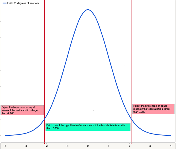

p-Werte verstehen
Mit einer bildlichen Darstellung können Sie prüfen, ob Ihre Prüfgröße ein extremerer Wert in der Verteilung ist.Die folgende Abbildung zeigt eine t-Verteilung mit 21 Freiheitsgraden.
Da unser Test zweiseitig ist und wir für α = 0,05 festgelegt haben, zeigt die Abbildung, dass der Wert von 2,080 in beiden Verteilungsenden 2,5 % der Daten „abschneidet“. Nur 5 % der Daten insgesamt liegen in den Verteilungsenden außerhalb von 2,080. Da unsere Prüfgröße von 2,80 außerhalb des Abschnittspunkts liegt, verwerfen wir die Null-Hypothese der gleichen Mittelwerte.

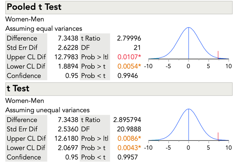

Zusammenführung in der Software
Die folgende Abbildung zeigt die Ergebnisse für den Zwei-Stichproben-t-Test für die Körperfettdaten aus der JMP-Software.
Die Ergebnisse für den t-Test mit zwei Stichproben, bei dem gleiche Varianzen angenommen werden, stimmen mit unseren vorherigen Berechnungen überein. Die Prüfgröße ist 2,79996. Die Software zeigt Ergebnisse für einen zweiseitigen Test und für einseitige Tests an. Für unseren Zweck müssen wir den zweiseitigen Test heranziehen (Wahrsch. > |t|). Unsere Null-Hypothese lautet: Der Mittelwert des Körperfettanteils ist bei Männern und Frauen gleich. Unsere Alternativhypothese lautet, dass der Mittelwert des Körperfettanteils nicht gleich ist. Die einseitigen Tests sind für einseitige Alternativhypothesen gedacht – zum Beispiel die Null-Hypothese, dass der Körperfettanteil bei Männern niedriger als der bei Frauen ist.
Wir können die Hypothese eines gleichen Mittelwerts für den Körperfettanteil der beiden Gruppen verwerfen und schlussfolgern, dass wir einen Nachweis dafür haben, dass sich der Körperfettanteil in der Population zwischen Männern und Frauen unterscheidet. Die Software zeigt einen p-Wert von 0,0107 an. Wir haben ein Risiko von 5 % dafür festgelegt, die Schlussfolgerung zu ziehen, dass sich der Mittelwert des Körperfettanteils bei Männern und Frauen unterscheidet, obwohl das nicht zutrifft. Diese Entscheidung muss unbedingt getroffen werden, bevor der statistische Test durchgeführt wird.
Die Abbildung zeigt außerdem die Ergebnisse für den t-Test ohne Annahme gleicher Varianzen. Für diesen Test wird kein gepoolter Schätzer der Standardabweichung verwendet. Wie zuvor erwähnt verfügt dieser Test außerdem über eine komplexe Formel für Freiheitsgrade. Sie sehen, es gibt 20,9888 Freiheitsgrade. Die Software zeigt einen p-Wert von 0,0086 an. Wieder können wir mit unserem festgelegten Risiko von 5 % die Null-Hypothese verwerfen, dass der Mittelwert des Körperfettanteils für Männer und Frauen gleich ist.
