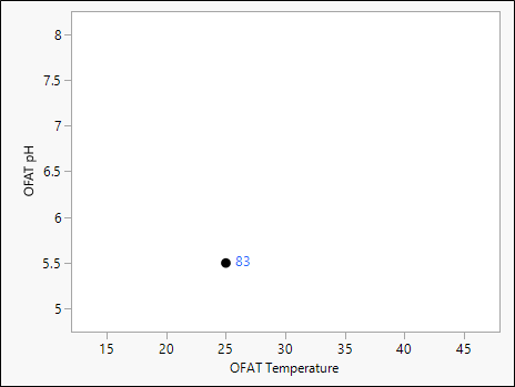

Supongamos, por ejemplo, que le interesa maximizar el rendimiento de un proceso químico y sabe que la temperatura y el pH son factores clave del rendimiento. Con la configuración actual de los factores (temperatura = 25 °C y pH = 5,5), el rendimiento es del 83 %.
Gráfico que muestra un rendimiento del 83% para configuraciones de temperatura = 25°C y pH = 5.5

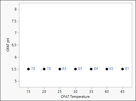

Para determinar si puede aumentar el rendimiento, decide mantener el pH en su valor actual y variar la temperatura. Sabe por experiencia previa que, a temperaturas inferiores a 15 °C o superiores a 45 °C, el proceso funciona mal, por lo que decide variar la temperatura en ese rango en incrementos de 5 °C y registrar los resultados.
Gráfico de porcentajes de rendimiento con pH fijado en 5.5 y temperatura que aumenta en incrementos de 5
Cuando el pH se mantiene constante en 5,5, descubre que el rendimiento máximo del 85 % se produce cuando la temperatura se ajusta a 30 °C, lo que supone una pequeña mejora respecto de la configuración actual.

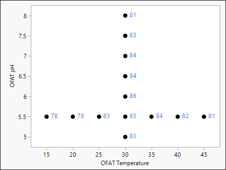

A continuación, decide mantener la temperatura fija en 30 °C y variar el pH. En función de la experiencia, decide variar el pH de 5 a 8 en incrementos de 0,5 y registrar los resultados.
Gráfico de porcentajes de rendimiento con temperatura fija en 30 y pH que aumenta en incrementos de 0.5

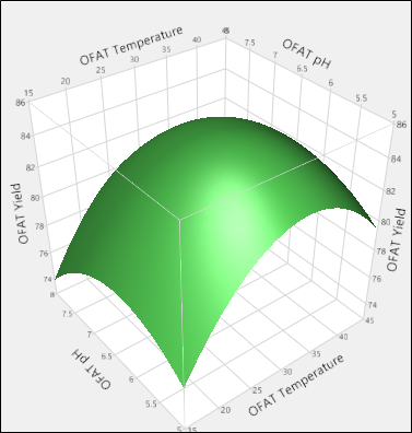

A partir de los resultados de estas 13 pruebas, donde cambió un factor por vez, concluye que el rendimiento se maximiza en el 86 % cuando la temperatura se establece a 30°C y el pH a 6. También parece que el rendimiento disminuye a medida que supera o se mantiene por debajo de esos valores. Es decir, parece que existe una curvatura en la relación entre cada factor y la respuesta.
Gráfico tridimensional que muestra la relación entre cada factor y la respuesta basada en la prueba OFAT
Pero ¿puede estar realmente seguro de que este experimento OFAT captó las verdaderas relaciones entre la temperatura, el pH y el rendimiento? Como no varió la temperatura y el pH en conjunto, de forma sistemática, no puede investigar la posibilidad de una interacción entre estos factores. Es decir, no se puede determinar si el efecto de la temperatura sobre el rendimiento cambia en función del nivel de pH y viceversa. De hecho, si existe una interacción, la forma de la respuesta, el rendimiento, podría ser muy diferente a lo que usted concluyó tras su experimento OFAT.

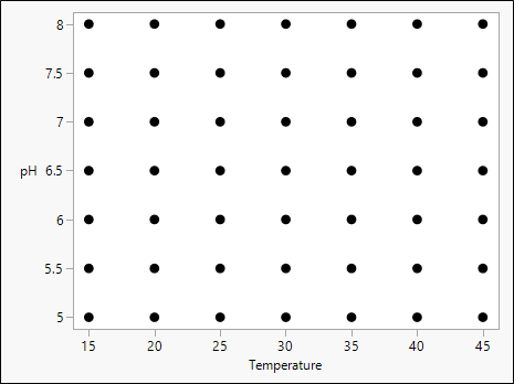

¿Qué tipo de experimento necesitaría realizar para evaluar si estos dos factores interactúan entre sí y para comprender cómo se comporta realmente la respuesta en los rangos de los factores (la región experimental)? Podría probar todas las combinaciones posibles de temperatura y pH en todos sus rangos, pero eso llevaría mucho tiempo y sería costoso. En este ejemplo, tendría que realizar 49 pruebas para cubrir toda la región experimental y cambiar los factores en los mismos incrementos.
Gráfico que muestra las 49 pruebas necesarias para abordar todas las combinaciones posibles de configuración de factores con el enfoque OFAT

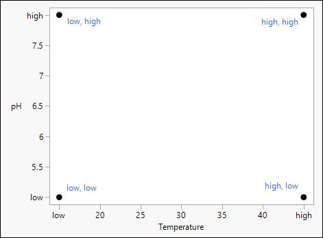

Para este ejemplo de dos factores, definimos la región experimental como las esquinas de un cuadrado: ambos factores en sus niveles bajos, ambos factores en sus niveles altos y las combinaciones en las que un factor es bajo y el otro es alto.
Gráfico que muestra la región experimental definida por las esquinas de un cuadrado

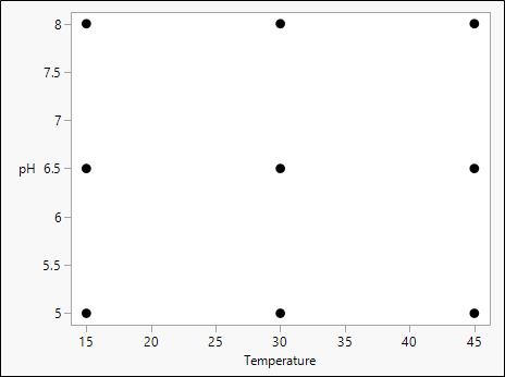

Probar estas combinaciones de tratamientos le permite estimar los efectos individuales de cada factor en el rendimiento, así como su posible interacción. Sumar pruebas con los factores en sus niveles intermedios permite estimar cualquier curvatura en la forma de la respuesta.
Gráfico que incluye configuración de factores en los extremos (esquinas) y niveles medios
En total, existen nueve combinaciones de tratamientos. Replicar (repetir) al menos una de las combinaciones de tratamientos, cuando sea posible, permite comprobar la significación estadística de los términos del modelo. En este ejemplo, el experimento consta de 12 pruebas o ejecuciones: nueve combinaciones de tratamientos más tres réplicas. Para garantizar que los resultados no se vean afectados por fuentes de variación externas al experimento, realice las pruebas en orden aleatorio y registre los resultados.

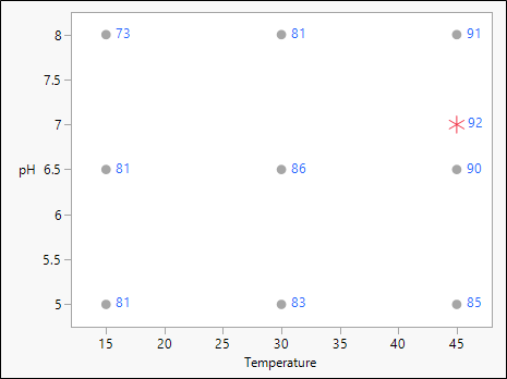

Los resultados de este experimento indican que el rendimiento máximo (91 %) se produce cuando la temperatura es de 45 °C y el pH es de 8, lo que representa una mejora respecto de los mejores resultados del experimento OFAT (donde el rendimiento máximo fue del 86 %). ¿Es posible que exista una combinación no probada de configuraciones para temperatura y pH dentro de la región experimental que produzca un alto rendimiento aun mayor? ¿Cómo respondería a esa pregunta sin realizar más pruebas?

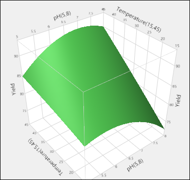

En esta visualización de la respuesta, la forma es diferente de la que indican los datos de la OFAT. En lugar de disminuir desde el centro de la región experimental, puede ver que la superficie se eleva y se tuerce a medida que aumentan la temperatura y el pH. La curva indica una interacción entre los dos factores, algo que el experimento de la OFAT no detectó ni pudo detectar.

A continuación, puede utilizar este modelo para hacer predicciones sobre los valores futuros del rendimiento y, en particular, para encontrar los ajustes de temperatura y pH dentro de la región experimental que se predice que maximizan el rendimiento. En este ejemplo, el modelo predice que el rendimiento se maximizará al 92 % cuando la temperatura se establezca a 45 °C y el pH a 7, una combinación que no se probó directamente.
Gráfico que destaca la configuración óptima que predijo el modelo de DOE
Por supuesto que conviene confirmar esta predicción mediante algunas pruebas más con la configuración de factores que predicen el rendimiento máximo.
