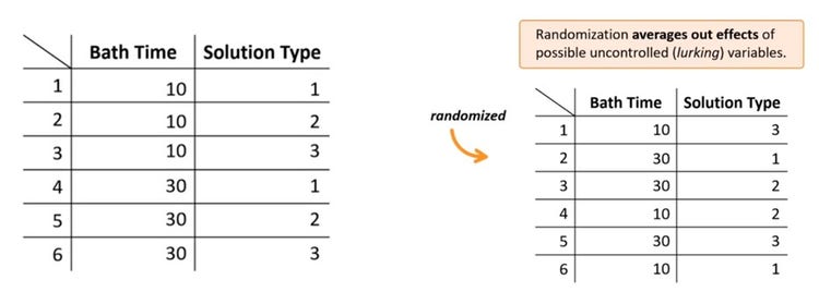

En cada ensayo del experimento, o ejecución experimental, se aplica un tratamiento y se registra la respuesta. Cuando se aleatoriza el experimento, los tratamientos se ejecutan en orden aleatorio. La aleatorización promedia los efectos de variables no controladas (u ocultas).
Veamos un ejemplo. Supongamos que está estudiando un proceso de limpieza de piezas de titanio, con dos factores: el tiempo de inmersión y el tipo de solución. Lleva a cabo el experimento sin aleatorización. Se tarda un día en llevar a cabo las seis pruebas. Ejecuta todos los tratamientos con tiempo de inmersión de 10 minutos por la mañana, y todos los tratamientos con tiempo de inmersión de 30 minutos por la tarde. Mientras tanto, tanto la temperatura ambiente como la humedad van aumentando a lo largo del día.
Dos tablas que muestran combinaciones de tratamientos antes y después de la aleatorización para reducir los efectos de las variables ocultas.
En su análisis posterior, podría llegar a la conclusión de que el tiempo de inmersión es significativo. Sin embargo, al no haber aleatorizado los tratamientos, no puede separar el efecto de tiempo de inmersión de los efectos de la temperatura y la humedad ambiente. Estos efectos se confunden o se mezclan. La asignación aleatoria de los tratamientos puede evitar esta confusión.

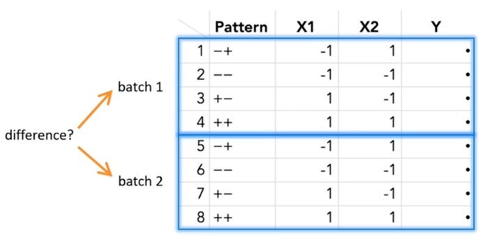

Puede emplear una técnica denominada bloqueo para minimizar el impacto de la variación causada por las variables de interferencia. Por ejemplo, si lleva a cabo el experimento con diferentes lotes, es posible que los lotes individuales tengan diferencias entre sí.
Dos lotes de datos que muestran ocho patrones experimentales con las variables X1, X2 y la respuesta Y. Cada lote incluye las cuatro combinaciones posibles de los niveles X1 y X2.

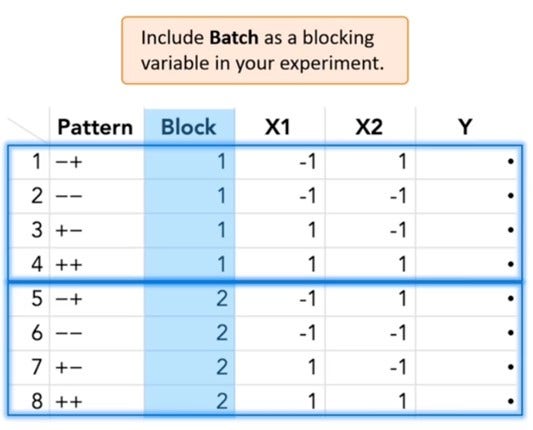

Puede dividir su experimento en bloques para equilibrar la posible variación entre los distintos lotes a lo largo de las series de pruebas de su experimento.
Tabla de diseño experimental con las variables patrón, bloque, X1, X2 e Y. Se etiquetan dos lotes como bloques para mostrar cómo se utiliza el lote como variable de bloqueo en el experimento.
Además, si su experimento se lleva a cabo a lo largo de más de un día, las variaciones diarias no controladas pueden introducir mucha variación inexplicada en sus resultados. Si incluye el día como variable de bloqueo en su experimento, podrá tener en cuenta la variación diaria en su análisis, lo que le permitirá detectar mejor los efectos importantes.

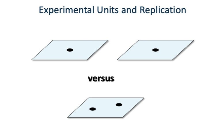

Consideremos un experimento en el que se desea comparar la dureza de cuatro tipos distintos de brocas mediante la medición de la profundidad de las hendiduras que producen en láminas de metal. Los primeros pasos de este experimento podrían incluir las siguientes tareas:
La replicación ocurre cuando se asignan tratamientos idénticos a más de una unidad experimental. Una interpretación incorrecta de la replicación es una medición repetida.
Supongamos que cuenta con solo cuatro unidades experimentales para este experimento, lo que permite un tamaño muestral de uno para cada uno de los cuatro tipos de brocas (el tratamiento). Si le preocupa que esto no sea suficiente, podría considerar aplicar dos tratamientos a cada lámina de metal y realizar mediciones de las hendiduras. Usted deduce que esto le proporciona un tamaño muestral de dos observaciones (o una réplica) para cada tratamiento.
¿Qué tiene de malo este enfoque?
La replicación verdadera consiste en aplicar el mismo tratamiento a más de una unidad experimental. No se pueden aplicar diferentes tratamientos (brocas) a una lámina de metal individual, ya que la lámina de metal se define como una única unidad experimental. Al usar cada lámina dos veces, se realiza una pseudorreplicación, no una replicación real. No es adecuado tratar las dos muestras como independientes, ya que las observaciones de la misma lámina de metal son interdependientes.
