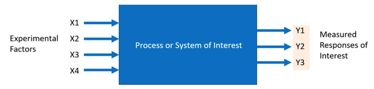

Identificación de las respuestas
Una vez que haya definido los objetivos de su experimento, deberá identificar la variable de interés. También necesita asegurarse de que los sistemas de medición sean capaces.
Su respuesta es la variable de salida de interés. En un experimento determinado, es posible que haya más de una respuesta. Las variables de respuesta deben proporcionar información útil sobre la característica del proceso que está estudiando.
