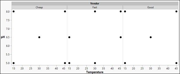

Para ambos factores continuos, pH y temperatura, queremos determinar si existe un pico o un valle en cualquiera de las respuestas entre los niveles altos y bajos de los factores. El rango de interés para el ph es de 5 a 8. Para comprender si el efecto del ph sobre el rendimiento y las impurezas no es lineal, probamos un tercer nivel intermedio entre 5 y 8 (6.5). Hacemos lo mismo con la temperatura con niveles de factor de 15 °, 30 ° y 45 °. Los tres niveles nos permiten estimar el efecto cuadrático (curvatura) para los factores continuos. Los efectos cuadráticos no se pueden estimar para los factores categóricos. También nos interesa saber si existen interacciones entre los tres factores. Un diseño de RSM con 18 ejecuciones nos permitirá estimar los efectos principales, las interacciones de dos factores y los efectos cuadráticos.
Gráfico de dispersión que muestra el pH frente a la temperatura para tres proveedores etiquetados como “Barato”, “Rápido” y “Bueno”. Cada panel muestra puntos de datos a distintos niveles de temperatura y pH.

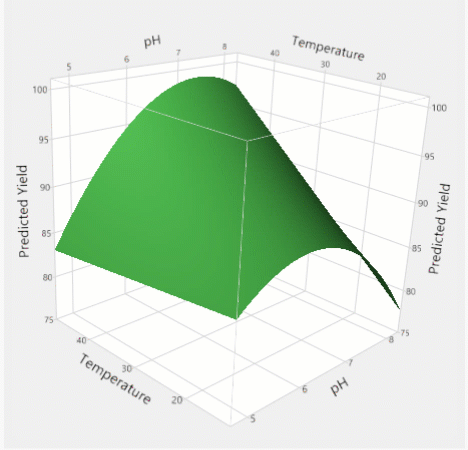

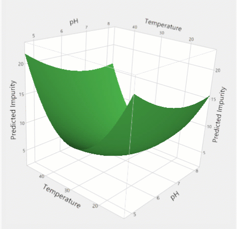

Puede visualizar la forma de la superficie de respuesta para los factores continuos mediante un gráfico de superficie tridimensional. En los gráficos se puede observar en qué zonas de la región experimental se obtienen valores más altos de rendimiento y valores más bajos de impurezas.
Rendimiento
Gráfico tridimensional giratorio de la superficie para el rendimiento.
Impureza
Gráfico tridimensional giratorio de la superficie para las impurezas.

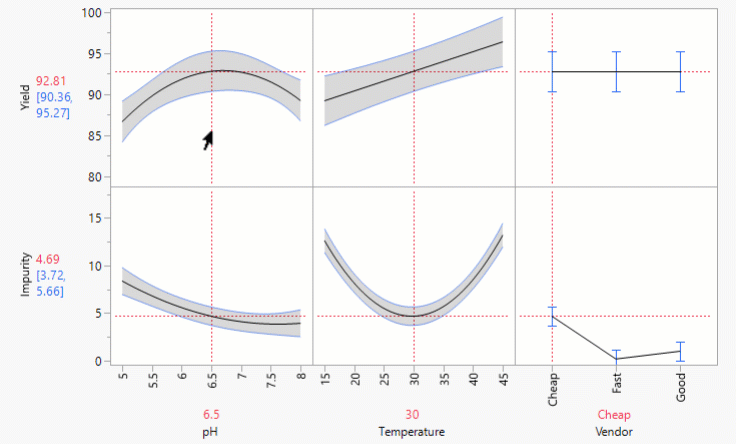

También puede visualizar la superficie de respuesta observando secciones transversales de la superficie, o perfiles. Aquí puede ver cómo el cambio en el nivel de un factor concreto afecta a los valores predichos de las respuestas (que se muestran a la izquierda). Además, puede observar cómo cambian los perfiles de los factores que participan en interacciones en función del nivel del otro factor.
Imagen animada del perfil de predicción que muestra cómo la variación de los niveles de ph, temperatura y proveedor afecta al rendimiento y a las impurezas.

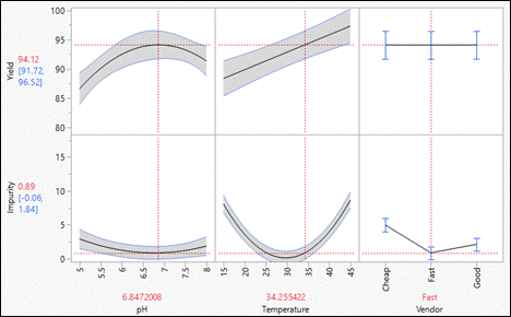

Los objetivos de la respuesta son maximizar el rendimiento y minimizar las impurezas. Es posible encontrar una combinación de ajustes de los factores dentro de la región experimental que logre un equilibrio entre las ventajas y desventajas de ambos objetivos. En este ejemplo, al establecer el pH a 6.85, la temperatura a 34.25 ° y utilizando el proveedor Rápido se prevé maximizar rendimiento a 94.12 % y minimizar las impurezas a 0.89 %.
Gráfico que muestra los ajustes óptimos de ph, temperatura y proveedor para maximizar el rendimiento y minimizar las impurezas.
