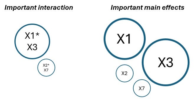

Herencia
El principio de la herencia dice que la presencia de términos de orden superior suele estar asociada con la presencia de efectos de orden inferior de los mismos factores. Así, por ejemplo, si la interacción de X1 y X3 es importante, lo más probable es que el efecto principal de X1 o X3 también lo sea.

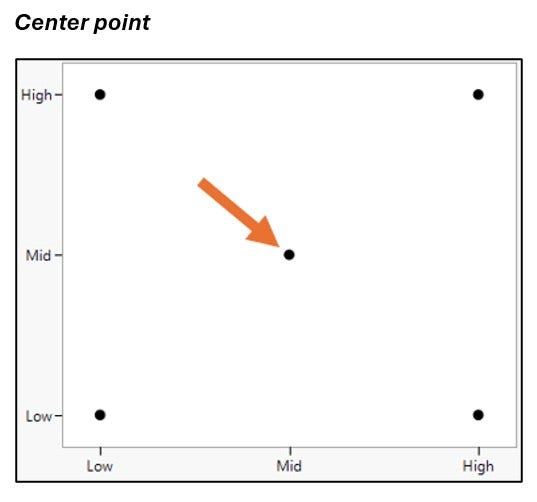

Hay varios motivos para considerar incluir puntos centrales en un diseño. Los puntos centrales pueden proporcionar replicación en un diseño que de otro modo no estaría replicado, lo que permite estimar el error puro y obtener pruebas estadísticas para los términos del modelo. Podría optar por distribuir series de puntos centrales a lo largo del diseño para supervisar si se producen cambios inesperados en su proceso durante el experimento; se espera que las respuestas de esas ejecuciones sean similares entre sí, ya que se trata de réplicas.
En el contexto de los diseños de cribado, los puntos centrales se pueden usar para detectar la presencia de curvatura en la respuesta mediante una prueba de falta de ajuste. Una prueba de falta de ajuste estadísticamente significativa indica que al modelo le pueden faltar uno o más términos cuadráticos. Dado que el experimento no fue diseñado para permitir la estimación de términos cuadráticos (solo su detección), una significativa falta de prueba de ajuste sugiere la necesidad de experimentos adicionales para entender la curvatura en la respuesta.

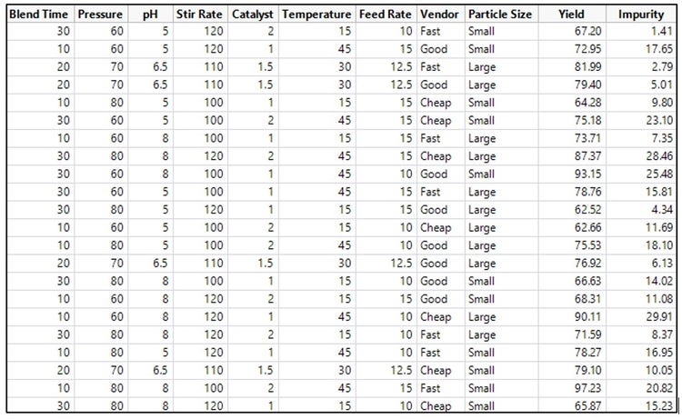

Ejecute el experimento y registre las respuestas, rendimiento e impurezas, que se muestran en la siguiente tabla.

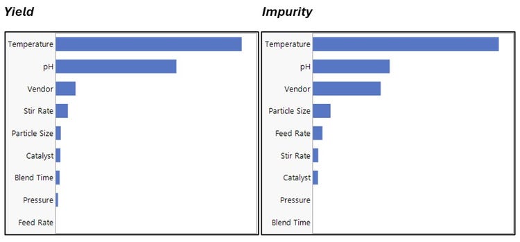

Se utiliza la regresión lineal múltiple para ajustar un modelo para cada respuesta. Los factores se muestran por orden de importancia (basándose en una medida llamada log utilidad) para cada respuesta en el gráfico siguiente.
A partir de su experimento de cribado, usted determina que, en lo que respecta al rendimiento, los factores que más influyen son la temperatura y el pH. Los factores que más influyen en las impurezas son la temperatura, el pH y el proveedor.
