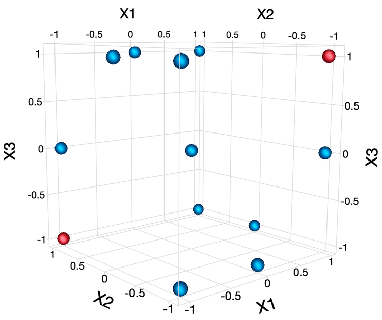

La representación gráfica del diseño en los tres primeros factores ilustra aún más la estructura de un DSD. Observe que cada punto (excepto el punto central) tiene un punto plegado correspondiente que se encuentra en una posición “simétrica” al otro lado del cubo. El diseño también incluye puntos medios en los extremos del espacio factorial, de modo que cada factor se mide en su punto medio un total de tres veces, incluyendo el punto central.

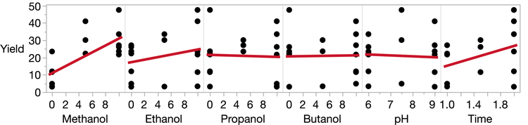

Al visualizar el efecto principal de cada factor, se observa que el metanol y el tiempo ejercen fuertes efectos positivos sobre el rendimiento, mientras que el etanol ejerce también un efecto positivo menor. Las líneas correspondientes al propanol, el butanol y el pH se observan planas, lo que sugiere que los efectos principales de estos factores son insignificantes. Un modelo de regresión múltiple que incluye únicamente los efectos principales confirma que los efectos principales de metanol, etanol y tiempo son activos; y, dado que utilizó un DSD, sabe que las estimaciones de los efectos principales no están sesgadas por ninguna interacción significativa entre dos factores que aún no haya investigado. Decide seguir adelante con el metanol, el etanol y el tiempo como factores activos.

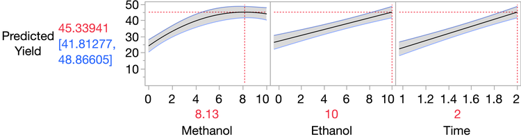

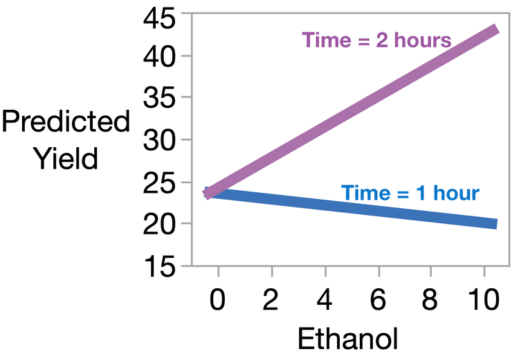

Como utilizó un DSD de seis factores e identificó solo tres factores activos, puede ajustar un modelo cuadrático completo sin agregar más ejecuciones al diseño. Se utiliza la regresión múltiple junto con un método de selección de variables para obtener un modelo final que se empleará en la optimización. Ese modelo revela que el efecto del metanol exhibe una curvatura cuadrática y que el etanol y el tiempo exhiben una interacción de dos factores: el etanol ejerce un efecto insignificante cuando el tiempo es bajo, pero un fuerte efecto positivo cuando el tiempo es alto.
Utilizando el modelo final, se identifican los siguientes ajustes óptimos de los factores, que, según las previsiones, producirán un rendimiento medio de 45.34 mg.
- Metanol = 8.13 mL
- Etanol = 10 mL
- Tiempo = 2 horas
