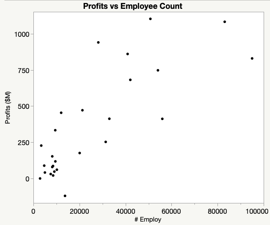

Ejemplo 2: Relación creciente
El gráfico de dispersión de la figura 1 muestra una relación creciente. En el eje X se muestra el número de empleados de una empresa, y en el eje Y, los beneficios de la empresa. El gráfico de dispersión muestra que cuando el número de empleados aumenta, el beneficio aumenta. Las empresas con menos empleados (en el lado izquierdo del gráfico) tienen menos beneficios, y las que tienen más empleados, beneficios más altos. Es un ejemplo muy simple, ya que son muchas las variables que pueden afectar a los beneficios de una empresa.
Figura 1: Gráfico de dispersión que muestra una relación creciente.

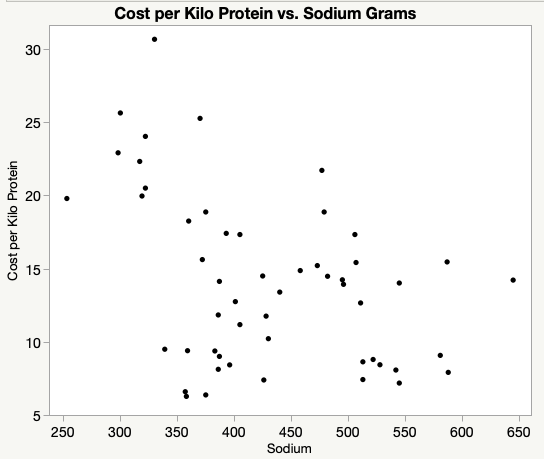

El gráfico de dispersión de la figura 2 muestra una relación decreciente. En el eje X se muestran los gramos de sodio para un tipo de carne procesada; en el Y se muestra el coste por kilogramo de proteína. El gráfico de dispersión muestra que, con el incremento del sodio, el coste de la proteína se reduce. La carne con cantidades menores de sodio (en el lado izquierdo del gráfico) tiene costes de proteína más altos, mientras que la carne con más sodio tiene costes de proteína menores. Esto es razonable, puesto que la sal se puede añadir a carne de menor calidad (y, por tanto, de menor coste) y mejorar su sabor, pero incrementando la cantidad de sodio.

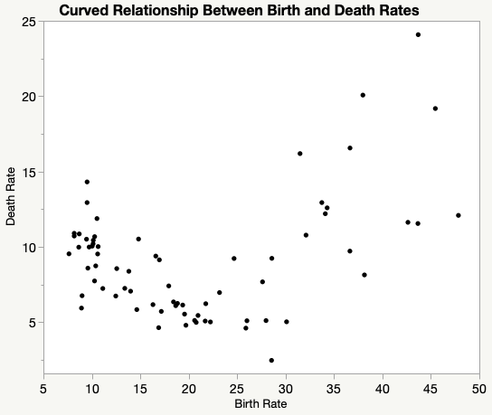

Ejemplo 4: correlación curvilínea
El diagrama de dispersión de la figura 4 muestra una correlación curvilínea entre dos variables. El eje X muestra la tasa de natalidad de un grupo de países; el eje Y muestra su tasa de mortalidad. El diagrama de dispersión muestra una correlación descendente hasta tasas de natalidad de entre 25 y 30. A partir de ese punto, la correlación se vuelve ascendente.

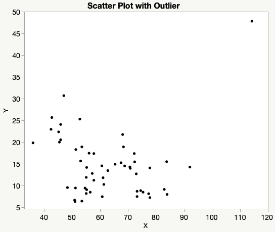

Los puntos inusuales, o valores atípicos, de los datos destacan en los gráficos de dispersión.
En la Figura 5 se muestra un gráfico de dispersión, mientras que la figura 6 muestra los mismos datos sin el valor atípico. El valor atípico individual de la esquina superior derecha afecta a su capacidad de visualizar los datos en el gráfico de dispersión. Cuando hay un punto de datos inusual en un gráfico de dispersión, se puede investigar para hallar el motivo de ese valor atípico. Puede ser conveniente mostrar los datos con el valor atípico y sin él.

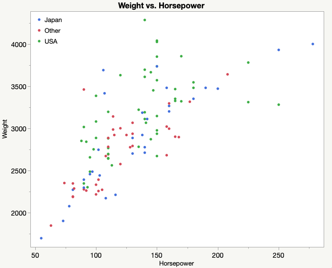

La figura 7 muestra un diagrama de dispersión de peso frente a caballos de potencia para 116 modelos de coche.
Figura 7: Gráfico de dispersión que muestra la relación creciente entre la potencia de un coche y su peso
A partir del gráfico básico, vemos una relación creciente. Los coches más pesados tienen má s potencia; los más ligeros, menos.

El gráfico de dispersión de la figura 8 utiliza colores para distinguir los puntos de datos de los tres valores de país de origen.
Figura 8: El mismo gráfico de dispersión de la figura 7 mostrando la diferencia en valores coloreada por país
Es fácil ver que los coches con una potencia de más de 225 caballos son de Japón o de EE.UU. Los coches con la potencia más baja no incluyen ningún coche de EE.UU.

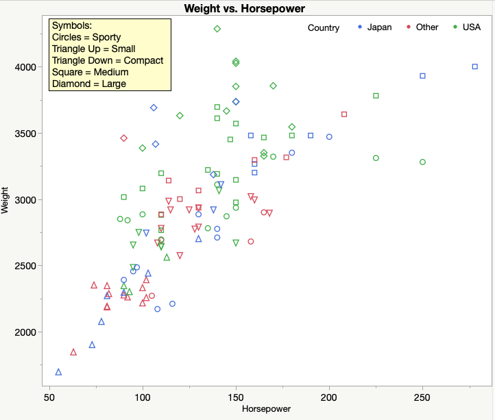

También se pueden agregar diferentes marcadores para los distintos tipos de coche.
Figura 9: El mismo gráfico de dispersión que en la figura 7, ahora coloreado por país y personalizado con marcadores para cada tipo de coche
Los coches con una potencia de 200 o más caballos son medios o deportivos, según muestran los cuadrados y los círculos. Todos los coches con las potencias más bajas son coches pequeños, como muestran los triángulos que apuntan hacia arriba. El coche más pesado es un coche de gran tamaño fabricado en EE.UU., como muestra el rombo verde situado cerca de la parte superior del gráfico, pero la potencia de este coche es media.

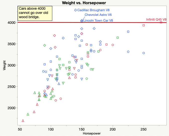

Agregar líneas de referencia
Las líneas de referencia pueden ser un útil complemento para un gráfico de dispersión. Supongamos que necesitamos saber qué coches no pueden atravesar un viejo puente de madera que tiene un límite de peso de 1800 kg. El gráfico de dispersión de la figura 10 tiene ahora una línea de referencia con una anotación que explica su relevancia.
Figura 10: El mismo gráfico de dispersión que en la figura 9, con una línea de referencia añadida para representar un límite superior de 4000 en la variable peso
En la figura 11 se muestra el mismo gráfico de dispersión con etiquetas para los mismos cuatro coches que no pueden atravesar el viejo puente.
Figura 11: El mismo gráfico de dispersión que en la Figura 10, con etiquetas en los cuatro puntos que no cumplen el límite superior de peso

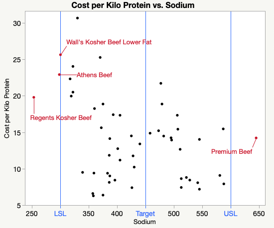

Añadir límites de especificación
En muchas situaciones se especifican límites para las variables. Usando los datos sobre carne de la figura 2, el encargado de compras de unas cantinas escolares tiene que adquirir carne con al menos 300 gramos de sodio, con un objetivo de 450 gramos y un límite máximo de 600 gramos. La figura 12 muestra el diagrama de dispersión de estos límites de especificación.
Figura 12: Gráfico de dispersión mostrando límites de especificación
Con estas líneas añadidas, ahora es fácil ver que hay cuatro tipos de carne procesada que no se pueden comprar para la cafetería de la escuela. Se pueden añadir a estos puntos etiquetas y colores, como se muestra en la figura 13, para proporcionar detalles adicionales. El comprador puede compartir este gráfico para mostrar por qué algunas carnes no entran dentro de las opciones.
Figura 13: El mismo gráfico de dispersión que en la figura 12, con etiquetas agregadas para los puntos fuera de los límites de especificación

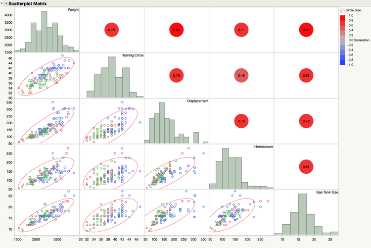

Una matriz de gráficos de dispersión puede mostrar la relación entre múltiples variables. Después de representar todas las combinaciones de ambas variables, la matriz puede revelar relaciones entre variables para destacar cuáles pueden ser importantes. La matriz también puede identificar datos atípicos en distintos diagramas de dispersión.
La figura 14 muestra la matriz de gráficos de dispersión de los datos de distintos modelos de coche. El diagrama de dispersión usa los mismos colores y marcadores que las figuras 9-11. El primer diagrama de dispersión en la columna de la izquierda revela la relación entre peso y radio de giro. Los triángulos de arriba y abajo de la matriz son un reflejo el uno del otro.

La matriz muestra que todas las combinaciones de las dos variables tienen una relación proporcional.
Con JMP, se puede agregar más información a la matriz de gráficos de dispersión, como histogramas de cada variable de la diagonal. También se pueden sustituir los diagramas de dispersión del triángulo superior con la correlación entre pares de variables. Pueden verse estas personalizaciones en la matriz de gráficos de dispersión de la figura 15. La leyenda de la derecha tiene un mapa de calor de las correlaciones, indicando las relaciones positivas fuertes entre combinaciones de dos variables en rojo oscuro.

Esta matriz solo muestra posibles valores atípicos en el histograma de Desplazamiento.
Con JMP, aún se puede agregar más información a la matriz, como elipses de densidad para cada gráfico de dispersión para poder ver valores atípicos en múltiples dimensiones. En la figura 16 se muestra cómo la selección de un valor atípico en un gráfico de dispersión lo resalta en todos los otros gráficos de dispersión.

La matriz de gráficos de dispersión de la figura 16 muestra las elipses de densidad de cada diagrama de dispersión individual. Los círculos rojos contienen cerca del 95 % de los datos. Se pueden explorar los puntos fuera del círculo para comprobar si hay valores atípicos multivariante. En la figura 16, se ha seleccionado el círculo azul suelto que es un valor atípico en el diagrama de dispersión de peso por radio de giro. Este punto también es atípico en otros diagramas de dispersión, pero no en todos. En el gráfico de desplazamiento por caballos de potencia, este punto se destaca en el centro de la elipse de densidad.
Al deseleccionar el punto, todos los puntos pasan a mostrar el mismo brillo, como se ve en la figura 17. En la elipse de densidad del gráfico de dispersión de desplazamiento por caballos de potencia, el motivo por el que aparecen valores atípicos se revela en el histograma de desplazamiento. Hay varios puntos fuera de la elipse a la derecha del diagrama de dispersión. Los colores muestran que todos estos puntos corresponden a coches fabricados en EE. UU., mientras que los marcadores indican que son coches deportivos, medios o grandes. Las anotaciones que explican los colores y los marcadores pueden mejorar la matriz aún más.
