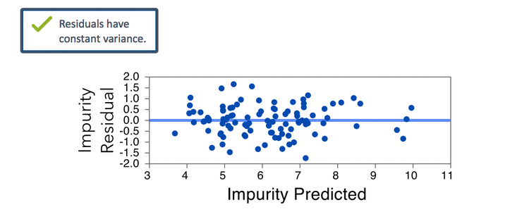

En el gráfico de residuos frente a valores predichos que se muestra a continuación, observamos que los residuos se dispersan aleatoriamente alrededor de la linea central de cero, sin que aparezca ningún patrón evidente de no aleatoriedad.

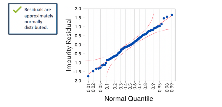

El gráfico de cuantiles normales de los residuos no nos da motivo para creer que los errores no están distribuidos normalmente.

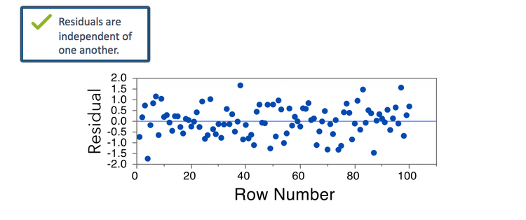

Como los datos están ordenados temporalmente, también examinamos el gráfico de residuos por números de fila para verificar que las observaciones sean independientes a lo largo del tiempo. Este gráfico tampoco muestra ningún patrón obvio, lo que no nos da motivo para creer que los errores del modelo están autocorrelacionados. Tenga en cuenta que hay una prueba formal de autocorrelación disponible, la prueba de Durbin-Watson. Pero esta discusión está fuera del alcance de esta lección.

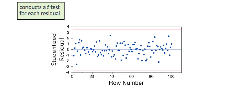

Una alternativa es utilizar residuos estudentizados. Un residuos estudentizados se calcula dividiendo el residuo por una estimación de su desviación estándar. La desviación estándar de cada residuo se calcula excluyendo la observación. Por este motivo, los residuos estudentizados a veces se denominan residuos estudentizados externamente.
Los residuos estudentizados son más efectivos para detectar valores atípicos y evaluar la suposiciones de varianza. El gráfico de residuos estudentizados por números de fila realiza esencialmente una prueba de S para cada residuo. Los residuos estudentizados que caen fuera de los límites rojos son posibles valores atípicos.

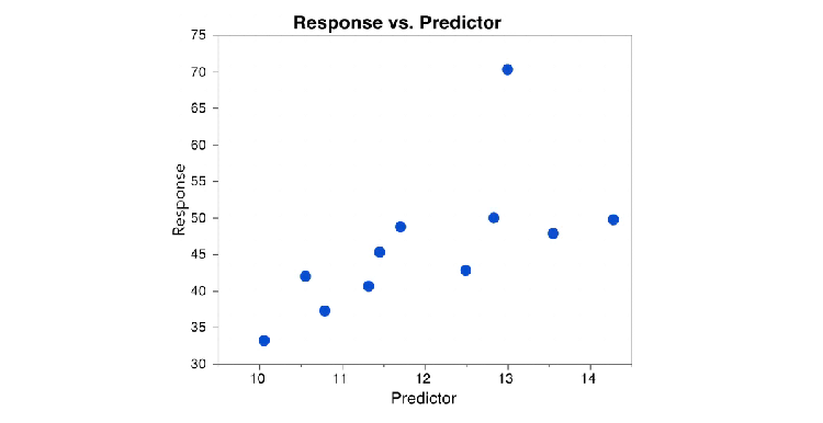

Este gráfico no muestra ninguna violación obvia de las suposiciones del modelo. Tampoco vemos valores atípicos obvios ni observaciones inusuales. Examinemos más detenidamente el tema de los valores atípicos y introduzcamos algunos términos. Una observación se considera un valor atípico si es extrema, Relativo a otros valores de respuesta. En contraste, algunas observaciones tienen valores extremadamente altos o bajos para la variable predictora, relativo a los otros valores. Estas se conocen como observaciones de alto apalancamiento. El hecho de que una observación sea un valor atípico o tenga un alto apalancamiento no es necesariamente un problema en la regresión.

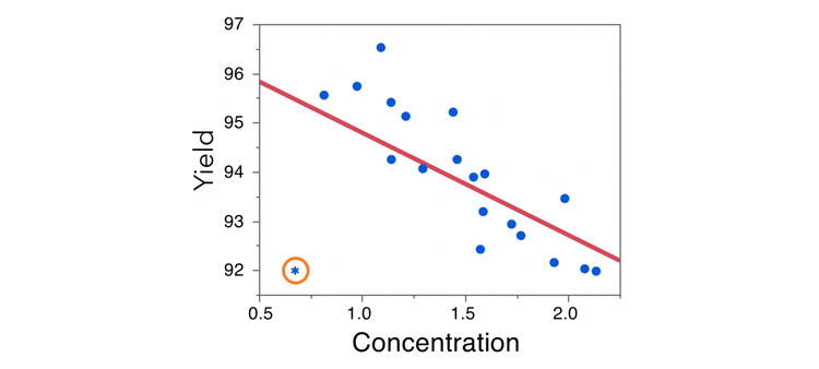

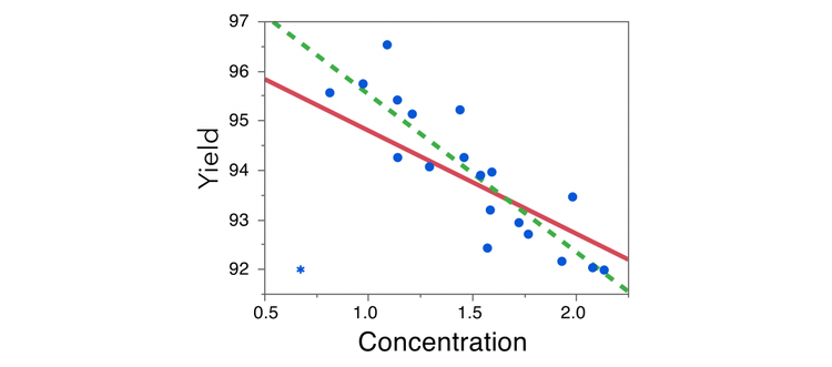

Sin embargo, algunas observaciones atípicas o con alto apalancamiento ejercen influencia sobre el modelo de regresión ajustado, sesgando las estimaciones de nuestro modelo. Tomemos, por ejemplo, un escenario sencillo con un valor atípico grave. Esta observación tiene un valor de rendimiento mucho más bajo de lo que esperaríamos, dados los otros valores y la concentración.

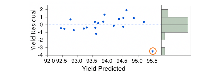

El modelo de regresión para **Rendimiento** como función de **Concentración** es significativo, pero tenga en cuenta que la línea de ajuste parece estar inclinada hacia el valor atípico. Podemos ver el efecto de este valor atípico en el gráfico de residuos frente a predichos. La línea central de cero no parece conforme a los puntos.

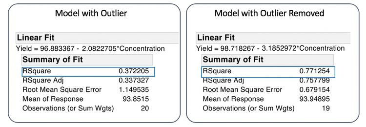

A modo de ilustración, excluimos este punto del análisis y ajustamos una nueva línea.
Observe el cambio en la pendiente de la línea. La pendiente ahora es más empinada. Un aumento en el valor de Concentración ahora da como resultado una mayor disminución en Rendimiento. Además, cambiar en los estadísticos de ajuste. R cuadrado aumentó de 0,337 a 0,757, y el error cuadrático medio mejoró, cambiando de 1,15 a 0,68. Más de la variación en el rendimiento se explica por la concentración, y como resultado, las predicciones del modelo serán más precisas.

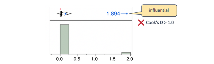

En este ejemplo, el único valor atípico esencialmente determinó el ajuste del modelo. Es fácil visualizar valores atípicos usando diagramas de dispersión y gráficos de los residuos. Pero, ¿cómo determinamos si los valores atípicos son influyentes? Una estadística conocida como d de Cook, o distancia de Cook, nos ayuda a identificar puntos influyentes. La D de Cook mide cuánto cambiarían los coeficientes del modelo si se eliminara una observación del conjunto de datos.
Hay un valor d de Cook para cada observación utilizada para ajustar el modelo. Cuanto mayor es el valor de la distancia de Cook, mayor es la influencia. Las reglas generales comúnmente aceptadas son que los valores D de Cook superiores a 1,0 indican valores influyentes, y cualquier valor que se destaque del resto también podría ser influyente. Para nuestro ejemplo simple de Rendimiento frente a Concentración, el valor D de Cook para el valor atípico es 1.894, lo que confirma que la observación es, de hecho, influyente.

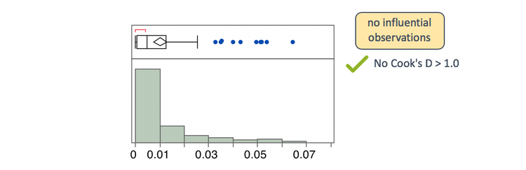

Volviendo a nuestro ejemplo de impureza, ninguno de los valores d de Cook es mayor que 1,0. Por lo tanto, podemos concluir que ninguna observación tiene una influencia excesiva en el modelo.
