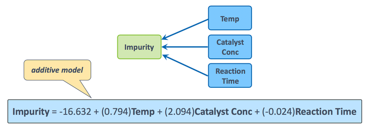

Anteriormente, ajustamos un modelo lineal para los datos de impureza utilizando únicamente tres predictores continuos (consulte la fórmula del modelo a continuación). Esto es lo que llamaríamos un modelo aditivo.
Según este modelo, si aumentamos la temperatura en 1 grado C, entonces la impureza aumenta en promedio alrededor del 0.8 %, independientemente de los valores de la concentración del catalizador y del tiempo de reacción. La presencia de concentración del catalizador y tiempo de reacción en el modelo no cambia esta interpretación.
Del mismo modo, si aumentamos la concentración del catalizador en 1 unidad, la impureza aumenta en torno a un 2.1 % de media, independientemente de los valores de temperatura o tiempo de reacción. Pero es posible que el efecto de un predictor en la impureza dependa de los valores de otro predictor.

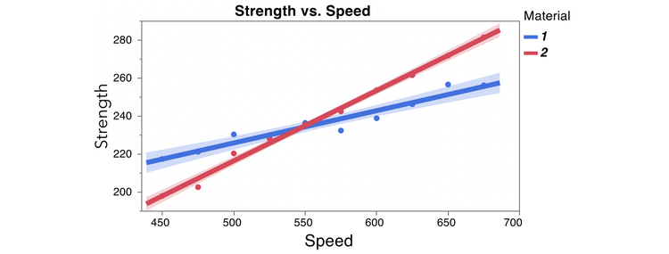

Para ilustrar, consideremos un ejemplo sencillo sobre la fuerza de rotura de una herramienta a diferentes velocidades utilizando dos materiales distintos. Observe que las pendientes de las líneas que representan la velocidad frente a la respuesta, la fuerza, son diferentes para los dos valores de material.
Esto se aprecia mejor si superponemos los datos con las líneas ajustadas de los dos materiales en el mismo gráfico. En valores bajos de velocidad, el material 1 tiene una mayor fuerza de rotura. Pero a valores elevados de velocidad, el material 2 tiene una mayor fuerza de rotura. Se trata de una interacción clásica. El efecto de la velocidad sobre la fuerza depende del material. Y, si le damos la vuelta, el efecto del material sobre la fuerza depende de la velocidad.

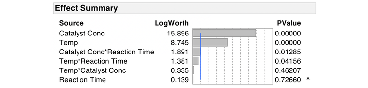

Volvamos al ejemplo de las impurezas. Ajustamos un modelo con los tres predictores continuos, o efectos principales, y sus interacciones de dos factores. Como tenemos tres efectos principales, hay tres posibles interacciones de dos factores. La interacción entre la concentración del catalizador y el tiempo de reacción es significativa, junto con la interacción entre la temperatura y el tiempo de reacción. Sin embargo, la interacción entre la temperatura y la concentración del catalizador no es significativa.

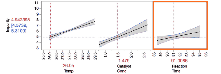

El perfilador de predicción facilita la comprensión de estas interacciones. Por ejemplo, tomemos la interacción entre la temperatura y el tiempo de reacción. ¿Observa cómo cambia la pendiente del tiempo de reacción a medida que cambiamos el valor de la temperatura del nivel bajo al nivel alto?

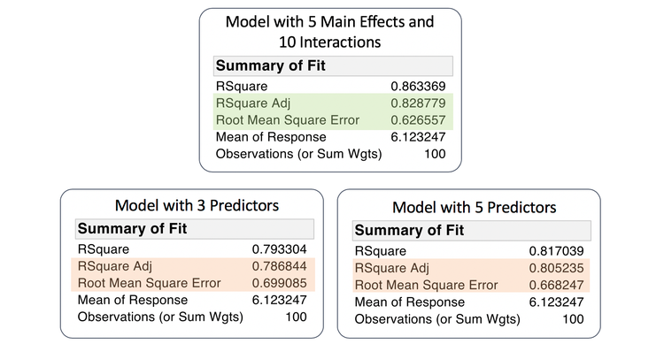

¿Qué ocurre con los dos predictores categóricos, reactor y desplazamiento? Anteriormente, ajustamos un modelo con los cinco predictores. Si tenemos suficientes datos y tiene sentido hacerlo, podemos ajustar un modelo con todas las interacciones bilaterales posibles. Pero aquí es donde las cosas pueden complicarse, especialmente si tenemos predictores categóricos. En este caso, nuestro modelo con todas las interacciones bilaterales incluye cinco efectos principales y 10 interacciones. Muchos de estos términos no son significativos.
Como el Reactor tiene tres niveles, el modelo incluye el intercepto más 19 estimaciones de parámetros.
Tanto el r cuadrado ajustado como el error cuadrático medio han mejorado con respecto a nuestros modelos anteriores.
