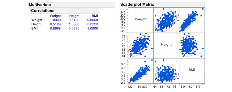

Para ilustrarlo, veamos un nuevo ejemplo, Bodyfat. Este conjunto de datos incluye mediciones de 252 hombres. El objetivo del estudio era desarrollar un modelo, basado en mediciones físicas, para predecir el porcentaje de grasa corporal. Nos centramos en un subconjunto de los posibles predictores: el peso (en libras), la altura (en pulgadas) y el IMC (índice de masa corporal).
El peso está altamente correlacionado con el IMC, y está moderadamente correlacionado con la estatura.

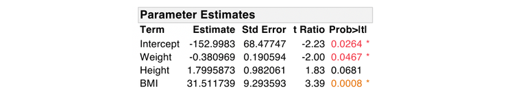

Ajustamos un modelo para predecir Fat% en función de estas tres variables. IMC y peso son significativos, y altura es marginalmente significativa.

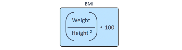

Sin embargo, el IMC depende tanto del peso como de la altura. Por lo tanto, hay cierta información redundante en estos predictores.

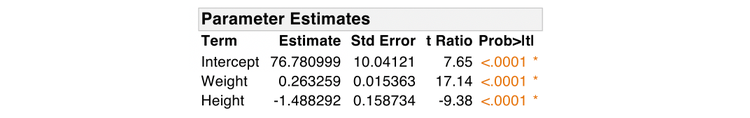

¿Qué sucede si quitamos BMI del modelo?
Observe cómo han cambiado las estimaciones de los parámetros para peso y altura.
- El coeficiente de Peso cambió de negativo a positivo.
- El coeficiente para Altura cambió de positivo a negativo.
Tanto el peso como la altura son ahora también muy significativos. Otro cambio drástico es en la exactitud de las estimaciones. Los errores estándar de peso y altura son mucho mayores en el modelo que contiene el IMC.

Cuando ajustamos un modelo, ¿cómo sabemos si existe un problema de multicolinealidad? Como hemos visto, una matriz de gráficos de dispersión puede apuntar a pares de variables que están en relación. Sin embargo, la multicolinealidad también puede darse entre muchas variables, y es posible que esto no resulte evidente en los gráficos de dispersión bivariantes.

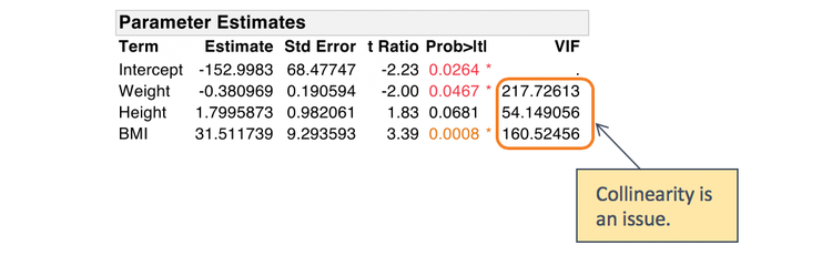

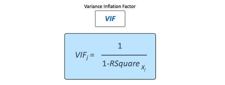

Un método para detectar si la multicolinealidad es un problema consiste en calcular el factor de inflación de la varianza, o VIF. Se trata de una medida de cuánto se infla el error estándar de la estimación del coeficiente debido a la multicolinealidad. El VIF de un predictor se calcula con esta fórmula.
Para una variable predictora dada, un modelo de regresión se ajusta usando esa variable como respuesta y todas las demás variables como predictores. Se calcula el R cuadrado de este modelo y se computa el VIF. Esto se repite para todos los predictores. El valor más pequeño posible de VIF es 1.0, lo que indica una ausencia completa de multicolinealidad. Los estadísticos utilizan el término ortogonal para referirse a las variables que no están correlacionadas en absoluto entre sí.
Un VIF de 10.0 para un predictor corresponde a un valor r cuadrado de 0.90. Del mismo modo, un VIF de 100 corresponde a un r cuadrado de 0.99. Esto significaría que los demás predictores explican el 99 % de la variación en el predictor en cuestión. En la mayoría de los casos, habrá cierto grado de multicolinealidad. Como regla general, un VIF de 5 o 10 indica que la multicolinealidad podría ser problemática. En nuestro ejemplo, todos los VIF son muy elevados, lo que indica que, efectivamente, existe un problema de multicolinealidad.

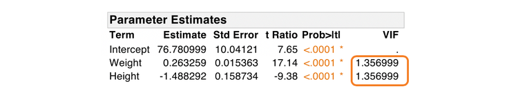

Una vez que eliminamos el IMC del modelo, los VIF son ahora muy bajos.
