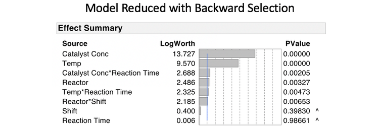

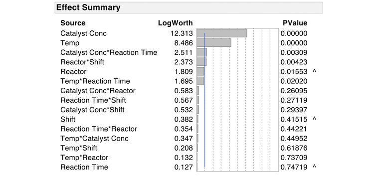

Veamos un ejemplo. Para los datos de impureza, ajustamos un modelo completo con interacciones bidireccionales. El tiempo de reacción tiene el valor pmás alto. Sin embargo, el símbolo de intercalación junto a los valores pindica que el tiempo de reacción está implicado en las interacciones del modelo, por lo que lo dejamos en el modelo. El siguiente valor pmás alto es Temp*Reactor.
Eliminamos este término y observamos que todas las salidas estadísticas se han actualizado, incluidas las estadísticas de ajuste y los valores p de los términos del modelo. El siguiente candidato a ser eliminado es Temp*Catalyst Conc.
Eliminamos este término de interacción y continuamos con este proceso hasta que solo queden términos con valores ppor debajo de un umbral escogido. Aquí detener la eliminación de términos cuando alcanzamos el umbral del valor pde 0,05. Detenerse en un valor pde 0.05 se llama regla de detención, y la decisión de detenerse en 0.05 fue arbitraria. Las reglas de detención típicas para el modelado explicativo son los umbrales de valor pde 0,05 y 0,10. Tenga en cuenta que hay otras reglas de detención que podríamos considerar. Por ejemplo, podríamos detener en el modelo que tenga el R cuadrado ajustado más alto o la raíz del error cuadrático medio más baja. Más adelante, presentamos otros dos estadísticos importantes para la selección de modelos: el criterio de información de Akaike (o AIC) y el criterio de información de Bayes (o BIC).

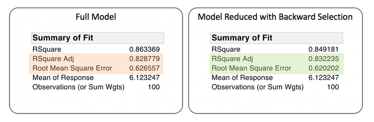

Comparemos el ajuste del modelo completo con el de este nuevo modelo reducido. Tanto el R-cuadrado ajustado como el error cuadrático medio raíz mejoran en comparación con el modelo completo. Así que este modelo reducido es mejor.

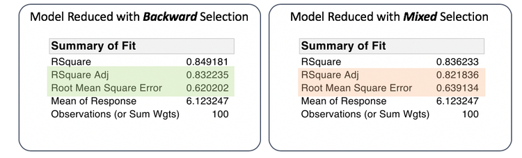

El enfoque mixto aborda un inconveniente fundamental de la selección ascendente: los términos pueden volverse insignificantes después de que se hayan agregado otros términos al modelo. La selección mixta permite que se eliminen términos no significativos. En este ejemplo, la selección mixta da como resultado un modelo más pequeño que la selección hacia atrás. Pero, si comparamos estos dos modelos, el R cuadrado ajustado es más bajo y el error cuadrático medio es más alto para el modelo mixto. Por lo tanto, el modelo de selección hacia atrás supera al modelo de selección mixto.
