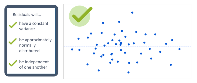

Si un modelo lineal tiene sentido, los residuos lo harán
- tener una varianza constante
- tener una distribución aproximadamente normal (con una media de cero), y
- ser independientes entre sí.
El gráfico más útil para analizar residuos es un gráfico de residuos en función de la predicción. Este es un gráfico de cada valor residual trazado contra el valor predicho correspondiente.
Si se cumplen las suposiciones, los residuos se dispersarán aleatoriamente alrededor de la línea central de cero, sin un patrón obvio. Los residuos tendrán un aspecto de nube de puntos sin estructura, centrada en cero.

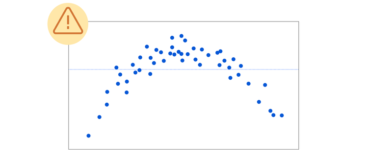

Si existe un patrón no aleatorio, la naturaleza del patrón puede identificar posibles problemas con el modelo.
Por ejemplo, si se observa curvatura en los residuos, es probable que exista curvatura en la relación entre la respuesta y el predictor que no está explicada por nuestro modelo. Un modelo lineal no describe adecuadamente la relación entre el predictor y la respuesta.
En este ejemplo, el modelo lineal sistemáticamente sobrepredice algunos valores (los residuos son negativos), y subpredice otros (los residuos son positivos).

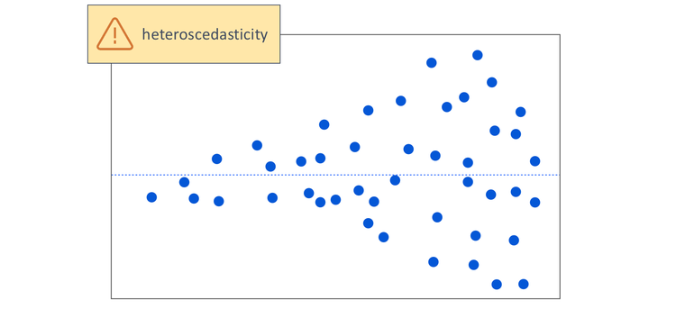

Si los residuos se dispersan conforme aumentan los valores predichos, entonces tenemos lo que se conoce como heterocedasticidad. Esto significa que la variabilidad en la respuesta está cambiando a medida que el valor predicho aumenta.
Esto es un problema, en parte, porque las observaciones con errores más grandes tendrán más influencia en el modelo ajustado.

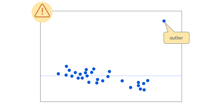

Un patrón inusual también podría ser causado por un valor atípico. Los valores atípicos pueden tener una gran influencia en el ajuste de la Línea de regresión.
En este ejemplo, tenemos un valor atípico evidente. Muchos de los residuos con valores predichos más bajos son positivos (están por encima de la línea central de cero), mientras que muchos de los residuos para valores predichos más altos son negativos.
El único valor atípico extremo está esencialmente inclinando la Línea de regresión. Como resultado, el modelo no predecirá bien para muchas de las observaciones.

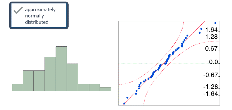

Además del gráfico de residuos frente a predichos, hay otros gráficos de residuos que podemos usar para verificar las suposiciones de regresión. Un histograma de residuos y un gráfico de probabilidad normal de residuos se pueden utilizar para evaluar si nuestros residuos están distribuidos aproximadamente de forma normal. Sin embargo, a menos que los residuos estén lejos de la normalidad o presenten un patrón evidente, generalmente no necesitamos preocuparnos demasiado acerca de la normalidad.
Tenga en cuenta que verificamos la normalidad de los residuos. No necesitamos verificar la normalidad de los datos sin procesar. Nuestras variables de respuesta y predictoras no necesitan estar distribuidas normalmente para ajustar un modelo de regresión lineal.

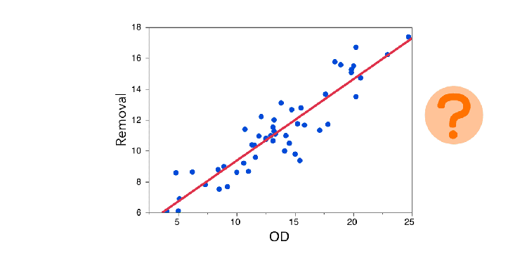

Regresemos a nuestro ejemplo de limpieza. Ajustamos un modelo para la eliminación como una función de OD.
El gráfico bivariado nos da una buena idea de si un modelo lineal tiene sentido. Las observaciones se dispersan aleatoriamente alrededor de la línea de ajuste, y no hay ningún patrón obvio que indique que un modelo lineal no es adecuado.
Echemos un vistazo a los gráficos de residuos. En el gráfico de residuos por predicción, observamos que los residuos están dispersos aleatoriamente alrededor de la línea central de cero, sin un patrón no aleatorio evidente. Y, aunque el histograma de residuos no parece demasiado normal, un gráfico de cuantiles normales de los residuos no nos da motivo para creer que se haya violado la suposición de normalidad.
