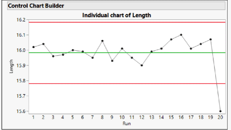

En nuestro ejemplo de impresión de libros, los gráficos de control le permiten supervisar el rendimiento y detectar cualquier variación inusual. A medida que su empresa imprime libros, usted evalúa sus procesos y utiliza gráficos de control para garantizar que estos se mantengan estables a lo largo del tiempo.
Ejemplo de un gráfico de control. Los límites de control se basan en la variación natural de los datos del gráfico. Los puntos que se encuentran dentro de los límites de control se consideran parte de la distribución histórica, mientras que los puntos que se encuentran fuera de dichos límites se consideran ajenos a la distribución histórica.

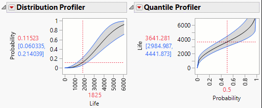

Los estudios de confiabilidad analizan los datos sobre el tiempo hasta la falla para estimar cantidades tales como el tiempo medio hasta la falla o la proporción de elementos que fallarán en un plazo determinado. Los estudios de confiabilidad tienen en cuenta tres tipos distintos de datos de falla: cuando se conocen los tiempos de falla; cuando solo se conocen dentro de un intervalo de tiempo; y cuando aún no se han observado porque la pieza aún no ha fallado. El análisis de confiabilidad tiene en cuenta la información parcial cuando no se conocen los tiempos exactos de falla. Por ejemplo, puede recopilar datos sobre si la encuadernación de un conjunto de libros ha fallado con el fin de realizar la predicción del tiempo de falla de un libro, comparar la confiabilidad de un nuevo proceso de encuadernación con la del anterior o establecer garantías.
El gráfico de la izquierda muestra que se prevé que alrededor del 11.5 % de los elementos fallarán en 1,825 horas. El gráfico de la derecha nos dice que en aproximadamente 3,641 horas, se prevé que el 50 % de los elementos fallarán. Se pueden realizar otras predicciones modificando el valor de “Vida” en el perfilador de distribución o el de “Probabilidad” en el perfilador de cuantil.
