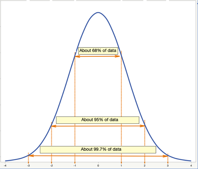

Lorsque vous disposez de données normales, la règle empirique vous permet de les comprendre rapidement. Cette règle est également appelée la « règle 68-95-99,7 % » ou la « règle des trois sigmas ». La règle désigne le pourcentage de données qui se situent à l'intérieur d'un, de deux ou de trois écarts-types de la moyenne.
Se référer au graphique d'une distribution normale (Figure 1) permet de comprendre plus facilement cette notion. Le centre du graphique (zéro sur l'axe X) représente la moyenne des données. Les lignes verticales en pointillés orange sont tracées à un, deux et trois écarts-types par rapport à la moyenne.
Notez qu'environ 68 % des données se situent à moins d'un écart-type de la moyenne. Rappelez-vous que la distribution normale est une distribution théorique de la population. L'écart-type de la population utilise le symbole s.Parfois, vous verrez cette règle écrite sous la forme suivante : « 68 % des données se situent à ±s de la moyenne ».
De même, vous pouvez constater qu'environ 95 % des données se situent à moins de deux écarts-types de la moyenne. Ceci est souvent exprimé comme suit : « 95 % des données se situent à ±2 s de la moyenne ».
Enfin, environ 99,7 % des données se situent à moins de trois écarts-types de la moyenne, ce qui est souvent écrit ainsi : « 99,7 % des données se situent à ±3 s de la moyenne ».
En pratique, vous connaîtrez rarement les véritables moyenne ou écart-type de la population. Au lieu de cela, vous ferez une estimation basée sur la moyenne et l'écart-type de l'échantillon, puis vous utiliserez cette règle.
Figure 1 : Graphique d'une distribution normale
