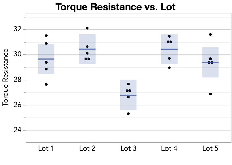

Vous mesurez la viscosité à l'aide d'un instrument qui fait tourner une tige immergée dans le pot d'adhésif. Ce test donne une mesure appelée résistance au couple. Vous testez cinq pots sélectionnés aléatoirement dans chacun des cinq derniers lots. Vous obtenez la mesure de la résistance au couple pour chaque pot et tracer un graphique.
Figure 1 : courbe des mesures de couple par lot
À partir de cette courbe, vous observez que les mesures de couple issues des pots du Lot 3 tendent à être inférieures à celles issues des échantillons des autres lots. Lorsque vous calculez les moyennes de toutes vos mesures, vous vous apercevez que le couple moyen du Lot 3 est de 26,77, ce qui est bien inférieur aux quatre autre lots, chacune ayant une moyenne d'environ 30.

D'après ces résultats, vous décidez de garder le Lot 3 pour approfondir les tests. Dans votre rapport, vous pourriez écrire : le couple des cinq pots de produit a été mesuré dans chacun des cinq derniers lots de production. Une analyse de l'ANOVA a montré que les observations soutiennent une différence de couple moyen entre les lots (p = 0,0012). Une courbe des données indiquent que le Lot 3 présentait un couple moyen inférieur (26,77) par rapport aux quatre autres lots. Nous allons garder le Lot 3 pour évaluation approfondie.
N'oubliez pas, une analyse de l'ANOVA ne vous indiquera pas quelle(s) moyenne(s) diffère(nt) des autres, et (contrairement à notre exemple) cela ne se voit pas toujours à partir d'une courbe des données. Pour répondre aux questions concernant des types spécifiques de différences, on peut utiliser un test de comparaison multiple. Par exemple, pour comparer les moyennes de groupe à la moyenne globale, on peut utiliser l'analyse des moyennes (ANOM). Pour comparer des paires individuelles de moyennes, on peut utiliser le test de comparaison multiple de Tukey-Kramer.
