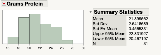

Avant de débuter l'analyse, nous examinons brièvement les données. La figure ci-dessous montre un histogramme et un résumé statistique des barres énergétiques.
À partir d'un examen rapide de l'histogramme, nous ne voyons aucun point inhabituel ni de valeurs aberrantes. Les données ont plus ou moins une forme de cloche. Par conséquent, notre hypothèse d'une distribution normale semble raisonnable.
À partir d'un examen rapide des statistiques, nous observons que la moyenne est de 21,4 – supérieure à 20. Est-ce que cette moyenne de notre échantillon de 31 barres annule l'affirmation de l'étiquette de 20 grammes de protéines pour la moyenne de l'ensemble de la population inconnue ? Ou pas ?
Comment effectuer un test de Student à un échantillon ?
Pour les calculs du test de Student, nous avons besoin de la moyenne, de l'erreur standard et de la taille de l'échantillon. Ces valeurs sont données dans la section de résumé statistique de la Figure 1 ci-dessus.
Nous arrondissons les statistiques à une valeur avec deux décimales. Le logiciel montrera plus de décimales et les utilisera dans les calculs. (Remarquez que le Tableau 1 montre seulement deux décimales ; les données observées qui sont utilisées pour calculer le résumé statistique en ont plus.)

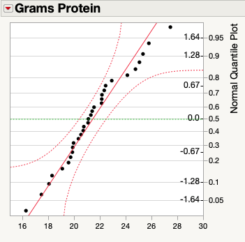

Vous pouvez également effectuer un test formel de normalité en utilisant un logiciel. La figure ci-dessous montre les résultats du test de normalité avec le logiciel JMP. Nous ne pouvons rejeter l'hypothèse d'une distribution normale.
Nous pouvons maintenir l'hypothèse selon laquelle les données des barres énergétiques sont distribuées normalement.

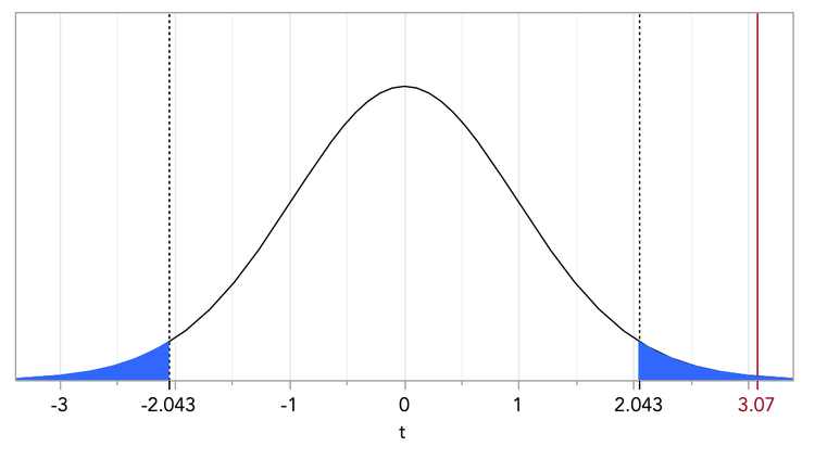

En utilisant un visuel, vous pouvez vérifier si votre statistique de test est une valeur plus extrême que la valeur spécifiée dans la distribution. La figure ci-dessous montre une distribution t avec 30 degrés de liberté.
Comme notre texte est bilatéral et que nous avons défini α = 0,05, la figure montre que la valeur 2,042 « coupe » 5 % des données dans les extrémités combinées.
La figure suivante montre nos résultats. Vous pouvez observer que la statistique de test tombe au-dessus de la valeur critique spécifiée. Elle est suffisamment « éloignée dans l'extrémité » pour rejeter l'hypothèse que la moyenne est égale à 20.
