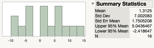

Avant de débuter l'analyse, nous devons représenter graphiquement les données. La figure ci-dessous montre un histogramme et un résumé statistique des différences de notes.
Dans l'histogramme, nous voyons qu'il n'y a aucun point très inhabituel ni de valeurs aberrantes. Les données ont approximativement une forme de cloche. Par conséquent, notre hypothèse d'une distribution normale des différences semble raisonnable.
Dans les statistiques, nous observons que la différence moyenne est de 1,3. Est-elle suffisamment proche de zéro pour que l'instructeur décide que les deux examens sont de difficultés équivalentes ? Ou pas ?

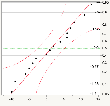

L'hypothèse de normalité est plus importante pour des tailles d'échantillons petites que pour des tailles d'échantillon plus grandes.
Les distributions normales sont symétriques ce qui signifie qu'elles sont identiques des deux côtés du centre. Les distributions normales n'ont pas de valeurs extrêmes ni de valeurs aberrantes. Vous pouvez vérifier ces deux fonctions d'une distribution normale avec des graphiques. Plus tôt, nous avons décidé que la distribution des différences de notes d'examen étaient « suffisamment proches » pour maintenir l'hypothèse de la normalité. La figure ci-dessous montre un graphique de quantiles normaux pour les données et conforte notre décision.
Vous pouvez également effectuer un test formel de normalité en utilisant un logiciel. La Figure 3 ci-dessous montre les résultats du test de normalité avec JMP. Nous testons la distribution des différences de score. Nous ne pouvons pas rejeter l'hypothèse d'une distribution normale. Nous pouvons utiliser le test de Student apparié.

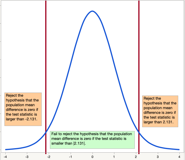

En utilisant un visuel, vous pouvez vérifier si votre statistique de test est une valeur plus extrême dans la distribution. La distribution t est similaire à la distribution normale. La figure ci-dessous montre une distribution t avec 15 degrés de liberté.
Comme notre test est bilatéral et que nous avons défini α = 0,05, la figure montre que la valeur de 2,131 « coupe » 2,5 % des données dans chacune des deux extrémités. Par conséquent, seulement 5 % des données globales se trouvent au-delà de 2,131 dans les extrémités.

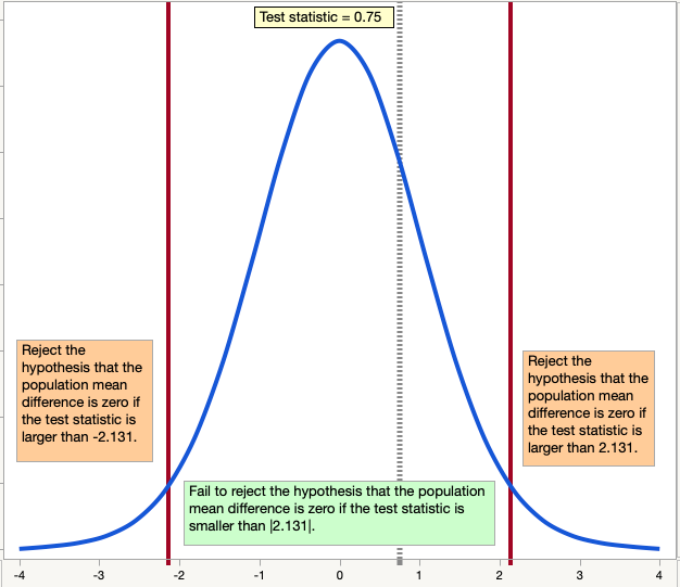

La Figure 5 montre où se situe notre résultat sur le graphique. Vous pouvez voir que le test statistique (0,75) n'est pas assez « loin dans l'extrémité » pour rejeter l'hypothèse d'une différence des moyennes égale à zéro.
