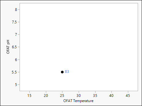

Supponiamo, ad esempio, che desideri a massimizzare la resa di un processo chimico e sai che temperatura e pH sono fattori chiave della resa. Alle impostazioni attuali dei tuoi fattori (temperatura = 25°C e pH = 5,5), la resa è dell'83%.
Grafico che mostra una resa dell'83% per le impostazioni di temperatura = 25°C e pH = 5,5

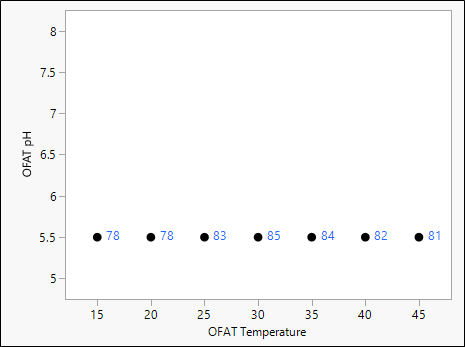

Per determinare se puoi aumentare la resa, decidi di mantenere il pH all'impostazione corrente e variare la temperatura. Sai per esperienza precedente che a temperature inferiori a 15°C o superiori a 45°C il processo funziona male, quindi decidi di variare la temperatura in questo range con incrementi di 5°C e di registrare i risultati.
Grafico delle percentuali di resa con pH fisso a 5.5 e temperatura in aumento con incrementi di 5
Quando il pH è mantenuto costante a 5,5, scopri che il massimo rendimento dell'85% si verifica quando la temperatura è impostata a 30°C, il che rappresenta un piccolo miglioramento rispetto alle impostazioni attuali.

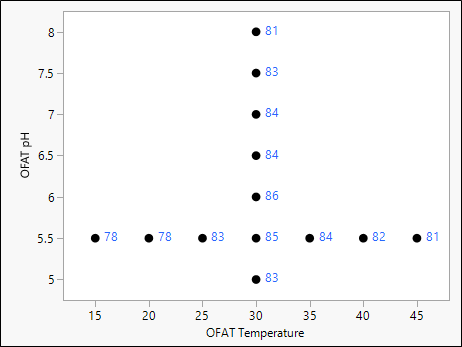

In seguito, decidi di mantenere la temperatura fissa a 30°C e di variare il pH. Sulla base dell'esperienza passata, decidi di variare il pH da 5 a 8 con incrementi di 0,5 e registrare i risultati.
Grafico delle percentuali di resa con temperatura fissa a 30 e pH in aumento con incrementi di 0,5

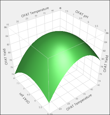

Dall'esito di questi 13 test in cui hai variato un fattore alla volta, concludi che la resa viene massimizzata all'86% quando la temperatura è impostata a 30°C e il pH è 6. Sembra inoltre che la resa diminuisca man mano che si sale o si scende rispetto a questi valori. In altre parole, sembra esserci curvatura nella relazione tra ciascun fattore e la risposta.
Grafico tridimensionale che mostra la relazione tra ciascun fattore e la risposta in base ai test OFAT
Ma puoi davvero avere la sicurezza che questo esperimento OFAT abbia catturato le vere relazioni tra temperatura, pH e resa? Dal momento che non hai variato la temperatura e il pH insieme in modo sistematico, non puoi indagare la possibilità di un'interazione tra questi fattori. Cioè, non puoi determinare se l'effetto della temperatura sulla resa cambia a seconda del livello di pH e viceversa. Se c'è effettivamente un'interazione, la forma della risposta, resa, potrebbe apparire molto diversa da quella che hai dedotto dopo il tuo esperimento OFAT.

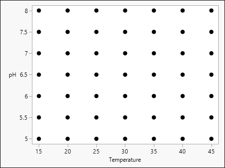

Che tipo di esperimento sarebbe necessario per valutare se questi due fattori interagiscono tra loro e per comprendere come la risposta si comporta realmente nei range dei fattori (la regione sperimentale)? Potresti testare ogni possibile combinazione di temperatura e pH nei loro range, ma ciò richiederebbe molto tempo e sarebbe costoso. In questo esempio, dovresti condurre 49 test per coprire l'intera regione sperimentale, assumendo che i fattori vengano modificati con gli stessi incrementi.
Grafico che mostra i 49 test richiesti per affrontare ogni possibile combinazione di impostazioni dei fattori utilizzando l'approccio OFAT

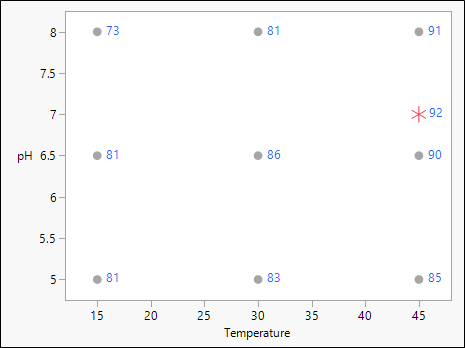

I risultati di questo esperimento indicano che la resa massima (91%) si ottiene quando la temperatura è di 45°C e il pH è di 8, il che rappresenta un miglioramento rispetto ai migliori risultati dell'esperimento OFAT (dove la resa massima era dell'86%). È possibile che ci sia una combinazione non testata di impostazioni per la temperatura e il pH all'interno della regione sperimentale che produrrebbe una resa ancora più elevata? Come risponderesti a quella domanda senza eseguire ulteriori test?

È possibile utilizzare questo modello per fare previsioni sui valori futuri di resa e, in particolare, per trovare le impostazioni di temperatura e pH all'interno della regione sperimentale che si prevede massimizzino la resa. In questo esempio, il modello prevede che la resa sarà massimizzata al 92% quando la temperatura è impostata a 45°C e il pH è impostato a 7: una combinazione che non è stata testata direttamente.
Grafico che evidenzia le impostazioni ottimali previste dal modello DOE
