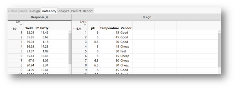

Immissione dati
Per la fase di immissione dati, l'esperimento viene eseguito seguendo l'ordine delle esecuzioni: le risposte per ogni esecuzione sono registrate nella tabella di dati.
Figura 5: l'esperimento è eseguito testando ciascuna delle righe delle combinazioni di fattori nella tabella del piano. I valori delle risposte sono registrati nella tabella di dati.
