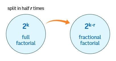

Una famiglia ampiamente utilizzata di piani di screening è quella dei piani fattoriali frazionari. I piani fattoriali frazionari vengono creati dividendo i piani fattoriali 2K per metà "r" volte. Supponiamo che tu abbia un piano fattoriale 2K con sette fattori. Un piano fattoriale completo 27 ha 128 trattamenti, anche con solo due livelli per fattore! Nella maggior parte dei casi, non è pratico, necessario o perfino possibile eseguire 128 prove sperimentali. Un piano fattoriale frazionario 2k-r utilizza un sottoinsieme di esecuzioni dal piano fattoriale completo.

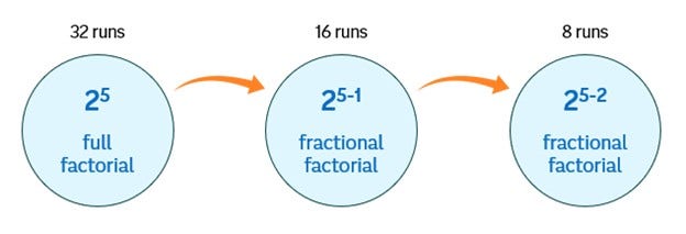

Immagina un piano fattoriale completo 25, dove ogni fattore può essere eseguito a due livelli, –1 e +1. Questo piano ha 32 trattamenti. In un piano 25–1, il piano completo 25 è stato diviso a metà una volta, risultando in 16 esecuzioni invece di 32. Se si divide il piano a metà una seconda volta, si ottiene un piano 25–2, che richiede otto esecuzioni.
Questo piano 25–2 consente di studiare i cinque fattori e due delle possibili interazioni a due vie, in sole otto esecuzioni.
