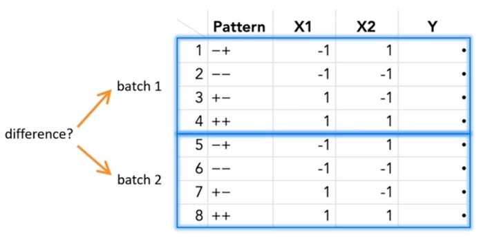

Per ridurre al minimo l'impatto della variazione causata dalle variabili indesiderate, è possibile utilizzare una tecnica chiamata creazione di blocchi. Ad esempio, se si conduce l'esperimento su lotti diversi, i singoli lotti potrebbero differire l'uno dall'altro.
Due lotti di dati che mostrano otto pattern sperimentali con variabili X1, X2 e risposta Y. Ogni lotto include tutte e quattro le combinazioni dei livelli X1 e X2.

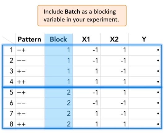

Puoi dividere il tuo esperimento in blocchi per bilanciare la potenziale variazione dai diversi lotti nelle esecuzioni nel tuo esperimento.
Tabella del piano sperimentale con le variabili Pattern, Block, X1, X2 e Y. Due lotti sono etichettati come blocchi per mostrare come il lotto viene utilizzato come variabile di creazione di blocchi nell'esperimento.
Inoltre, se stai conducendo il tuo esperimento per più di un giorno, la variazione incontrollata giorno per giorno può aggiungere molta variazione inspiegabile ai tuoi risultati. Se includi Giorno come variabile di blocco nel tuo esperimento, puoi tenere conto della variazione giorno per giorno nella tua analisi in modo da poter rilevare meglio gli effetti importanti.

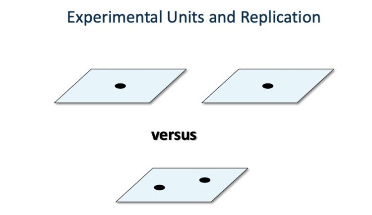

Consideriamo un esperimento in cui ora si vuole confronta la durezza di quattro diversi tipi di punte da trapano misurando la profondità delle incavature che producono nelle lamiere. I primi passi per questo esperimento potrebbe includere le seguenti attività:
La replicazione avviene quando si assegnano trattamenti identici a più di un'unità sperimentale. Un'interpretazione impropria della replicazione è una misurazione ripetuta.
Supponiamo di essere limitati a quattro unità sperimentali per questo esperimento, consentendo così solo una dimensione campionaria di uno per ciascuno dei quattro tipi di punta da trapano (il trattamento). Se temi che questo sia insufficiente, potresti prendere in considerazione l’applicazione di due trattamenti a ciascuna lamiera e misurare le incavature. Il motivo è che questo ti dà una dimensione campionaria di due osservazioni (o una replica) per ogni trattamento.
Qual è il problema con questo approccio?
Una vera replicazione significa applicare lo stesso trattamento a più di un'unità sperimentale. Non puoi applicare trattamenti diversi (punte da trapano) a una singola lamiera, perché la lamiera è definita come un'unica unità sperimentale. Se utilizzi ogni foglio di lamiera due volte, esegui una pseudo-replicazione, non una vera replicazione. Non è opportuno considerare i due campioni come indipendenti, poiché le osservazioni dallo stesso foglio di lamiera sono interdipendenti.
