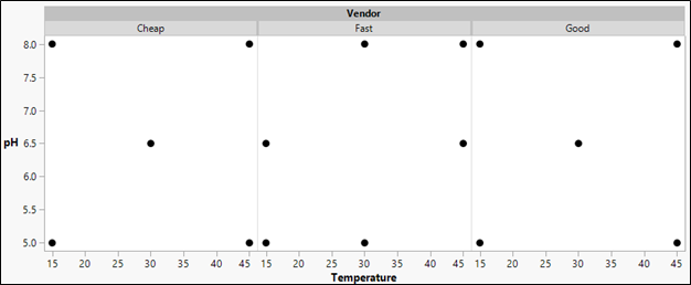

Per entrambi i fattori continui, pH e temperatura, vogliamo determinare se c'è un picco o una valle in entrambe le risposte tra i livelli alto e basso dei fattori. L'intervallo di interesse per il pH è da 5 a 8. Per capire se l'effetto di pH su resa e impurità non è lineare, testiamo un terzo, livello intermedio tra 5 e 8 (6,5). Lo facciamo anche per la temperatura con livelli di fattore di 15°, 30° e 45°. I tre livelli ci consentono di stimare l'effetto quadratico (curvatura) per i fattori continui. Gli effetti quadratici non possono essere stimati per fattori categorici. Siamo anche interessati a verificare se esistono interazioni tra i tre fattori. Un piano RSM con 18 esecuzioni permetterà di stimare l'effetto principale, le interazioni a due fattori e gli effetti quadratici.
Grafico a dispersione che mostra il pH rispetto alla temperatura per tre fornitori etichettati come Cheap (economico), Fast (veloce) e Good (buono). Ogni riquadro visualizza punti di dati a vari livelli di temperatura e pH.

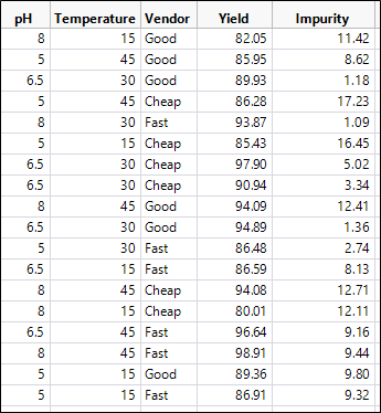

Dopo aver condotto l'esperimento, le risposte vengono annotate nella tabella di dati.
Tabella di dati che mostra le 18 esecuzioni, le impostazioni per pH, temperatura e fornitore, e le risposte corrispondenti per resa e impurità.

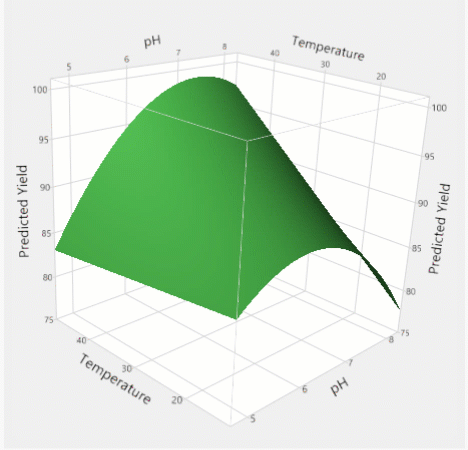

È possibile visualizzare la forma della superficie di risposta per i fattori continui con un grafico di superficie tridimensionale. È possibile vedere nei diagrammi dove nella regione sperimentale si potrebbero ottenere valori più alti di resa e valori più bassi di impurità.
Rendimento
Grafico di superficie tridimensionale rotante per la resa.

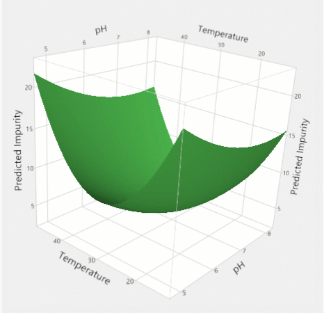

Impurità
Grafico di superficie tridimensionale rotante per l'impurità.

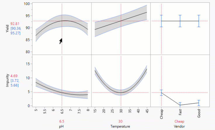

È possibile visualizzare la superficie di risposta osservando le sezioni trasversali della superficie o i profili. Qui puoi vedere come la modifica del livello di un singolo fattore influisce sui valori previsti delle risposte (mostrati a sinistra). E puoi vedere come i profili dei fattori coinvolti nelle interazioni cambiano a seconda del livello dell'altro fattore.
Immagine animata del profiler di previsione che mostra come la variazione dei livelli di pH, temperatura e fornitore influisca su valori di resa e impurità.

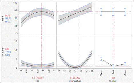

Gli obiettivi della risposta sono massimizzare la resa e minimizzare l'impurità. È possibile trovare una combinazione di impostazioni dei fattori entro la regione sperimentale che bilancia i compromessi tra entrambi gli obiettivi. In questo esempio, impostando il pH a 6,85, la temperatura a 34,25°, e utilizzando il fornitore Fast, si prevede di massimizzare la resa al 94,12% e di ridurre l'impurità allo 0,89%.
Grafico che mostra le impostazioni ottimali per pH, temperatura e fornitore per massimizzare la resa e ridurre al minimo l'impurità.
