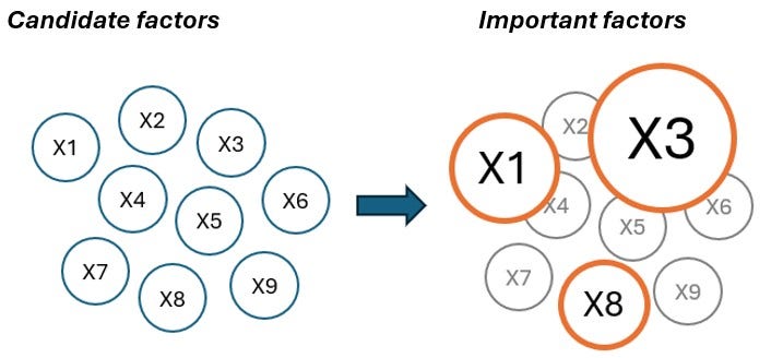

Sparsità
Il principio della scarsità degli effetti afferma che, mentre potresti avere molti fattori candidati con molti più effetti potenziali, solo una piccola porzione di essi sarà realmente importante per qualsiasi risposta.

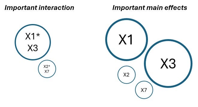

Gerarchia
Il principio di gerarchia afferma che la probabilità che un effetto sia significativo diminuisce con l'aumentare dell'ordine del termine del modello. In altre parole, un termine del modello di ordine superiore, come un'interazione a tre fattori, è molto meno probabile che sia rilevante rispetto a un termine del modello di ordine inferiore, come un'interazione a due fattori, e un'interazione a due fattori è meno probabile che sia rilevante rispetto a un effetto principale.
Ereditarietà
Il principio di ereditarietà afferma che la presenza di termini di ordine superiore è solitamente associata alla presenza di effetti di ordine inferiore degli stessi fattori. Quindi, ad esempio, se l'interazione tra X1 e X3 è importante, è più probabile che l'effetto principale di X1 o X3 sia anch'esso importante.

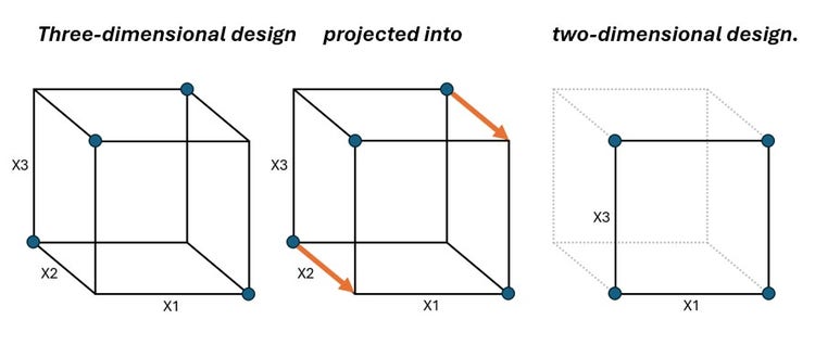

Proiezione
La proprietà di proiezione si riferisce a quanto bene un piano conserva proprietà statistiche desiderabili (come la stimabilità degli effetti e l'indipendenza delle stime) quando gli effetti non importanti vengono rimossi dal modello, e il piano viene "proiettato" in un piano di dimensionalità inferiore con meno fattori (gli effetti importanti). Un piano con buone proprietà di proiezione produrrà risultati affidabili quando si analizza questo filtro di fattori.

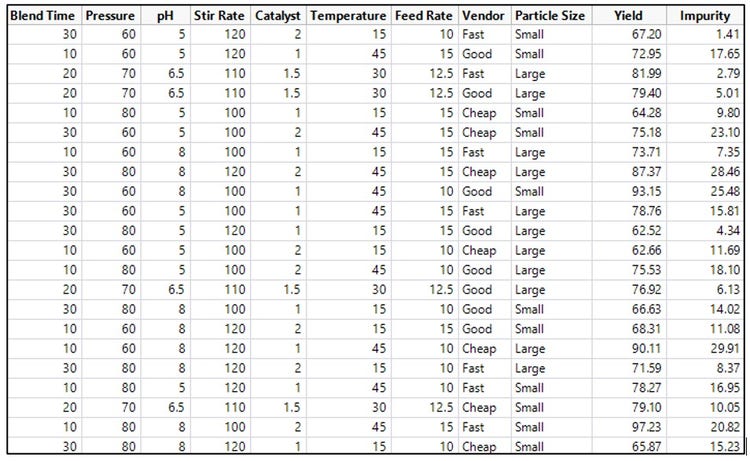

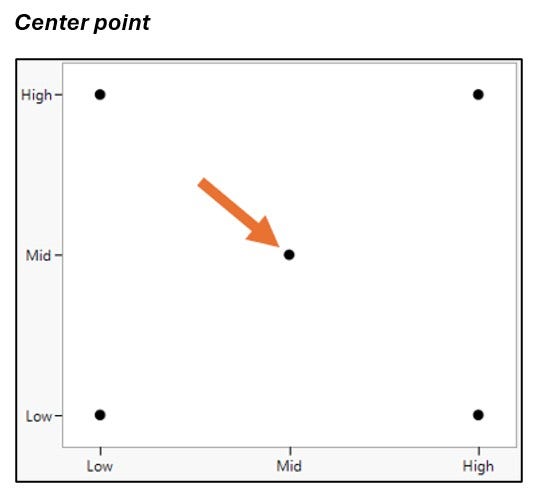

Una volta completata la strategia e la pianificazione, progetti un esperimento con 22 prove. Quattro di queste sono punti centrali, esecuzioni dove tutti i fattori continui sono ai loro livelli medi.
Ci sono diversi motivi per considerare l'inclusione dei punti centrali in un piano. I punti centrali possono fornire replicazione in un piano altrimenti non replicato, permettendoti di stimare l'errore puro e caricare i test statistici per i termini nel tuo modello. Potresti scegliere di distribuire le esecuzioni dei punti centrali in tutto il piano per monitorare se ci sono cambiamenti imprevisti nel tuo processo durante l'esperimento; ti aspetti che le risposte di tali esecuzioni siano simili tra loro perché sono repliche.
Nel contesto dei piani di screening, i punti centrali possono essere utilizzati per rilevare la presenza di curvatura nella risposta attraverso un test di mancata stima. Un test di mancata stima statisticamente significativo indica che il modello potrebbe avere uno o più termini quadratici mancanti. Poiché l'esperimento non era progettato per consentire la stima dei termini quadratici, bensì solo la loro rilevazione, un test di mancata stima significativo suggerisce la necessità di ulteriori esperimenti per comprendere la curvatura nella risposta.
Esegui l'esperimento e registri le risposte, Yield (resa) e Impurity (impurità), mostrati nella tabella sottostante.

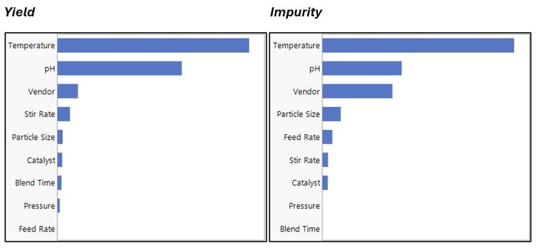

Utilizzi la regressione lineare multipla per stimare un modello per ciascuna risposta. I fattori sono mostrati in ordine di importanza (basati su una misura chiamata log valenza) per ciascuna risposta nel grafico sottostante.
In base al tuo esperimento di screening, determini che per la resa, gli effetti maggiori sono la temperatura e il pH. Gli effetti maggiori per l'impurità sono la temperatura, il pH e il fornitore (Vendor).
Sulla base di questi risultati, i tuoi passi successivi potrebbero essere ridurre il modello (rimuovendo termini non importanti), stimare un nuovo modello con i termini importanti e le loro interazioni (se possibile) ed esaminare il test di mancata stima per vedere se vi è alcuna evidenza di curvatura in una delle risposte. Questi risultati possono guidare le decisioni relative agli esperimenti successivi, nel tentativo di comprendere e infine ottimizzare il processo.
