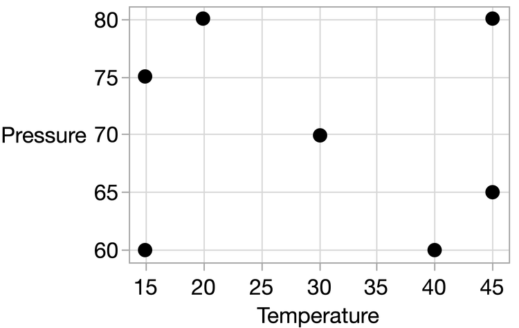

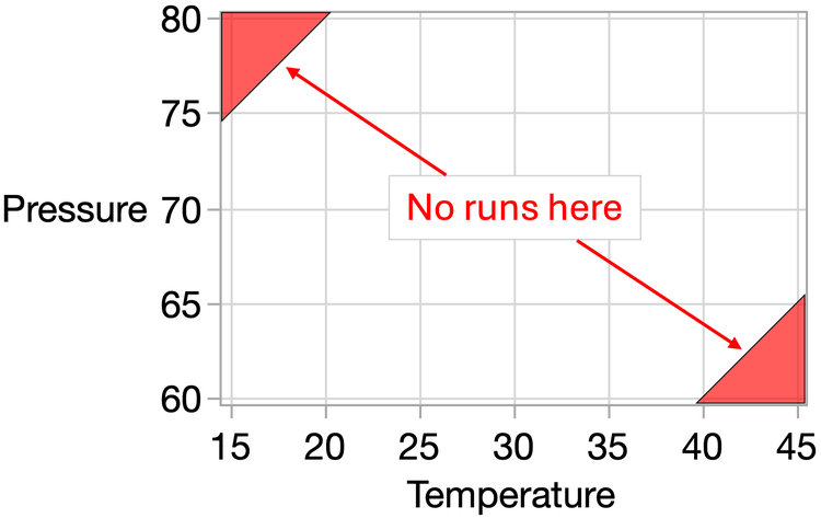

Nel progettare questo esperimento si incontrano due complicazioni. Prima di tutto, i vincoli delle risorse ti limitano a 15 esecuzioni, che possono coprire meno del 2% dei 768 angoli dello spazio dei fattori. Con questo piano sparso è necessario valutare l'effetto principale di ciascun fattore, così come la possibilità di curvatura quadratica negli effetti di uno o più fattori continui, richiedendo almeno un punto centrale (cioè, un'esecuzione al valore intermedio di tutti i fattori continui). In secondo luogo, sai che non è fattibile operare ad alta pressione mantenendo la temperatura bassa e viceversa, quindi devi vincolare il piano per evitare esecuzioni in queste aree dello spazio dei fattori. Questo vincolo è rappresentato graficamente di seguito, con le regioni rosse che rappresentano le aree dello spazio dei fattori da evitare.
All''inizio, tenti di costruire un piano di screening classico, il che limita immediatamente le tue opzioni perché la maggior parte dei piani di screening classici presuppone che qualsiasi fattore categorico sia a due livelli, mentre il fattore fornitore è a tre livelli. Il piano classico disponibile (un piano L18) richiede un minimo di 18 esecuzioni e non soddisfa il vincolo di pressione per temperatura, quindi decidi di rifiutare il piano classico a favore di un piano algoritmico.
Utilizzando il software DOE, come JMP, crei un piano a 15 esecuzioni senza esecuzioni negli angoli irrealizzabili dello spazio dei fattori. Il software ti dice che il piano richiederà un minimo di 11 esecuzioni, che è necessario per stimare l'intercettazione e l'effetto principale di sette fattori continui, un fattore categorico a tre livelli e un fattore categorico a due livelli. (Si noti che un fattore di livello k richiede la stima di k-1 parametri del modello.) Hai ancora quattro esecuzioni rimaste nel tuo budget, quindi specifichi che l'algoritmo dovrebbe produrre un piano con due punti centrali e due esecuzioni replicate. Insieme, aiuteranno a valutare se gli effetti continui presentano una curvatura quadratica. (Ne discuteremo ulteriormente quando analizzeremo i dati.) La tabella del piano è riportata di seguito, seguita da un grafico che mostra il disegno nello spazio pressione per temperatura.

Noti che il piano ha un aspetto diverso da qualsiasi piano di screening classico che tu abbia visto prima. Pressione e temperatura sono entrambe misurate a cinque livelli invece di due o tre. Noti anche che i punti centrali sono misurati vicino ma non esattamente ai valori medi degli intervalli di pressione e temperatura (cioè, 69,9 per pressione e 30,1 per temperatura). Questo è il risultato dell'algoritmo di progettazione che trova un piano statisticamente ottimale che rispetta il tuo vincolo di pressione per temperatura mentre cerca di ottenere una stima dei parametri precisa nella fase di analisi. Noti che il vincolo è stato effettivamente rispettato perché non ci sono esecuzioni nell'angolo in alto a sinistra o nell'angolo in basso a destra del grafico pressione per temperatura. Invece, l'algoritmo ha posizionato i punti il più vicino possibile a quegli angoli, come consentito dal tuo vincolo.

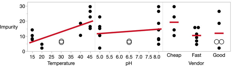

Successivamente crei un grafico per comprendere la natura degli effetti che hai scoperto. Il grafico mostra che entrambi gli effetti della temperatura e del pH sono positivi, con l'effetto della temperatura che è maggiore lungo tutto il suo intervallo. Si osserva anche un chiaro pattern nell'effetto del Vendor, con Cheap che presenta un livello di impurità notevolmente più alto rispetto a Fast o Good. Si nota anche che i due punti centrali (visualizzati come circonferenze aperte) si trovano ben al di sotto dei grafici a linee che tracciano gli effetti della Temperatura e del pH. Ciò suggerisce una curvatura quadratica in almeno un effetto continuo, anche se con i punti centrali non è possibile identificare quale fattore sia responsabile.
Infine, consulti un test della mancante stima, che verifica se al modello manca un effetto, come la curvatura quadratica. Questo test richiede almeno una replica nel piano, e hai abilmente specificato che l’algoritmo deve includere repliche nel suo piano. Il valore p del test è inferiore a 0,05, quindi si conclude che al modello manca un effetto. Questo è coerente con la tua valutazione visiva della curvatura nel grafico. Decidi di andare avanti con i tre fattori attivi che hai identificato, ampliando il tuo piano con nuove esecuzioni per produrre un piano della superficie di risposta che ti consenta di stimare la curvatura quadratica sia per i fattori continui che per tutte le interazioni a due fattori tra i tre fattori.
