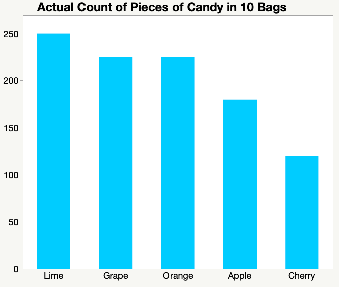

Volendo, si possono posizionare le barre secondo l'ordine decrescente dei conteggi, come mostrato in Figura 4:
Figura 4: Lo stesso grafico a barre della Figura 3, ma con i conteggi disposti in ordine discendente
Ora è evidente che i conteggi totali delle caramelle al gusto uva e di quelle al gusto arancia sono uguali. Era così anche in Figura 3, ma non era facilmente individuabile.

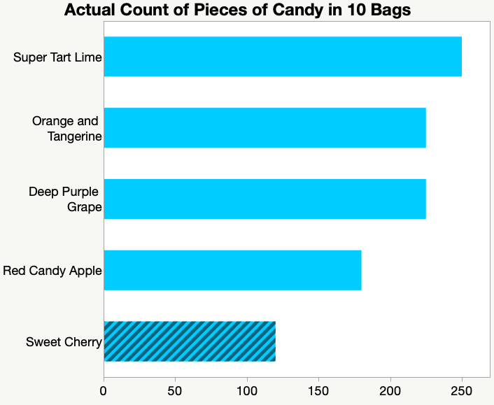

Le barre sono verticali. Nel caso di etichette lunghe, si consiglia di utilizzare un grafico a barre orizzontale. La Figura 5 mostra gli stessi dati con etichette più lunghe per i gusti in un grafico orizzontale. Se avessimo usato un grafico verticale, la lettura delle etichette sarebbe stata meno agevole.
Figura 5: Grafico a barre orizzontali

Supponiamo che lo stabilimento dolciario richieda che ogni sacchetto contenga almeno 18 pezzi per ogni gusto. Per 10 sacchetti, sono necessari almeno 180 pezzi per ogni gusto. Dai dati emerge che ci sono solo 120 caramelle alla ciliegia e vogliamo evidenziare questo problema. La Figura 6 utilizza una barra ombreggiata a questo scopo. Alternativamente, si può usare un colore diverso per evidenziare la barra del gusto ciliegia.
Figura 6: Grafico a barre orizzontali della Figura 5, ma con una barra ombreggiata

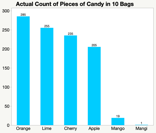

I grafici a barre possono aiutare a identificare i valori errati all'interno dei dati. Nella Figura 10, in un'occorrenza, “Mango” è stato digitato in modo errato (“Mangi”) ed è un errore evidente nei dati che deve essere corretto. I grafici a barre possono essere utili per trovare errori nei dati.
Figura 10: Grafico a barre con un evidente refuso

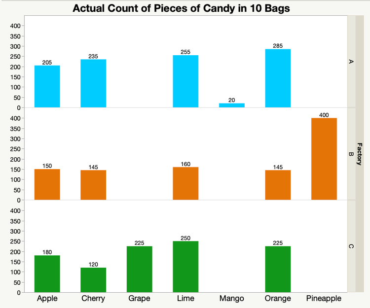

Nel caso di dati contenenti gruppi, la rappresentazione di tutti i dati insieme in un grafico a barre può contribuire all'identificazione di pattern. La Figura 11 unisce i dati relativi a tre stabilimenti dolciari.
Figura 11: Grafico a barre con dati raggruppati
Questa figura mostra quali stabilimenti inseriscono un certo tipo di gusto nei sacchetti di caramelle. Inoltre, permette di individuare i problemi, come il numero insufficiente di caramelle al Mango nei sacchetti dello Stabilimento A. Ai fini di questo esempio, è opportuno disporre le barre in ordine alfabetico. Non è possibile ordinare per conteggio in quanto l'ordine varierebbe a seconda dello stabilimento.

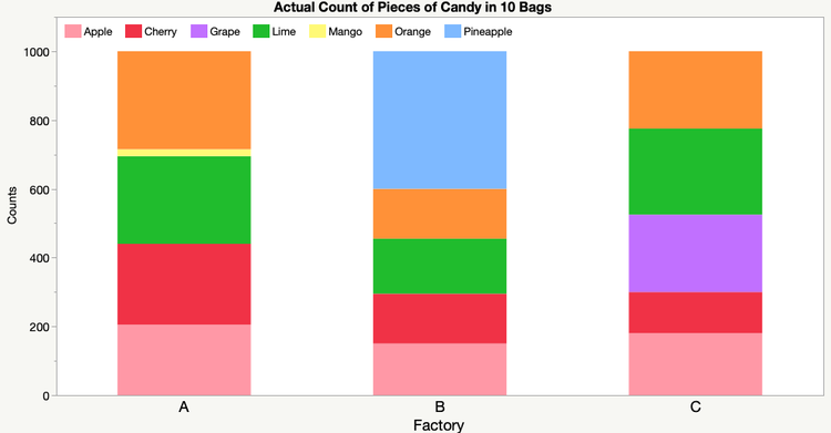

Invece di usare i gruppi, si possono usare i grafici a barre impilate. Con un grafico a barre impilate si possono mostrare le risposte per più gruppi, corrispondenti agli stabilimenti di produzione delle caramelle. A ogni gruppo corrisponde una barra. I conteggi di frequenza della variabile vengono poi impilati sulla barra corrispondente al relativo stabilimento. Nel caso dei dati delle caramelle, i conteggi dei diversi gusti risulteranno impilati sulle barre dei vari stabilimenti. La Figura 14 mostra un grafico a barre impilate dei dati delle caramelle da tre stabilimenti, utilizzando un colore diverso per ogni gusto.
Figura 14: Grafico a barre impilate con dati raggruppati
Nella Figura 14, è facile osservare che solo lo Stabilimento A utilizza il Mango, solo lo Stabilimento B utilizza l'Ananas e solo lo Stabilimento C utilizza l'Uva. Confrontando le dimensioni delle sezioni impilate delle barre, possiamo inoltre notare come lo Stabilimento A utilizzi pochissime caramelle al Mango, mentre lo Stabilimento B ne usa molte all'Ananas.

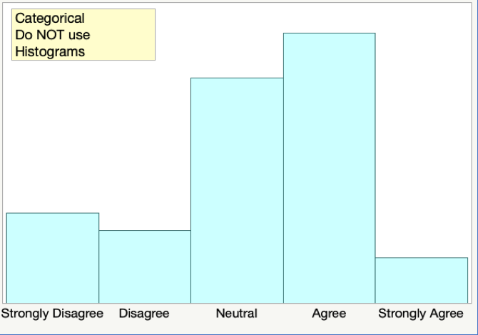

Figura 17: Istogramma con dati categorici, non adatti a questo tipo di grafico

Nel caso di dati categorici, spesso il campione viene diviso in gruppi e le risposte hanno un ordine ben definito. Per esempio, in un sondaggio in cui viene chiesto di dare la propria opinione su una scala da “Per niente d'accordo” a “Molto d'accordo” le risposte sono categoriche.
