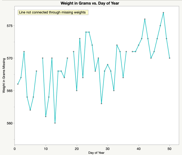

Esempio n. 2: Considerare i valori mancanti
Il grafico a linee in Figura 2 si riferisce sempre ai dati sul peso di un pappagallo. In questo caso, in alcuni giorni il peso del pappagallo non è stato rilevato come pianificato. Il grafico a linee non unisce i valori mancanti. Inoltre, è stata aggiunta una nota per sottolineare la presenza di dati mancanti nel grafico a linee. In alternativa, è possibile unire i valori mancanti con una linea continua o tratteggiata. Bisogna fare molta attenzione ai valori mancanti e alla loro rappresentazione nei grafici.
Figura 2: Grafico a linee con valori mancanti

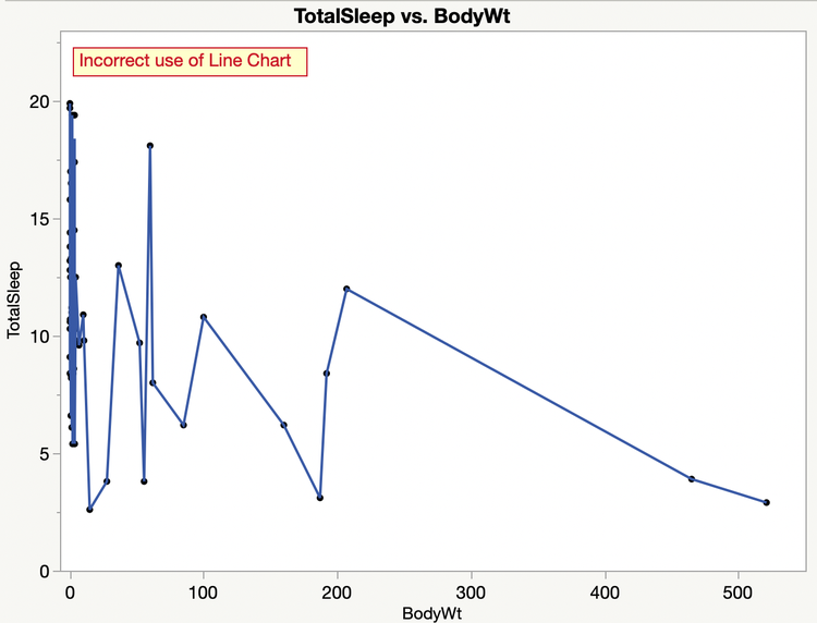

Esempio 3: Quando usare una regressione al posto di un grafico a linee

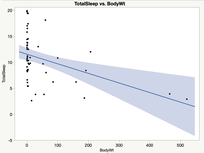

La Figura 3 mostra un grafico a dispersione di due variabili continue. Sull'asse x è rappresentato il peso corporeo, mentre sull'asse y le ore di sonno. Nel grafico i punti sono erroneamente collegati da una linea. I punti si riferiscono a diverse specie animali e non presentano una relazione che mostra variazioni nel tempo. Nella Figura 4 vediamo un grafico a dispersione con una regressione lineare semplice, che costituisce il modo corretto di rappresentare questi dati.
Figura 3: Uso errato di un grafico a linee
Figura 4: Questo grafico a dispersione con regressione lineare è più utile rispetto al grafico a linee in Figura 3

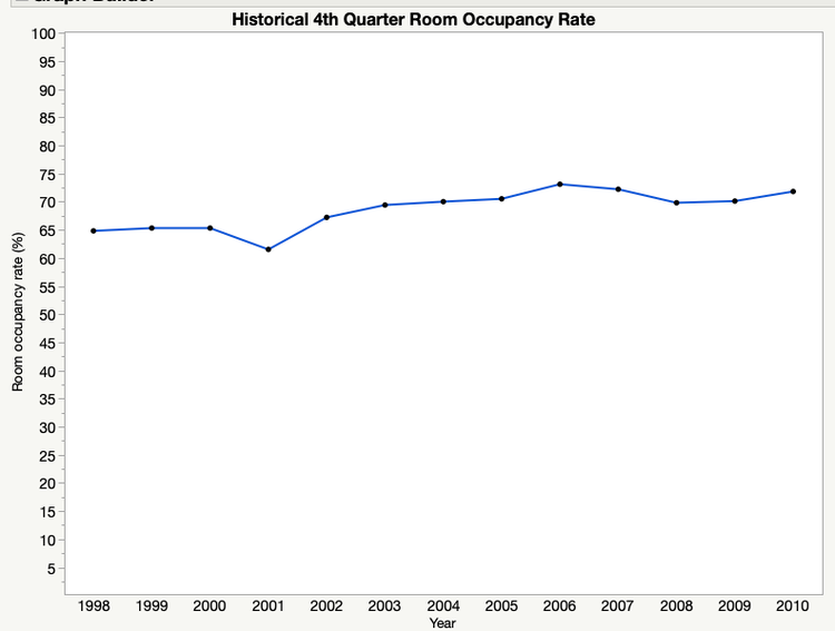

Esempio 4: Attenzione alla scala sull'asse delle y

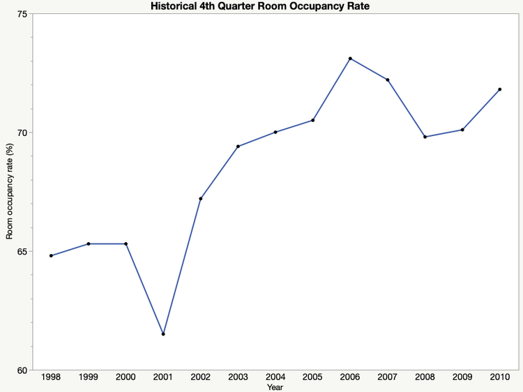

Nel creare un diagramma a linee o un grafico di qualsiasi tipo è importante tenere presente la scala utilizzata. Per esempio, in passato i manuali raccomandavano di includere lo zero sull'asse delle y, mentre oggi si consiglia di usarlo solo se ha senso per i propri dati. La figura 5 mostra la cronologia dei tassi di occupazione delle camere d'albergo d'Australia nell'ultimo trimestre di diversi anni. L'asse delle y segue le raccomandazioni di una volta, partendo da zero. Il problema di questo approccio è che minimizza l'impatto visivo delle differenze tra un anno e l'altro. Confrontiamo le figure 5 e 6: la figura 6 usa un set di valori molto più ragionevole per l'asse y, rendendo molto più semplice vedere il picco raggiunto nel 2006. Molti strumenti software creano automaticamente un asse delle y adatto ai dati analizzati e a volte consentono anche di modificare gli assi.
Figura 5: Grafico a linee con lo zero sull'asse delle y
Figura 6: La differenza tra i vari anni è più semplice da osservare quando sull'asse delle y non c'è lo zero
