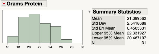

Prima di lanciarci nell'analisi, dovremmo dare una rapida occhiata ai dati. La figura che segue mostra un istogramma con le statistiche di riepilogo per le barrette energetiche.
Da una rapida occhiata all'istogramma, è evidente che non ci sono punti insoliti o outlier. I dati hanno una disposizione più o meno a campana, per cui l'assunto di una distribuzione normale sembra ragionevole.
Da una rapida occhiata alle statistiche, vediamo che la media è 21.40, quindi superiore a 20. Significa che questa media su un campione di 31 barrette può invalidare l'affermazione che ogni barretta contenga 20 grammi di proteine per l'intera media sconosciuta della popolazione, oppure no?

Per il calcolo del test t è necessario conoscere media, deviazione standard e dimensione campionaria. Tali dati sono mostrati nella sezione Riepilogo statistico della Figura 1 sopra.
Le statistiche vengono arrotondate fino a due cifre decimali. I software mostrano più cifre decimali, usandole nei calcoli. Tieni presente che la Tabella 1 mostra solo due cifre decimali, ma i dati effettivi utilizzati per calcolare il riepilogo statistico ne hanno di più.
Per iniziare calcoliamo la differenza tra la media del campione e 20:
$ 21{,}40-20\ =\ 1{,}40$
Poi, calcoliamo l'errore standard per la media. Il calcolo è:
Errore standard per la media = $ \frac{s}{\sqrt{n}}= \frac{2,54}{\sqrt{31}}=0,456 $
Il risultato corrisponde al valore nella Figura 1 qui sopra.

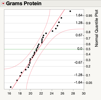

Test per la verifica della normalità
L'assunzione della normalità è molto più importante quando si ha a che fare con dimensioni campionarie piccole piuttosto che grandi.
Le distribuzioni normali sono simmetriche, quindi “pari” da entrambi i lati della linea mediana, e non presentano valori estremi o outlier. Queste due caratteristiche della distribuzione normale possono essere verificate tramite grafici. Prima, abbiamo deciso che i dati relativi alle barrette energetiche erano “abbastanza vicini” alla normale da poterli inserire nell'assunzione di normalità. La figura che segue mostra un diagramma dei quantili normali per questi dati, che è a supporto della decisione presa.
È inoltre possibile eseguire un test formale per la verifica della normalità tramite software. La figura seguente mostra i risultati di un test per la verifica della normalità effettuato con il software JMP, da cui si deduce che non si può rifiutare l'ipotesi di una distribuzione normale.
Possiamo quindi supporre che i dati sulle barrette energetiche abbiano una distribuzione normale.

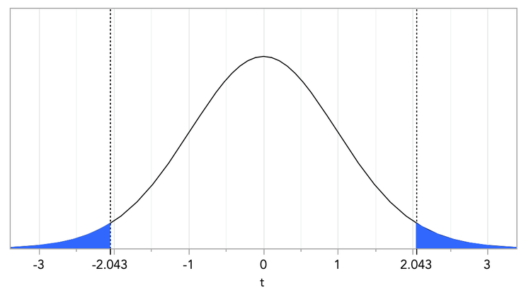

Capire i p-value
Grazie alla rappresentazione visuale è possibile verificare se la statistica di test è un valore più estremo rispetto a un dato valore nella distribuzione. La figura che segue mostra una distribuzione t con 30 gradi di libertà.
Poiché il nostro è un test a due code e abbiamo stabilito che α = 0,05, la figura mostra che il valore di 2,042 “lascia fuori” il 5 % dei dati delle due code combinate.

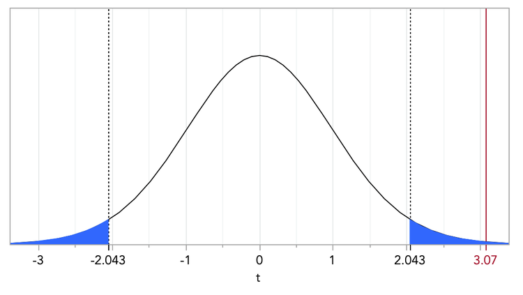

La figura successiva mostra i risultati. Possiamo notare che la statistica di test è superiore al valore critico indicato. Si trova sufficientemente “in fondo alla coda” da poter rifiutare l'ipotesi che la media sia uguale a 20.
