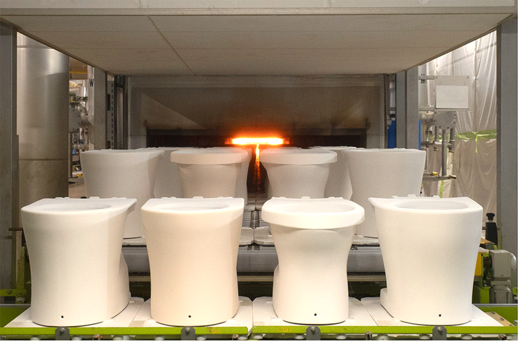

燃焼効率の高いセラミックファイバー窯

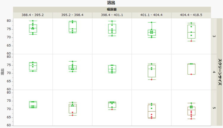

グラフビルダーによる分析例(※データや作成されたグラフは本文とは無関係です)
「例えば、分析対象となる数値(説明変数)を『グループX』というゾーンへ配置します。すると、値の小さい方から順に、各グループのデータ数がほぼ均等になるように区切られた棒グラフや箱ひげ図が作成されます。これにより、データの全体的な傾向が非常に掴みやすくなるのです」と上田氏は解説する。
このアプローチにより、結果(目的変数)を小さくしたいときに、数値は大きいほうが良いのか小さいほうが良いのかといった傾向だけでなく、段階的に変化する閾(しきい)値の存在や、中央付近に存在する最適範囲を視覚的に検証できる。さらに、製品種別や曜日といったカテゴリ変数を「グループY」に追加すれば、属性ごとの傾向の差異も瞬時に比較可能だ。
「グラフビルダーで分析の『アタリ』をつけた後、さらに深い解析へと移行します。線形な関係が見て取れれば『モデルのあてはめ』を用いて複数変数の影響を同時に精査し、閾値や最適範囲があれば『パーティション』を用いて具体的な数値を特定する。この一連の思考プロセスを中断することなくスムーズに実行できる点が、JMPの大きな魅力です」(上田氏)
