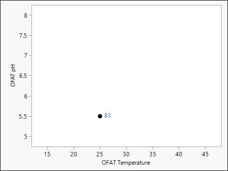

たとえば、化学プロセスの 収率(Yield) を最大化することに関心があるとし、温度(Temperature)と pH が 収率 の重要な因子であることがわかっているとします。現在の因子設定(温度 = 25°C および pH = 5.5)では 収率 は83%です。
温度25℃およびpH5.5の設定で収率83%を示すグラフ

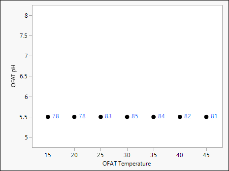

収率を向上させることができるかどうかを判断するため、pHが現在の設定のままで 温度 を変化させます。以前の経験から、15°C未満または45°Cを超える温度では工程がうまく機能しないことを知っているため、温度をその範囲で5°C刻みで変化させ、結果を記録することにしました。
pHを5.5に固定し、温度を5度ずつ増加させた場合の収率のグラフ
pHを5.5で固定し、温度を30°Cに設定したときに最大の 収率 85%が得られることがわかります。これは現在の設定からわずかな改善です。

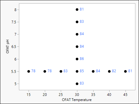

次に、温度を30°Cに固定し、pHを変化させることにします。過去の経験に基づいて、pHを5から8まで0.5刻みで変化させ、結果を記録することにします。
温度を30度に固定し、pHを0.5刻みで上昇させた収率のグラフ

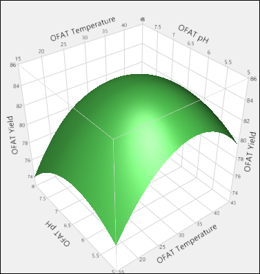

これらの13の実験結果から、各因子を一度に1つずつ変化させた場合、温度が30°C、pHが6に設定されると、収量が86%で最大化されると結論付けました。また、これらの値を超えるか下回ると、収率が減少するようです。言い換えれば、各因子と応答の関係には曲線的な関係が見られるようです。
OFATテストに基づく各因子と応答の関係を示す3次元グラフ
しかし、このOFAT実験が温度、pH、収率の間の真の関係を捉えたことを本当に確信できるでしょうか。温度と pH を体系的に 同時 に変化させなかったため、これらの因子 間の 交互作用の存在を調査することはできません。つまり、温度の 収率 への影響が pH のレベル(水準)に応じて変化するかどうか、またはその逆が起きるかを判断することはできません。もし実際に交互作用があるのであれば、収率という応答の形は、OFAT実験の後に結論づけたものとはまったく違ったものになるかもしれません。

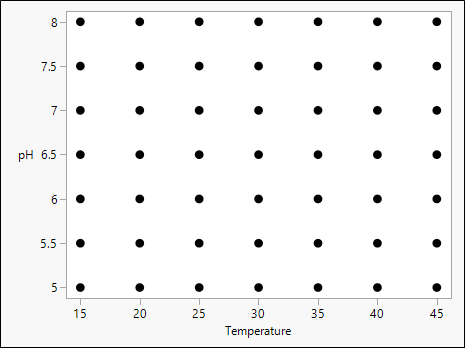

これら2つの因子間に交互作用があるかを評価し、応答が因子の範囲(実験領域)全体で実際にどのように振る舞うかを理解するには、どのような実験を行う必要があるでしょうか。温度と pH のすべての可能な組み合わせをその範囲内で実験することもできますが、時間がかかり、費用がかさみます。この例では、因子を一定の刻み幅で変化させると、実験領域全体をカバーするために 49回の実験を 行う必要があります。
OFATアプローチを用いて因子設定のすべての可能な組み合わせに対応するために必須な49回の実験を示すグラフ

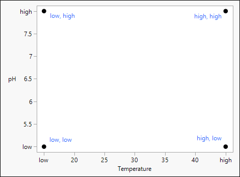

この2因子の例では、実験領域を正方形の頂点として定義します。両方の因子が低水準にある場合、両方の因子が高水準にある場合、そして一方の因子が低水準で他方が高水準にある組み合わせです。
正方形の角で定義された実験領域を示すグラフ

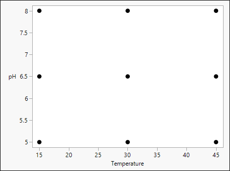

これらの処理の組み合わせを実験することで、収率に対する各因子の個々の効果と、交互作用の有無を推定できます。因子の中間水準で実験を追加することにより、応答の形状における曲率(曲がり)を推定できます。
極地(コーナー)および中間水準での因子設定を含むグラフ
処理の組み合わせは、合計で9つあります。可能な場合には、少なくとも1つの処置の組み合わせを反復(繰り返し)することで、モデル内の項の統計的有意性を検定することができます。この例では、実験は12回の実験で構成されており、9通りの処理の組み合わせに、3回の反復を加えています。実験外の変動要因が結果に影響を与えないようにするために、実験はランダムな順序で行い、結果を記録します。

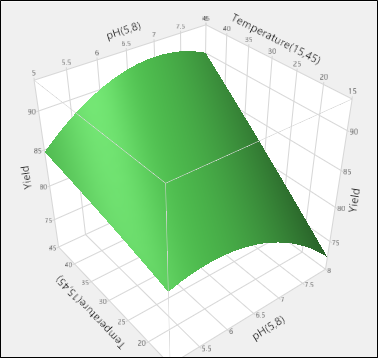

データを分析するときは、温度、pH、収率の関係を記述する統計モデルを構築しています。これは 内挿 モデルです。つまり、これを使用して、実験領域内の実験されていない因子の組み合わせに対しても、収率の予測を行うことができます。このモデルには、温度と pH の個々の効果、それらの交互作用、それらの2次効果が含まれており、βは推定された係数です。
$$ Predicted\:Yield = \beta_0 + \beta_1 Temp + \beta_2 pH + \beta_{12} Temp * pH + \beta_{11} Temp^2 + \beta_{22} pH^2 $$
この応答の可視化では、OFATデータが示す形状とは異なっています。実験領域の中心から減少するのではなく、温度および pH が上昇すると、曲面が盛り上がってねじれるように変化していることがわかります。このねじれは、2つの因子間に交互作用があることを示唆し、OFAT実験では検出されなかった(できなかった)ものです。
DOEに基づく各因子と応答の関係を示す3次元グラフ

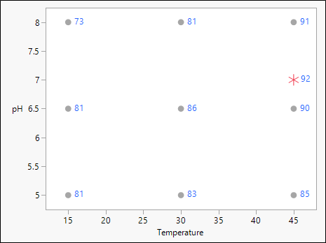

このモデルを使用して、将来の 収率 の予測値を立てたり、特に実験領域の 収率 を最大化すると予測される 温度 および pH の設定を見つけることができます。この例では、温度が45度に設定され、pHが7に設定されたときに 収率 が92%で最大になると予測していますが、この組み合わせは直接実験していません。
DOEモデルが予測した最適設定を強調表示するグラフ
もちろん、最大の 収率 を予測する因子設定でさらにいくつかの実験をして、この予測を確認したいと思うでしょう。
