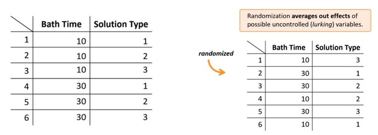

例を見てみましょう。チタン部品の洗浄プロセスを研究していると仮定します。このプロセスには、バスタイム(Bath Time)と 溶液タイプ(Solution Type) という2つの因子があります。ランダム化せずに実験を行います。6つの試行をすべて行うのに1日かかります。朝は バスタイム を10分にしてすべての処理を行い、午後は バスタイム を30分にしてすべての処理を行います。その間、気温と湿度は一日を通して上昇しています。
潜在変数の影響を減らすために、ランダム化の前後で処置の組み合わせを示す2つのテーブル。
その後の分析で、バスタイムが有意であると結論付けるかもしれません。しかし、処理をランダム化していないため、バスタイムの効果を周囲の温度や湿度の影響から分離することはできません。これらの効果は混同され(交絡し)ています。処理をランダム化することで、この混同を防ぐことができます。

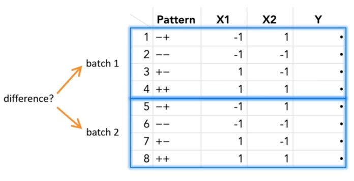

ノイズ変数による変動の影響を最小限に抑えるために、ブロック化と呼ばれるテクニックを使用できます。たとえば、異なるバッチで実験を行う場合、各バッチはそれぞれ特性が異なる可能性があります。
変数X1、X2、および応答Yを含む8つの実験パターンを示す2つのデータバッチ。各バッチには、X1およびX2水準のすべての4つの組み合わせが含まれます。

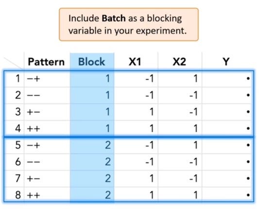

実験をブロックに分割して、実験全体で異なるバッチによる潜在的な変動のバランスをとることができます。
パターン、ブロック、X1、X2、Yという変数を含む実験計画テーブル。実験でバッチがブロック変数として使用される方法を示すため、2つのバッチにブロックとしてラベルが付けられています。
さらに、実験を複数日にわたって行う場合、日々の変動を制御できないと、結果に多くの説明できない変動が加わる可能性があります。実験に 日(Day) をブロック変数として含めると、日々の変動を分析に考慮できるため、重要な効果をより適切に検出できます。
