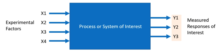

応答は、関心のある出力変数となります。特定の実験では、複数の応答がある場合があります。応答変数は、調査対象の工程特性に関する有用な情報を提供する必要があります。
