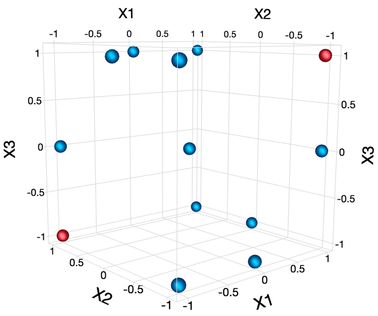

最初の3つの因子で計画をプロットすると、DSDの構造がさらに明確になります。各点(中心点を除く)には、立方体の「鏡像」の位置にある対応する折り重ね点があることに注目してください。計画には因子空間の辺にある中点も含まれ、各因子は中心点を含めると中水準の点で合計3回測定されます。

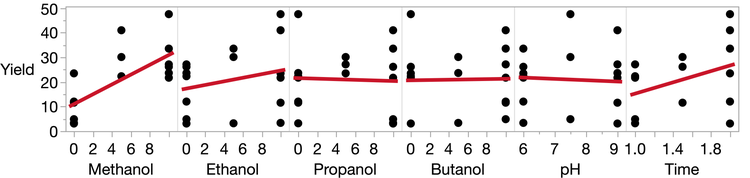

各因子の主効果を視覚化すると、メタノールと 時間 が 収率 に強い正の効果を及ぼし、エタノールもわずかに正の効果を及ぼすことがわかります。プロパノール、ブタノール、pHの線は平坦に見え、これらの因子の主効果がほとんど無視できることを示唆しています。主効果のみの重回帰 モデルでは、メタノール、エタノール、時間の主効果が有意であることが確認できます。DSDを使用したため、まだ調査していない重要な2因子交互作用によって主効果の推定値にバイアスが入らないことが保証されています。あなたはメタノール、エタノール、時間を重要な因子として前へ進むことにしました。

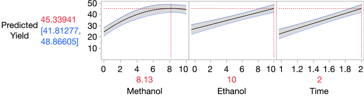

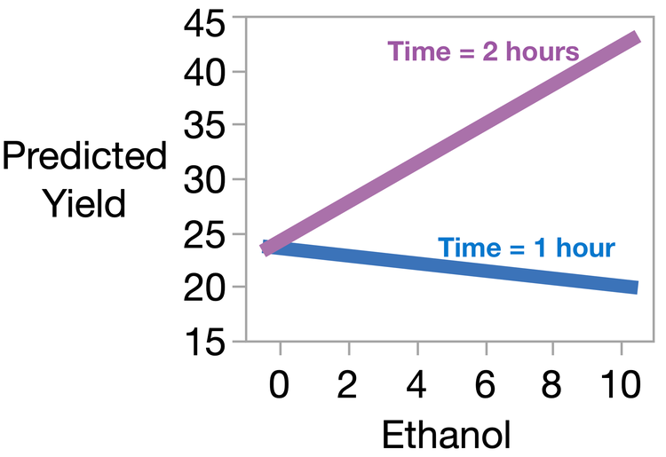

6因子DSDを使用して3つの重要な因子を特定したため、設計に実験を追加することなく、完全2次モデルを適合させることができます。最適化に使用する最終モデルを決めるために、変数選択法を用いた重回帰分析を行います。そのモデルは、メタノールの効果が2次の曲線性を示し、エタノールと 時間 には2因子交互作用があることが明らかになります。つまり、エタノールは 時間 が短いときには効果が無視できるほど小さいですが、時間が長いときには強い正の効果を示します。
最終モデルを用いて、以下の最適な因子設定を特定します。この設定により、平均 収率 が45.34mgになると予測されます。
- メタノール = 8.13 mL
- エタノール = 10 mL
- 時間 = 2時間
