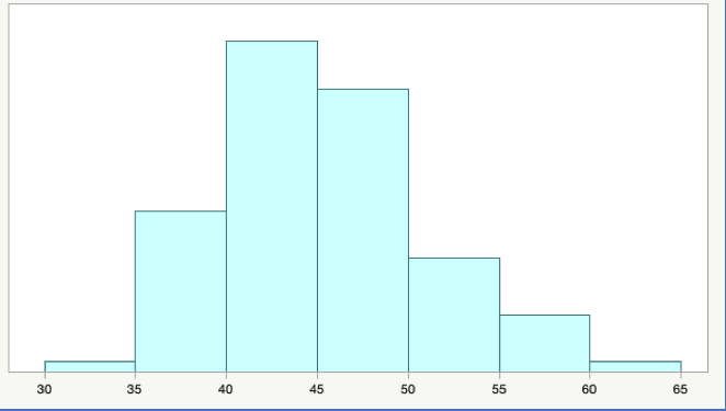

データの形状を示すヒストグラム
ヒストグラムは、データの形状を示します。横軸はデータ値を示し、各棒には値の範囲が含まれます。縦軸は、棒の指定された範囲内に値を持つデータ点の数を示します。図1のヒストグラムでは、棒は各範囲の値の数を示しています。例えば、最初の棒には、30から35の間にある値の数が表示されます。
ヒストグラムは、データの中心が約45であり、データの広がりが約30から65であることを示しています。また、データの形状がおおよそ山型であることを示しています。この形状は、データが正規分布からのものである可能性が高いことの視覚的な手がかりになります。
図1:ヒストグラム

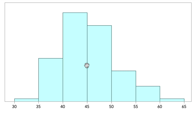

以下のアニメーションは、JMPと手のひらツールを使用して、図1〜3に示したデータのビンの境界を変更する方法を示しています。
図4:JMPで利用できる対話的なビンの調整ツールを示すアニメーション
ソフトウェアで対話的に探索できない場合でも、軸の値と軸の増分を変更して、データを探索するといいでしょう。

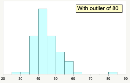

ヒストグラムで極端なデータ値がどのように観察されるか
ヒストグラムは、極値または外れ値の影響を受けます。図5と図6は、外れ値を除いた、もしくは含めたデータセットを示しています。
図5:外れ値のないデータを表示したヒストグラム
図6:外れ値のあるデータを表示したヒストグラム
上の図では、両方のヒストグラムの横軸の目盛りは20〜90です。ほとんどのソフトウェアは、外れ値のないヒストグラムをより小さな目盛りで表示します。図6は、同じ目盛りを使用して、ヒストグラムに外れ値がどのように表示されるかを示しています。これは、他のデータ値よりも大きくなっています。外れ値が他のデータ値よりも小さい場合や、またはデータの両端に外れ値がある場合もあります。

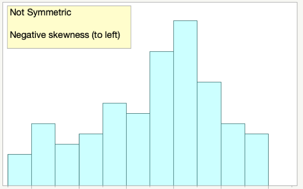

ヒストグラムで歪度がどのように観察されるか
すべてのヒストグラムが対称的なわけではありません。ヒストグラムはデータの分布を表示し、分布には多くの一般的なタイプがあります。例えば、データは非対称であることがよくあります。統計では、これは歪みのあるデータと呼ばれます。例えば、電話のバッテリー寿命はしばしば歪んでおり、一部の電話では大半の電話よりもバッテリー寿命がはるかに長いことがあります。

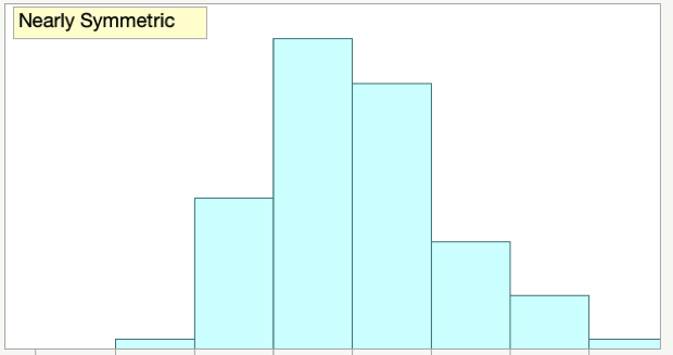

図7:ほぼ対称的なデータを表示したヒストグラム
図8:左(負)に歪んだデータを表示したヒストグラム

図7は、ほぼ対称的なデータを示しています。プロットを中央で半分に折りたたむことを考えると、両側はほぼ重なります。
図8のヒストグラムは、非対称なデータを示しています。左に歪んでいて、値の長い裾が左側に続いています。歪度統計量は負です。

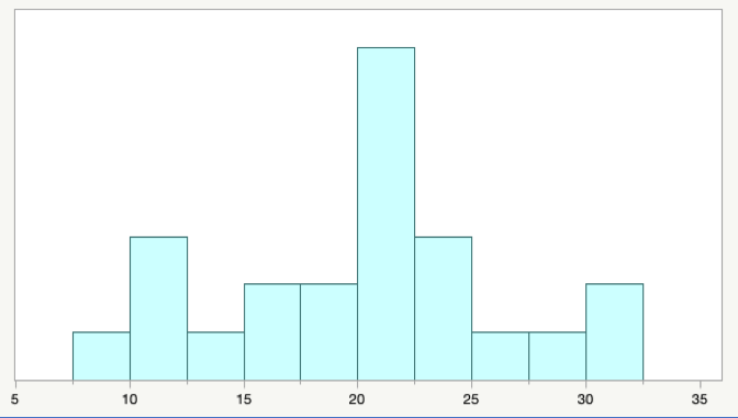

データのグループはヒストグラムでどのように観察されるか
データにグループがあることがわかっている場合は、単一のヒストグラムを作成するよりも、グループごとにヒストグラムを作成する方が適している場合があります。ただし、グループがあるかどうかわからない、または知らない場合は、データ内のグループの発見につながるようなパターンが、ヒストグラムに現れるかもしれません。
例えば、図10のグラフには、男性と女性のデータが含まれています。男性と女性のデータに差があるのではないかと考えているとします。
図10:さまざまなグループに関するデータを表示したヒストグラム
ほぼ山型のこのグラフは、中心は22付近で、約7から約32までの広がりのあるデータを示しています。
