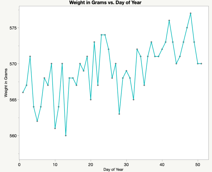

図1のグラフは、経時的に測定されたオウムの体重の変化を示しています。データ点と線の両方が表示されます。点を省略する場合もあるでしょう。このデータで体重の軸は理にかなっています。軸ラベルも役に立ちます。折れ線グラフを使用すると、グラム単位で測定されたオウムの体重が経時的にどのように変化するかを視覚化できます。
図1:経時的な体重の変化を示す基本的な折れ線グラフ
品質管理では、上図のような基本的な折れ線グラフはランチャート(run chart)と呼ばれます。これは、y軸上の変数の値の「経時的な推移(run over time)」を示します。

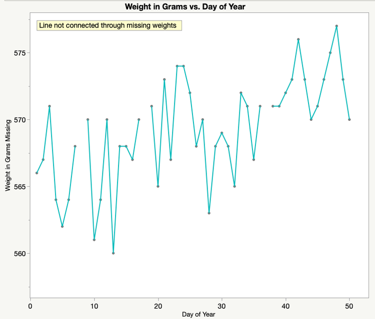

図2の折れ線グラフも、オウムの体重のデータを使用しています。この例では、オウムが予定通りに計量されない日がありました。折れ線グラフでは、欠測値の左右の値がつながっていません。また、折れ線グラフに欠測値があるという事実を強調するための注釈が追加されています。別の方法として、欠測値の左右の値もつなげるか、欠測値の左右の値をつなげるのに点線を使用することができます。欠測値と、それをグラフに表示する方法に留意することが重要です。
図2:欠測値のある折れ線グラフ

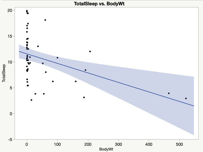

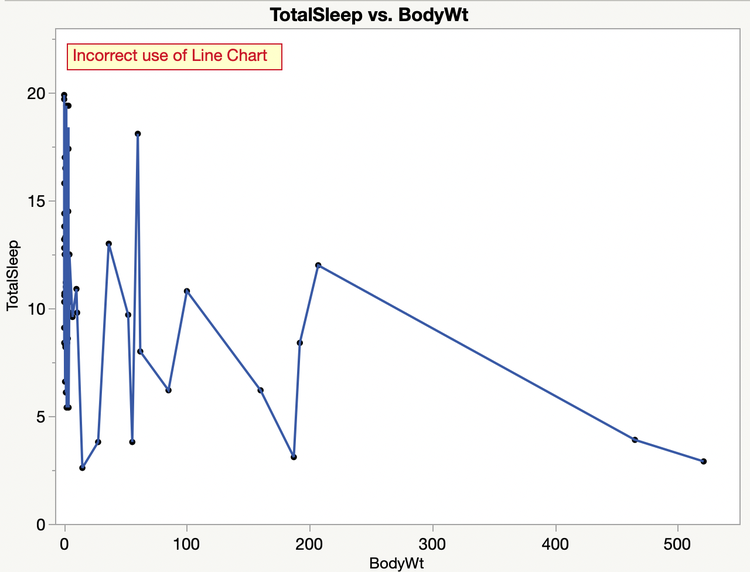

図3のグラフは、2つの連続変数の散布図を示しています。x軸は体重を示し、y軸は睡眠時間を示します。グラフには、線で結ばれた点も表示されますが、これは正しくありません。点は異なる動物の種類を示していて、経時的な変化を示す関係はありません。図4のグラフは、線形単回帰を使用した散布図で、このデータを表示する正しい方法を示しています。
図3:折れ線グラフの不適切な使用例
図4:線形回帰を使用したこの散布図は、図3の折れ線グラフよりも有用です

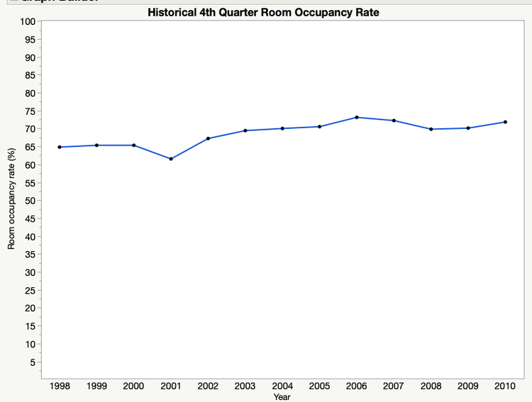

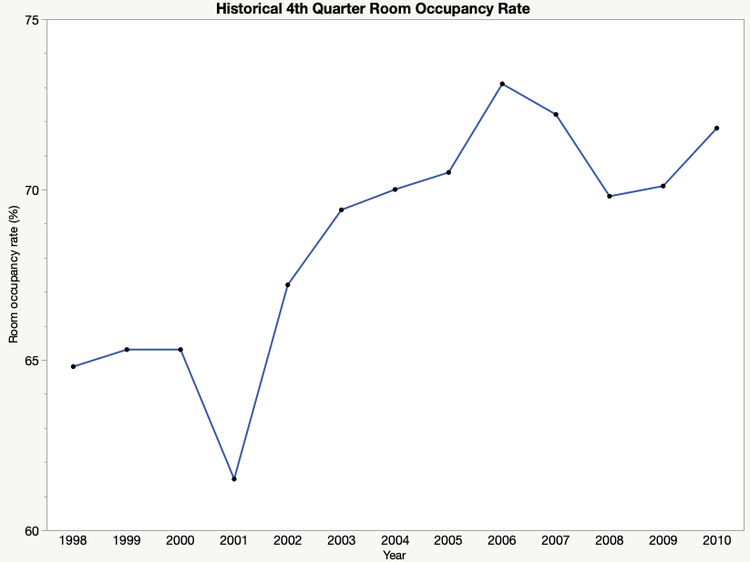

折れ線グラフを作成するときは、他のグラフと同様に、目盛りに注意してください。例えば、昔は、y軸にゼロを含めることを推奨する書籍がありました。現在の慣行では、データに即している場合にのみ、ゼロを使用することが推奨されています。図5は、オーストラリアにおける、過去数年間の第4四半期のホテルの客室占有率のデータを示しています。y軸は、軸に関する昔の推奨に従って、ゼロから始まっています。このアプローチの問題は、年ごとの違いによる視覚的影響を最小限に抑えてしまうことです。図5と図6を比較してみます。図6では、y軸の範囲に適切な値域を用いているため、2006年のピークを簡単に確認できます。ほとんどのソフトウェアツールは、データに即したy軸を自動的に作成します。一部のソフトウェアツールでは、軸を変更できます。
図5:y軸にゼロがある折れ線グラフ
図6:y軸にゼロが含まれていない場合、年ごとの違いを識別しやすくなります
