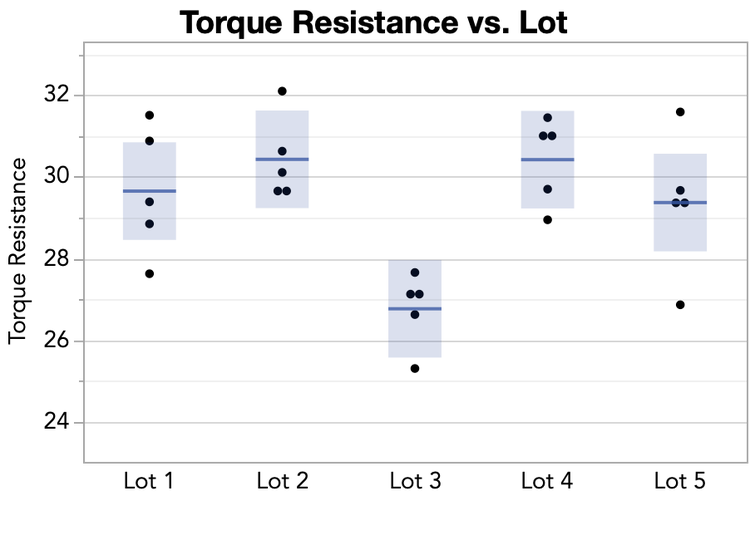

接着剤の瓶に浸したスピンドルを回転させる機器を使用して粘度を測定します。このテストにより、トルク抵抗と呼ばれる測定値が得られます。最新の5つのロットのそれぞれからランダムに選択された5つの瓶をテストします。各瓶のトルク抵抗の測定値を取得し、データをプロットします。
図1: ロット単位のトルク測定値のプロット
データのプロットから、ロット3の瓶のトルク測定値は、他のロットから取得したサンプルのトルク測定値よりも低い傾向があることがわかります。すべての測定値から平均を計算すると、ロット3の平均トルクは26.77で、他の4つの各ロットの平均(約30)よりもはるかに低くなっています。
