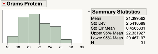

分析に取り掛かる前に、データをざっと確認する必要があります。下の図は、エナジーバーのヒストグラムと要約統計量を示しています。
ヒストグラムをざっと見てみると、異常値あるいは、外れ値がないことがわかります。データはほぼ釣鐘型に見えるため、正規分布の仮定は妥当なようです。
統計量をざっと見てみると、平均は21.40で、20を上回っています。31本のエナジーバーの標本のこの平均は、未知の全母集団平均に対する20グラムのタンパク質というラベルの表記が正しくない事を示しているのでしょうか? それとも表記は正しいのでしょうか?

t検定の計算には、平均、標準偏差、および標本サイズが必要です。これらは、上記の図1の要約統計量のセクションに示されています。

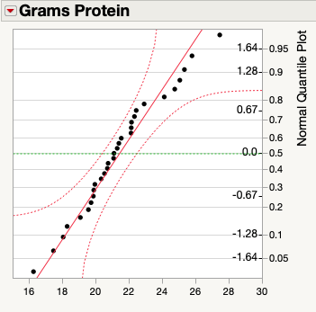

正規分布は対称です。つまり、中心を挟んで両側で「均等」です。正規分布には、極値や外れ値はありません。正規分布のこの2つの特徴は、グラフで確認することができます。先ほど、エネルギーバーのデータは正規分布に「近い」と判断し、正規分布であると仮定して話を進めました。下の図は、データの正規分位点プロットを示しており、私たちの判断を裏付けています。
ソフトウェアを使用して、正規性の検定を正式に行うこともできます。次の図は、JMPソフトウェアを使用して正規性を検定した結果を示しています。この例では、正規分布であるという仮説を棄却することはできません。
エネルギーバーのデータが正規分布しているという仮定で話を進めることができます。

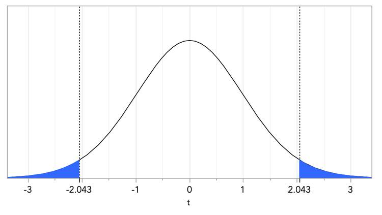

情報を可視化することで、検定統計量が分布の指定された値と比較して極端であるかどうかを確認できます。下の図は、自由度30の t 分布を示しています。
検定は両側検定であり、α = 0.05に設定されているため、この図は、2.042の値が裾の5%のデータを「カットオフ」することを示しています。

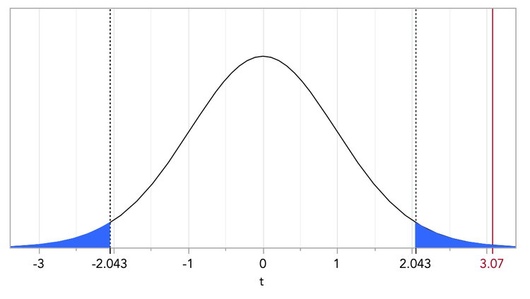

次の図は私たちの結果を示しています。検定統計量が指定された棄却限界値を上回っていることがわかります。統計量は「分布の裾の外側」の十分遠くに位置しているため、平均が20に等しいという仮説を棄却できます。
