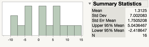

分析に入る前に、データをプロットする必要があります。次の図は、スコアの差のヒストグラムと要約統計量を示しています。
図1:試験スコアの差のヒストグラムと要約統計量
ヒストグラムから、非常に異常な点、つまり 外れ値 がないことがわかります。データはおおよそ釣鐘型をしているので、差が正規分布に従うという考えは妥当であると考えられます。
要約統計量の表から、平均、つまり平均差は1.3であることがわかります。これは、講師が2つの試験が同じくらい難しいと判断するのに「十分なほど近い」のでしょうか。それとも近くはないのでしょうか?

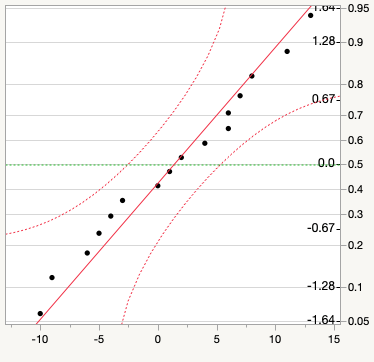

正規分布には対称性があります。つまり、中心を挟んで両側が等しくなります。正規分布には、極値や外れ値はありません。正規分布のこの2つの特徴は、グラフで確認することができます。先ほど、試験スコアの差の分布が正規分布に「十分近い」と判断し、正規分布であるという仮定を採用しました。下の図は、データの正規分位点プロットを示しており、私たちの判断を裏付けています。
図2:試験データの正規分位点プロット

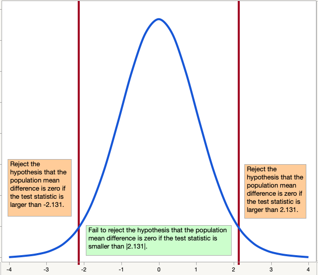

可視化することで、検定統計量が分布でより極端な値であるかどうかを確認できます。t分布は、正規分布に似ています。下の図は、自由度15の t 分布を示しています。
図4:自由度15のt分布とα = 0.05
検定は両側検定であり、α = 0.05に設定されているため、この図は、2.131の値が2つの裾のそれぞれのデータの2.5%を「カットオフ」することを示しています。全体のデータの5%だけが、2.131よりも裾の外側にあります。

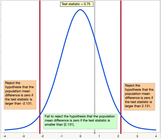

図5は、計算結果がグラフのどこにあるかを示しています。検定統計量(0.75)は「分布の裾の外側」の十分遠くには位置していないため、平均差がゼロであるという仮説を棄却することはできません。
図5:t検定の結果 - 検定統計量は|2.131|よりも小さい
