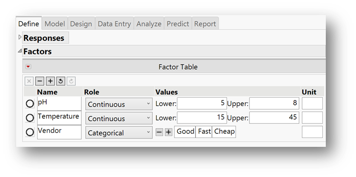

목적을 설정한 후, 반응과 요인을 정의합니다. 반응은 실험 중에 측정되는 것이며, 요인은 반응에 미치는 영향을 이해하기 위해 실험 중에 변경되는 것입니다.
그림 2: 이 예제에서는 어떤 요인 설정이 가장 높은 수율 및 가장 낮은 불순물을 생성하는지 식별하여 공정을 최적화하는 데 중점을 둡니다. 수율과 불순물은 반응입니다. pH, 온도 및 공급 업체는 요인입니다.

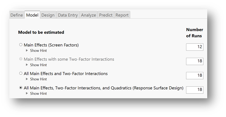

모형 단계에서는 초기 통계 모형이 지정됩니다. 설계된 실험은 제안된 통계 모형을 지지하기 위해 수행된 일련의 실험입니다. 사용자가 지정하는 통계 모형은 실험의 목적과 직접적으로 관련이 있습니다 1차 모형(주효과만)은 일반적으로 활성 요인을 식별하는 데(선별) 사용되며, 2차 모형(교호작용 및 2차 항목 포함)은 반응을 예측하고 최적화하는 데 더 큰 유연성을 제공합니다. 사용하는 설계 방법에 따라, 통계 모형은 설계 선택에 암묵적으로 내포될 수도 있고, 추정하려는 모형 효과만 포함하는 통계 모형을 직접 지정할 수도 있습니다.
그림 3: 반응 표면 설계의 초기 모형이 18번의 실행으로 선택됩니다.

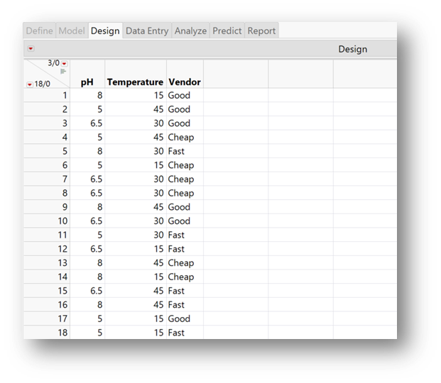

설계 단계에서는 모형 단계에서 선택한 내용을 바탕으로 설계를 생성합니다. 설계의 각 행은 실행을 나타내며, 검정할 요인 조합을 포함합니다. 설계는 제안된 통계 모형을 추정하는 데 필요한 실행 수와 실험 오차를 추정하기 위한 몇 가지 추가 실행으로 구성됩니다. 설계 평가는 이 단계에서도 이루어집니다. 설계 평가는 설계의 강점과 한계를 이해하고, 설계가 실험의 목적에 맞춰 필요한 정보를 제공하는지 확인하기 위해 사용하는 도구의 집합입니다. 설계 평가는 두 개 이상의 설계를 비교하여 장단점을 이해하는 데 사용할 수 있습니다.
그림 4: 18회 실행 실험의 설계 데이터 테이블

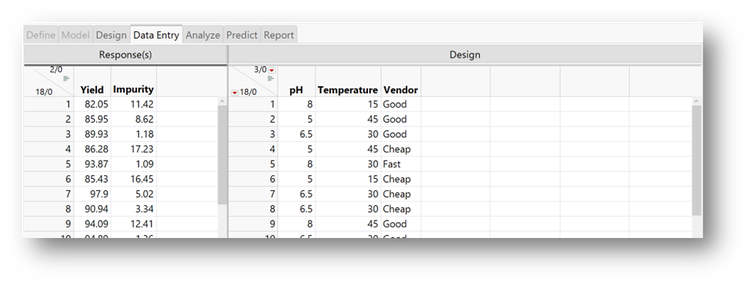

데이터 입력 단계에서는 실험을 설계된 실행 순서에 따라 수행하며, 각 실행에 대한 반응을 데이터 테이블에 기록합니다.
그림 5: 설계 테이블의 각 요인 조합 행을 검정하여 실험을 실행합니다. 반응 값은 데이터 테이블에 기록됩니다.

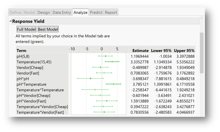

분석 단계에서 초기 '전체' 지정된 통계 모형이 실험 데이터에 적합하게 맞춰집니다. 선별 시, 모형은 주효과로 구성되거나 때로는 2요인 교호작용의 일부 또는 전체로 구성됩니다. 공정을 예측하거나 최적화할 때, 모형에는 일반적으로 2차 효과(2요인 교호작용 및 2차 항)가 포함됩니다. 일반적인 통계 모형은 다중 선형 회귀 모형입니다. 비활성(유의미하지 않은) 효과를 초기 전체 모형에서 제거해 축소된 모형을 만들 수 있습니다. 실험 중에 두 개 이상의 반응이 수집되면 각 반응에 대해 개별 모형을 적합시킵니다.

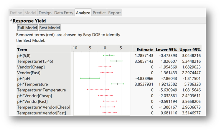

그림 6: 추정할 효과의 초기 모형을 사용하여 회귀 모형을 생성합니다. 단색 녹색 선은 통계적으로 유의미하며 반응 수율에 영향을 미치는 항목을 나타냅니다 '전체' 모형이 표시됩니다.
그림 7: '최적' 모형 버튼은 '전체' 모형에서 비활성화된 항목을 제거하여 모형을 축소합니다. '최적' 모형이 표시됩니다.

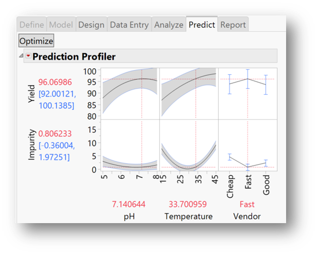

이 단계에서는 분석 단계에서 축소된 모형을 사용하여 반응의 미래 값을 예측하고, 반응 목표가 지정된 경우 해당 목표를 충족할 것으로 예측되는 요인 설정을 찾습니다. 이 모형은 보간 모형으로, 설계에서 해당 특정 수준들을 검정하지 않았더라도 요인 범위 내의 모든 요인 수준에 대해 예측할 수 있습니다.
그림 8: 예측 프로파일러는 어떤 요인 설정이 최대 수율과 최소 불순도를 생성하는지 설명합니다. 이 경우, PH 7.14, 온도 33.70°C, 및 빠른 공급 업체가 가장 높은 수율 및 가장 낮은 불순도를 생성합니다.
