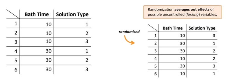

예를 하나 살펴보겠습니다. 티타늄 부품의 세척 공정을 연구하고 있다고 가정해보겠습니다. 여기에는 두 가지 요인, 세척 시간과 용액 종류가 있습니다. 무작위화를 적용하지 않고 실험을 수행합니다. 모든 6회의 실험을 수행하는 데 하루가 걸립니다. 오전에는 세척 시간을 10분으로 설정한 모든 처리를 수행하고, 오후에는 세척 시간을 30분으로 설정한 모든 처리를 수행합니다. 이때 하루가 지나면서 주변 온도와 습도가 모두 증가합니다.
잠재 변수의 영향을 줄이기 위해 무작위화 전후의 처리 조합을 보여주는 두 개의 표.
이후 분석에서 세척 시간이 유의미한 요인이라고 결론지을 수도 있습니다. 그러나 처리를 무작위화하지 않았기 때문에, 세척 시간의 효과를 주변 온도와 습도의 효과와 분리할 수 없습니다. 이러한 효과들은 서로 혼동되거나, 교락되어 있습니다. 이러한 효과들은 서로 혼동되거나, 교락되어 있습니다.

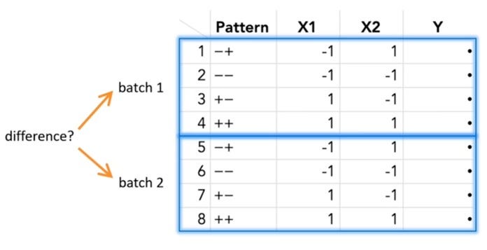

혼란 요인으로 인해 발생하는 변동의 영향을 최소화하기 위해 블로킹이라는 기법을 사용할 수 있습니다. 예를 들어, 서로 다른 배치에서 실험을 수행하는 경우, 각 배치는 서로 다를 수 있습니다.
변수 X1, X2, 그리고 반응 Y를 포함한 8개의 실험 패턴을 보여주는 두 개의 데이터 배치. 각 배치에는 X1과 X2 수준의 네 가지 조합이 모두 포함되어 있습니다.

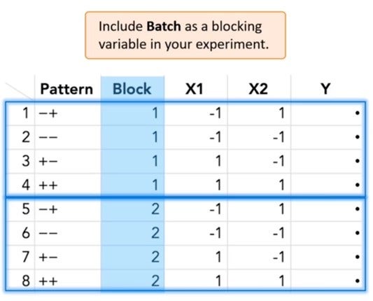

이때 실험을 여러 블록으로 나누면, 배치 간의 잠재적인 변동이 실험 전체 실행에 걸쳐 균형을 이루도록 할 수 있습니다.
변수 Pattern, Block, X1, X2, Y가 포함된 실험 설계표. 두 개의 배치를 블록으로 표시하여, 배치가 실험에서 블로킹 변수로 사용되는 방식을 보여줍니다.
또한 실험을 여러 날에 걸쳐 수행하는 경우, 일별로 통제되지 않는 변동이 결과에 설명되지 않은 변동을 많이 추가할 수 있습니다. 이때 날짜를 블로킹 변수로 포함하면, 분석 시 일별 변동을 보정하여 주요 효과를 더 잘 탐지할 수 있습니다.

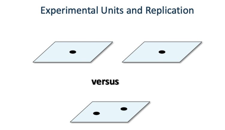

동일한 처리를 둘 이상의 실험 단위에 적용할 때 반복이 발생합니다. 반복을 잘못 해석하면 단순한 반복 측정으로 혼동할 수 있습니다.
이 실험에서 사용할 수 있는 실험 단위가 네 개뿐이라면, 각 드릴 비트 종류(처리)당 표본 크기는 1이 됩니다. 이 표본 크기가 부족하다고 생각된다면, 각 금속판에 두 가지 처리를 적용하고 자국을 각각 측정하는 방법을 고려할 수 있습니다. 이 접근 방식으로 각 처리에 대해 두 개의 관측값(또는 한 번의 반복)을 얻는다고 생각할 수 있습니다.
이 접근 방식에는 어떤 문제가 있을까요?
진정한 반복은 동일한 처리를 둘 이상의 실험 단위에 적용하는 것을 의미합니다. 금속판은 하나의 실험 단위로 정의되므로, 하나의 금속판에 서로 다른 처리(드릴 비트)를 적용할 수 없습니다. 각 금속판을 두 번 사용하는 것은 진정한 반복이 아니라 의사 반복(pseudo-replication)입니다. 같은 금속판에서 얻은 관측값들은 서로 종속적이기 때문에, 두 표본을 독립적인 것으로 간주하는 것은 적절하지 않습니다.
