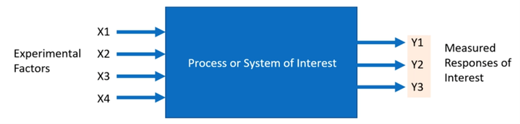

실험에서 여러 반응을 어떻게 관리하나요?
하나의 실험에서 여러 반응 데이터를 동시에 수집하는 것은 일반적인 일입니다. 각 반응을 서로의 상관관계를 무시하고 개별적으로 모델링할 수도 있고, 또는 하나의 통계 모델 내에서 최적화를 통해 모든 반응의 요구를 균형 있게 고려하도록 할 수도 있습니다.

반응은 관심 있는 출력 변수입니다. 특정 실험에서는 하나 이상의 반응을 가질 수 있습니다. 반응 변수는 연구 중인 공정 특성에 대한 유용한 정보를 제공해야 합니다.
