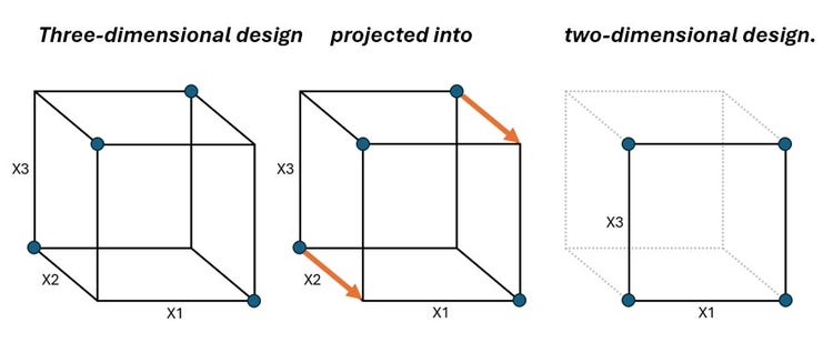

투영
투영 특성은 모델에서 중요하지 않은 효과를 제거하고 설계를 더 적은 요인(즉, 중요한 효과)을 가진 저차원 설계로 “투영”했을 때, 해당 설계가 통계적으로 바람직한 특성(예: 효과 추정 가능성, 추정치 간 독립성)을 얼마나 잘 유지하는지를 의미합니다. 투영 특성이 좋은 설계는 이러한 요인 하위 집합을 분석할 때 신뢰할 수 있는 결과를 제공합니다.

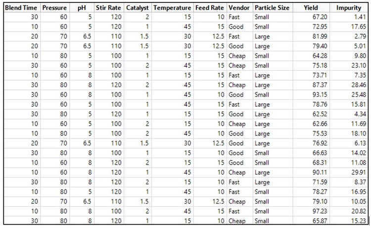

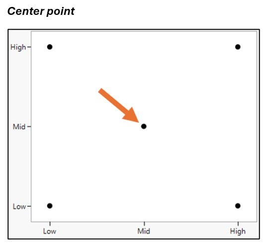

전략과 계획을 세운 후, 22회의 실험으로 구성된 설계를 만듭니다. 이 중 네 번은 중앙점 실험으로, 모든 연속 요인이 중간 수준에 설정된 실험입니다.
설계에 중앙점을 포함하는 데에는 여러 가지 이유가 있습니다. 중심점은 반복이 없는 설계에서 반복 측정의 역할을 하여 순수 오차를 추정하고, 모델 내 항목에 대한 통계적 검정을 수행할 수 있게 합니다. 중앙점 실험을 설계 전체에 분산 배치하여 실험 중 공정에서 예상치 못한 변화가 발생하는지를 모니터링할 수도 있습니다. 이러한 실험들은 반복 측정이므로, 응답이 서로 유사할 것으로 예상됩니다.
선별 설계의 맥락에서 중앙점은 적합성 부족 검정을 통해 반응의 곡률 존재 여부를 감지하는 데 사용할 수 있습니다. 통계적으로 유의한 적합성 부족 결과는 모델이 하나 이상의 이차 항을 포함하지 않았을 가능성을 나타냅니다. 이 실험은 이차 항을 추정하기 위해 설계된 것이 아니라 단지 그 존재를 감지하기 위한 것이므로, 적합성 부족 검정이 유의하게 나타난다면 반응의 곡률을 이해하기 위한 추가 실험이 필요함을 시사합니다.
실험을 수행하고 아래 표에 표시된 대로 수율과 불순물에 대한 반응 값을 기록합니다.

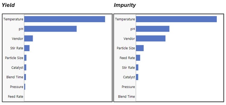

각 반응에 대해 다중 선형 회귀를 사용하여 모델을 적합시킵니다. 아래 그래프에서는 각 반응에 대해 요인들이 중요도(logworth라 불리는 척도 기준) 순서대로 표시되어 있습니다.
귀하의 선별 실험에 따르면, 수율에 가장 큰 효과를 미치는 것은 온도 및 PH입니다. 불순물에 가장 큰 영향을 미치는 요인은 온도, pH, 그리고 공급자입니다.
