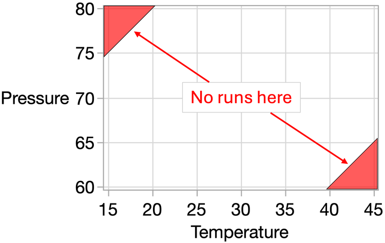

이 실험을 설계하는 과정에서 두 가지 복잡한 문제가 발생합니다. 첫째, 자원 제약으로 인해 15회 실행만 가능하며, 이는 요인 공간의 768개 조합 중 2%도 채우지 못합니다. 이처럼 제한된 설계에서는 각 요인의 주효과뿐 아니라 하나 이상의 연속형 요인에서 발생할 수 있는 2차 곡률도 평가해야 하므로, 최소 한 개의 중앙점(모든 연속형 요인이 중간값을 갖는 실행)이 필요합니다. 둘째, 높은 압력에서 낮은 온도를 유지하거나 그 반대로 실행하는 것은 불가능하므로, 이러한 요인 공간의 영역을 피하도록 설계를 제한해야 합니다. 이 제약 조건은 아래 그림에서 빨간색 영역으로 표시된, 실행이 불가능한 요인 공간 영역을 나타냅니다.

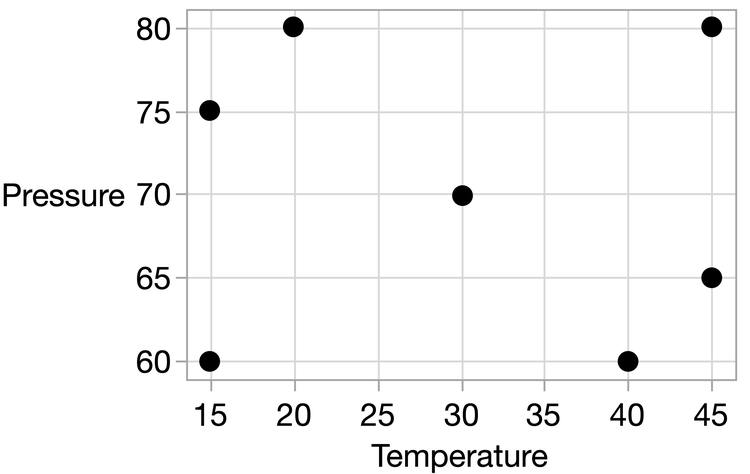

JMP와 같은 DOE 소프트웨어를 사용해, 요인 공간의 실행 불가능한 영역에서는 실험이 수행되지 않는 15회 실행 설계를 생성합니다. 소프트웨어는 이 설계에 최소 11회의 실행이 필요하다고 알려줍니다. 이는 절편과 7개의 연속형 요인, 하나의 3수준 범주형 요인, 그리고 하나의 2수준 범주형 요인의 주효과를 추정하기 위해 필요합니다. (k수준 요인은 k-1개의 모델 매개변수를 추정해야 함에 유의하세요.) 예산에 4회의 실행 여유가 있으므로, 알고리즘이 두 개의 중앙점과 두 개의 반복 실행을 포함한 설계를 생성하도록 지정합니다. 이 두 요소를 함께 포함하면, 연속형 요인 중 일부가 2차 곡률을 보이는지를 평가하는 데 도움이 됩니다. (데이터 분석 단계에서 이 부분을 더 자세히 다룰 것입니다.) 아래는 설계표이며, 그 아래에는 압력과 온도 공간에서 설계를 시각화한 그래프가 있습니다.

이 설계는 이전에 봤던 어떤 전통적 선별 설계와도 다르다는 점을 알 수 있습니다. 압력과 온도는 두세 수준이 아닌 다섯 수준에서 측정되었습니다. 또한 중앙점이 압력과 온도 범위의 중앙값 근처(압력 69.9, 온도 30.1)에서 측정되었지만, 정확히 중앙값은 아니라는 점도 확인할 수 있습니다. 이는 설계 알고리즘이 분석 단계에서 매개변수를 정밀하게 추정할 수 있도록 하면서, 압력과 온도 간 제약 조건을 충족하는 통계적으로 최적화된 설계를 찾은 결과입니다. 압력과 온도 그래프의 좌상단과 우하단 모서리 영역에서 실행이 없다는 점을 통해 제약 조건이 실제로 반영되었음을 확인할 수 있습니다. 그 대신 알고리즘은 제약 조건이 허용하는 한도 내에서 가능한 한 그 모서리에 가까운 지점에 점을 배치했습니다.

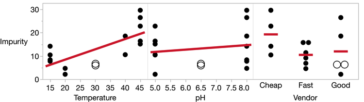

다음으로, 발견한 효과의 특성을 이해하기 위해 그래프를 작성합니다. 그래프에서는 온도와 pH의 효과가 모두 양의 방향으로 나타나며, 그중에서도 온도의 효과가 범위 전반에 걸쳐 더 크게 나타납니다. 또한 공급자 요인에서는 Cheap 공급자가 Fast나 Good보다 훨씬 높은 불순물 수준을 보이는 뚜렷한 패턴이 나타납니다. 또한 두 개의 중앙점(빈 원으로 표시됨)이 온도와 pH 효과선을 따라 표시된 값보다 훨씬 아래에 위치한다는 점도 확인됩니다. 이는 적어도 하나의 연속형 요인에서 2차 곡률이 존재함을 시사하지만, 중심점만으로는 어떤 요인이 그 원인인지 확인할 수 없습니다.
마지막으로, 모델이 2차 곡률과 같은 효과를 누락했는지를 검정하는 적합 결여 검정을 수행합니다. 이 검정에는 설계 내 최소 한 번의 반복이 필요하며, 알고리즘 설계 시 반복 실행을 포함하도록 지정한 것이 현명한 선택이었음을 알 수 있습니다. 검정의 p 값이 0.05보다 작기 때문에, 모델이 하나 이상의 효과를 누락하고 있다고 결론내립니다. 이는 그래프에서 확인된 곡률의 시각적 평가와 일치합니다. 확인된 세 가지 활성 요인을 중심으로 추가 실행을 포함하여 설계를 확장하고, 두 연속형 요인의 2차 곡률과 세 요인 간의 모든 이요인 상호작용을 추정할 수 있는 반응 표면 설계를 구축하기로 결정합니다.
