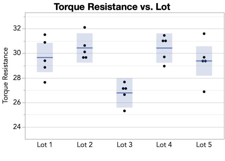

접착제 병에 담긴 스핀들을 회전하는 기기를 이용하여 점착력을 측정합니다. 이 검정에서는 토크 저항이라는 측정치가 생성됩니다. 가장 최근의 5개의 로트에서 무작위로 선택된 병 5개를 검정합니다. 각 병의 토크 저항 측정치를 구하고 데이터를 도표로 그립니다.
그림 1: 로트별 토크 측정치 도표
데이터 도표에서 로트 3 병의 토크 측정치가 다른 로트에서 가져온 표본의 토크 측정치보다 낮은 경향이 있는 것으로 나타납니다. 모든 측정치의 평균을 계산하면 로트 3의 평균 토크는 26.77이며, 이는 다른 각 로트 4개의 평균인 30 정도보다 훨씬 낮은 것으로 확인됩니다.
