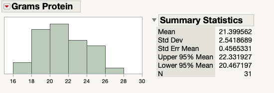

분석으로 들어가기 전에 데이터를 빠르게 살펴보겠습니다. 아래 그림은 에너지바에 대한 히스토그램과 요약 통계량을 보여줍니다.
잠깐 살펴보면 매우 특이한 점들, 즉 이상치 가 없음을 알 수 있습니다. 데이터가 종형에 가까우므로 정규 분포라는 가정은 합리적입니다.
통계량을 간단히 살펴보면 평균이 20보다 높은 21.40으로 나타납니다. 단백질바 31개 표본에서 구한 평균 값으로 인해 라벨에 표기된 알 수 없는 전체 모집단의 평균 단백질 함량 20그램 주장이 무효화될까요? 그렇지 않을까요?
1표본 t-검정을 수행하는 방법
t-검정 계산을 위해서는 평균, 표준편차, 표본 크기 정보가 필요합니다. 위 그림 1의 요약 통계량 섹션에 필요한 정보가 나와 있습니다.
통계량은 소수 자릿수 두 자리로 반올림합니다. 소프트웨어는 더 많은 소수 자릿수를 제시하며, 계산에도 그대로 사용합니다. (테이블 1에는 소수 자릿수가 두 자리만 표시됨에 주의하십시오. 요약 통계량 계산에 사용된 실제 데이터의 소수 자릿수는 더 많습니다)
먼저 표본 평균과 20 사이 차이를 구하는 것으로 시작하겠습니다.
$ 21.40-20\ =\ 1.40$
다음에는 평균의 표준 오차를 계산합니다. 계산식은 다음과 같습니다.
평균의 표준 오차 = $ \frac{s}{\sqrt{n}}= \frac{2.54}{\sqrt{31}}=0.456 $
위 그림 1에 제시된 값과 일치합니다.

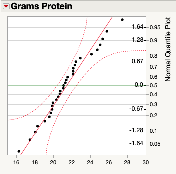

정규 분포는 대칭으로, 중심에서 양쪽으로 "균등"하게 분포된 것을 의미입니다. 정규 분포에는 극단값 또는 이상치가 없습니다. 그래프를 통해 정규 분포의 두 가지 특징을 확인할 수 있습니다. 앞에서 에너지바 데이터가 정규성 가정 아래 진행할 수 있을 정도로 정규성에 "충분히 근접"한다는 결론을 내렸습니다. 아래 그림은 데이터에 대한 정규 분위수 그림을 보여주며, 앞에서 내린 결론을 뒷받침합니다.
소프트웨어를 사용하여 정형화된 정규성 검정을 수행할 수도 있습니다. 아래 그림은 JMP를 사용한 정규성 검정 결과를 보여줍니다. 정규 분포 가설을 기각할 수 없습니다.
에너지바 데이터가 정규 분포를 따른다는 가정 아래 진행할 수 있습니다.

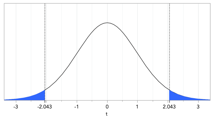

시각화를 사용하여 검정 통계량이 분포에서 지정된 값보다 극단값을 보이는지 확인할 수 있습니다. 아래 그림은 자유도 30의 t 분포를 보여줍니다.
여기서 검정은 양측이고 α = 0.05로 설정하기 때문에 그림에서 2.042라는 값에 의해 결합된 꼬리에서 데이터의 5%가 "절단"됨을 알 수 있습니다.

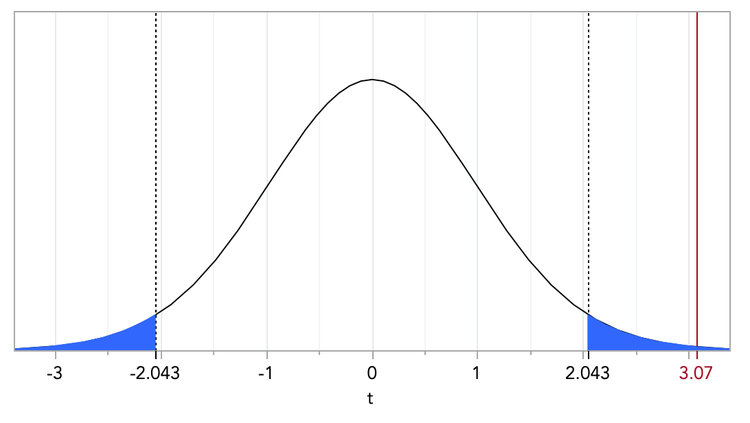

다음 그림은 그 결과를 보여줍니다. 검정 통계량이 지정된 임계값보다 위에 있는 것을 알 수 있습니다. 평균이 20과 같다는 가설을 기각하기에 "꼬리에서 이탈"한 정도가 충분합니다.
