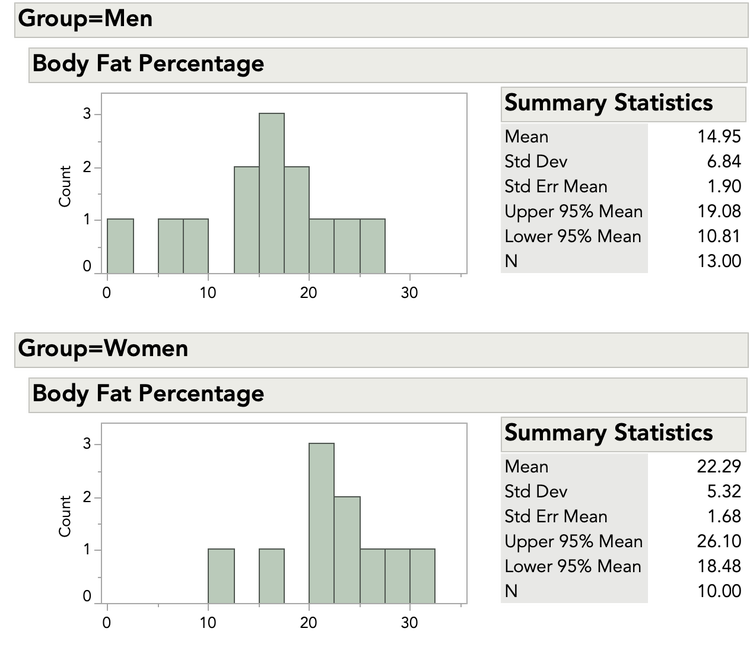

분석으로 들어가기 전에 항상 데이터를 빠르게 살펴보아야 합니다. 아래 그림은 남성과 여성에 대한 히스토그램과 요약 통계량을 보여줍니다.
두 히스토그램은 동일한 척도에 있습니다. 잠깐 살펴보면 매우 비정상 점들, 즉 이상치 가 없음을 알 수 있습니다. 데이터가 종형에 가까우므로 처음에 내린 정규 분포라는 가정은 합리적입니다.
요약 통계량을 살펴보면 표준편차가 비슷하게 나타납니다. 등분산 개념을 뒷받침하는 결과입니다. 분산 검정으로도 이를 확인할 수 있습니다.
이러한 관측값을 근거로 2표본 t-검정은 평균의 차이를 검정하기 위한 적절한 방법으로 보입니다.

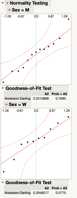

정규성 검정
정규성 가정은 두 그룹의 표본 크기가 클 때보다 작을 때 더 중요합니다.
정규 분포는 대칭으로, 중심에서 양쪽으로 "균등"하게 분포된 것을 의미입니다. 정규 분포에는 극단값 또는 이상치가 없습니다. 그래프를 통해 정규 분포의 두 가지 특징을 확인할 수 있습니다. 앞에서 체지방 데이터가 정규성 가정 아래 진행할 수 있을 정도로 정규성에 "충분히 근접"한다는 결론을 내렸습니다. 아래 그림은 남성과 여성의 정규 분위수 그림을 보여주며, 앞에서 내린 결론을 뒷받침합니다.
소프트웨어를 사용하여 정형화된 정규성 검정을 수행할 수도 있습니다. 위 그림은 JMP 소프트웨어를 사용한 정규성 검정 결과를 보여줍니다. 각 그룹을 따로 검정합니다. 남성에 대한 검정과 여성에 대한 검정에서 모두 정규 분포 가정을 기각할 수 없습니다. 남성과 여성에 대한 체지방 데이터가 정규 분포를 따른다는 가정 아래 진행할 수 있습니다.

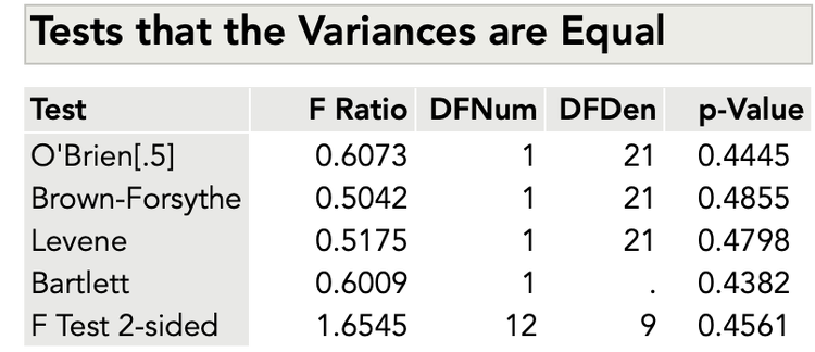

이분산 검정
이분산 검정은 복잡합니다. 여기서는 계산 과정을 자세히 다루지는 않고 JMP 소프트웨어의 결과만 보여드립니다. 아래 그림은 체지방 데이터의 이분산 검정 결과를 보여줍니다.
이분산에 대한 여러 유형의 검정을 자세히 알아보지 않고 바로 F 검정을 사용해보겠습니다. 검정을 시작하기 전에 실제로 분산이 동일하지 않은 데 동일하다는 결론을 내릴 위험률 10%를 용인하기로 결정합니다. 즉, α = 0.10으로 설정합니다.
대부분의 통계 소프트웨어와 마찬가지로 JMP도 검정에 대한 p 값을 보여줍니다. 관측된 것보다 심한 검정 통계량의 극단값을 찾을 가능도를 나타내는 값입니다. p 값을 수작업으로 계산하기는 어렵습니다. 위 그림에서 F 검정 통계량이 1.654일 때 p 값은 0.4561입니다. 이 값은 지정한 α 값보다 큽니다(0.4561 > 0.10). 이 경우에는 등분산 가설을 기각하지 못합니다. 실제 조건에서 두 그룹에 대한 등분산 가정 아래 2표본 t-검정을 진행할 수 있습니다.

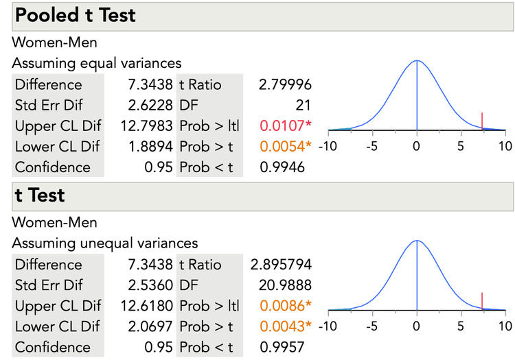

아래 그림은 JMP 소프트웨어의 체지방 데이터에 대한 2표본 t-검정의 결과를 보여줍니다.
등분산을 가정하는 2표본 t-검정의 결과가 앞에서 계산한 결과와 동일합니다. 검정 통계량은 2.79996입니다. 소프트웨어에서 보여주는 결과는 양측 검정 결과와 단측 검정 결과입니다. 여기서 원하는 것은 양측 검정입니다(Prob > |t|). 귀무가설은 남성과 여성의 평균 체지방이 같다는 것입니다. 대립가설은 평균 체지방이 같지 않다는 것입니다. 단측 검정은 단측 대립가설에 대한 것입니다. 예를 들어 남성의 평균 체지방이 여성의 평균보다 작다는 귀무가설에 대한 것입니다.
여기서 두 그룹의 평균 체지방이 같다는 가설은 기각할 수 있고, 남성과 여성 모집단 사이 체지방이 다르다는 증거가 있다는 결론을 내립니다. 소프트웨어에서 보여주는 p 값은 0.0107입니다. 실제로 다르지 않은데 남성과 여성의 평균 체지방이 다르다고 결론지을 위험률을 5%로 정했습니다. 통계 검정을 수행하기 전에 이러한 결정을 내리는 것이 중요합니다.
그림은 또한 등분산을 가정하지 않는 t- 검정에 대한 결과도 보여줍니다. 이 검정에서는 표준편차의 합동 추정값을 사용하지 않습니다. 위에서 설명했듯이, 검정에 사용되는 자유도 계산식도 복잡합니다. 자유도가 20.9888이라는 사실을 알 수 있습니다. 소프트웨어에서 보여주는 p 값은 0.0086입니다. 다시 한 번 5% 위험률 결정 아래 남성과 여성의 평균 체지방이 같다는 귀무가설을 기각할 수 있습니다.
