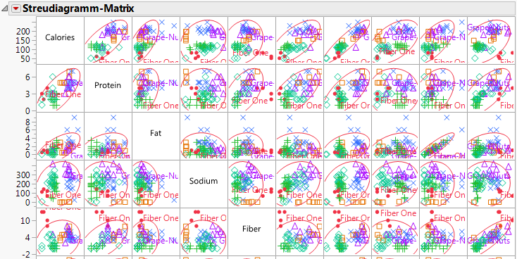

Die Dichteellipsen in der Streudiagrammmatrix veranschaulichen die Beziehungen zwischen den Variablen noch weiter. Teil der Streudiagrammmatrix zeigt einen Teil des Diagramms.
Abbildung 6.8 Teil der Streudiagrammmatrix

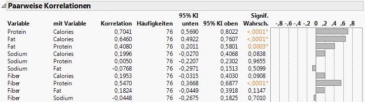

Wählen Sie im roten Dreiecksmenü für „Multivariat“ Paarweise Korrelationen aus, um den Bericht „Paarweise Korrelationen“ anzuzeigen.
Abbildung 6.9 Teil des Berichts „Paarweise Korrelationen“
5.

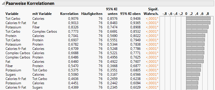

Um rasch zu erkennen, welche Paare hochkorreliert sind, klicken Sie mit der rechten Maustaste in den Bericht und wählen das Kontrollkästchen Sortieren nach Spalte, Signif. Wahrsch., Aufsteigend aus und klicken dann auf OK.
Die am höchsten korrelierten Paare werden oben im Bericht angezeigt. Die kleinen p-Werte für die Paare deuten auf Korrelation hin. Die signifikanteste Korrelation besteht zwischen Tot Carbo (Gesamtkohlenhydrate) und Calories.
